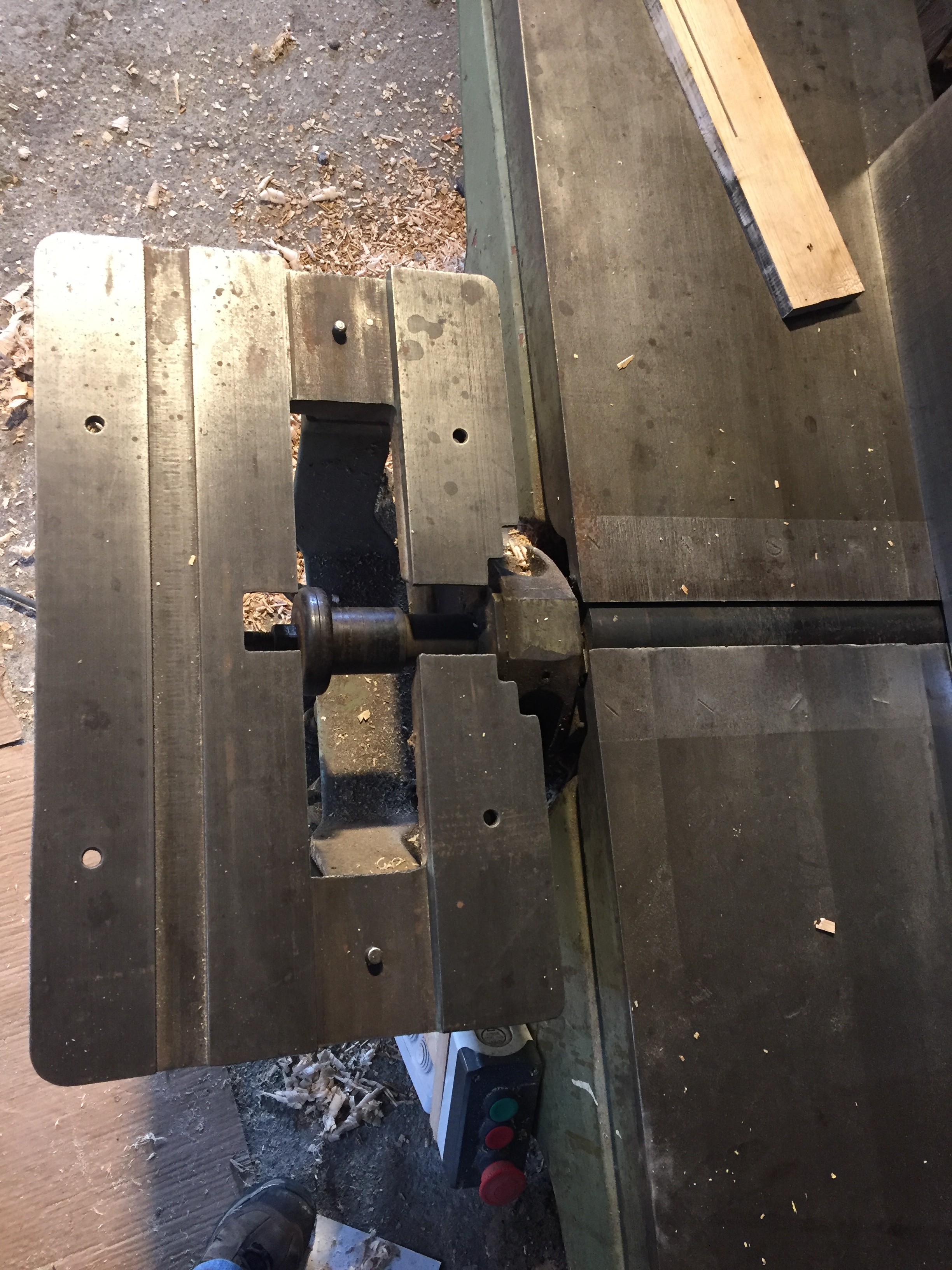

Poco a poco voy poniendo a punto cosillas de mi vieja combinada Guillet (creo q nunca dije la marca)
Este fin de semana tocó disco de corte.

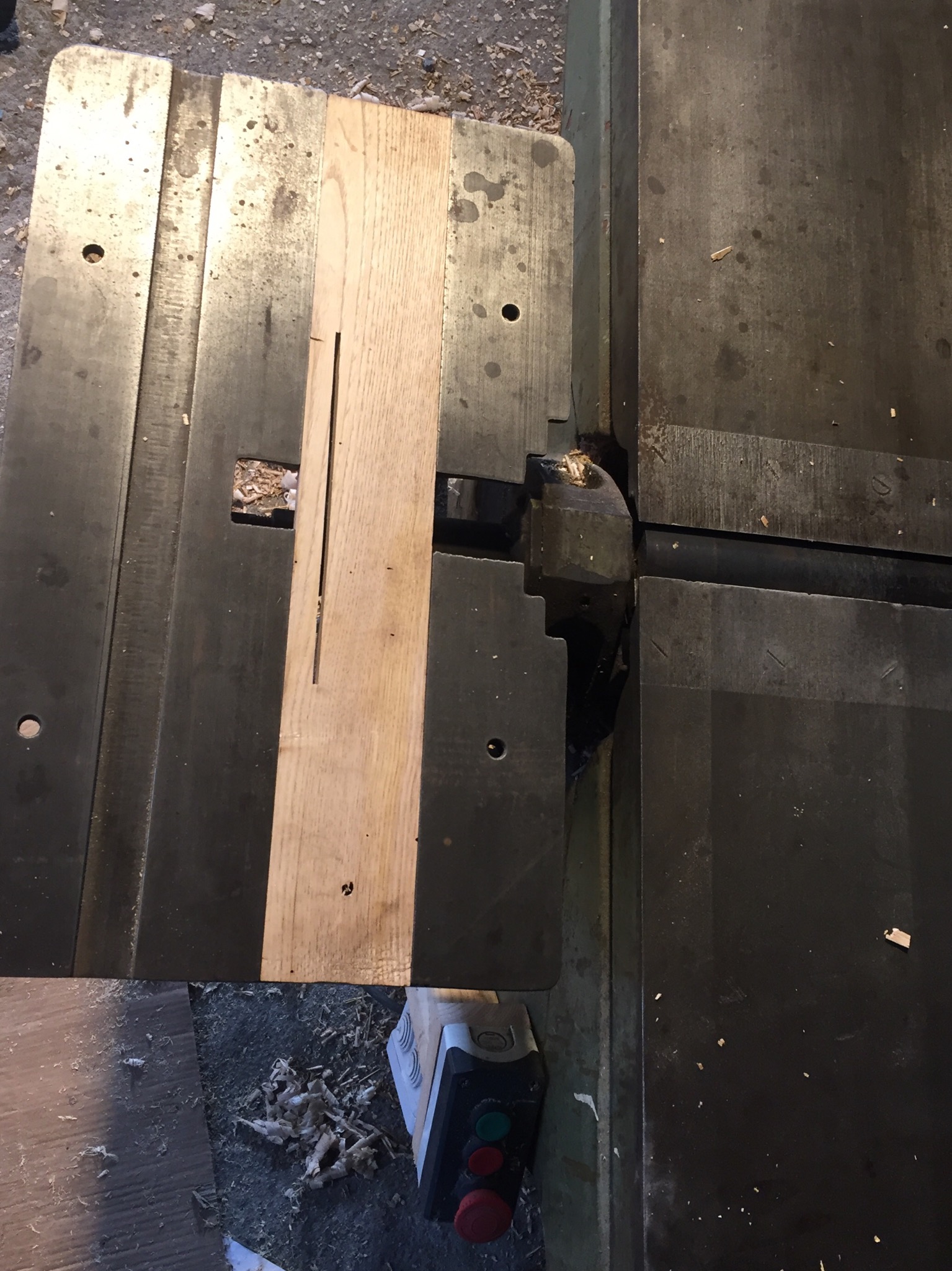

El caso es q estuve preparando la tapa de cubierta “conocida como zero clearance insert“ según lei por aquí.
Em principio existe un hueco al que se debe insertar la tapa. Tiene dos pivotes para q no deslice, pero ninguna sujeción para que no se levante.
Me da miedo, creéis que debo fijar la tapa de algún modo?
Fijate bien si no lleva algun orificio roscado,o algun orificio pasante en el alojamiento.
Creo que nada
Estoy pensando en hacer un enganche por la parte delantera, que sería la que tendería a levantarse no?
Como la pieza donde va la madera parece de hierro yo le pondría por debajo un par de imanes de neodimio encastrados y no se levanta si no haces palanca con algo.
Has mirado que esos dos pines que se ven no vayan roscados?.
No están roscados, al menos la parte que sobresale
Lo mismo se pueden sacar por debajo.
En cualquier caso, le pondré por debajo un pequeño tope y elimino el problema
Da miedo que un día me salte a la cara.
