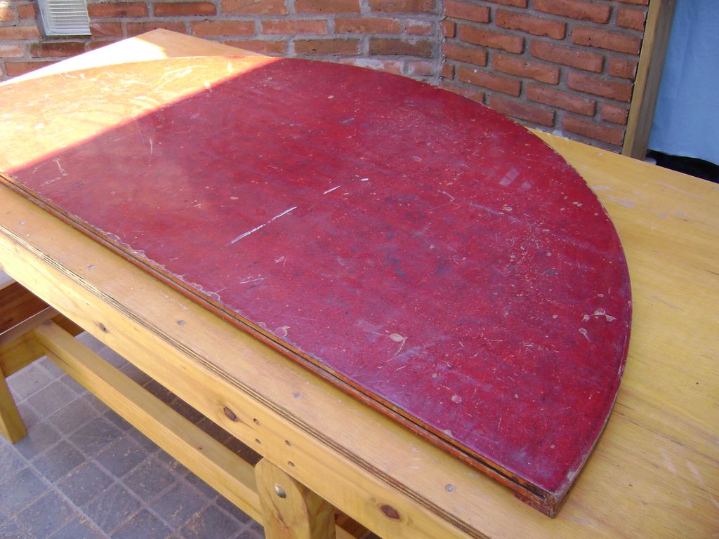

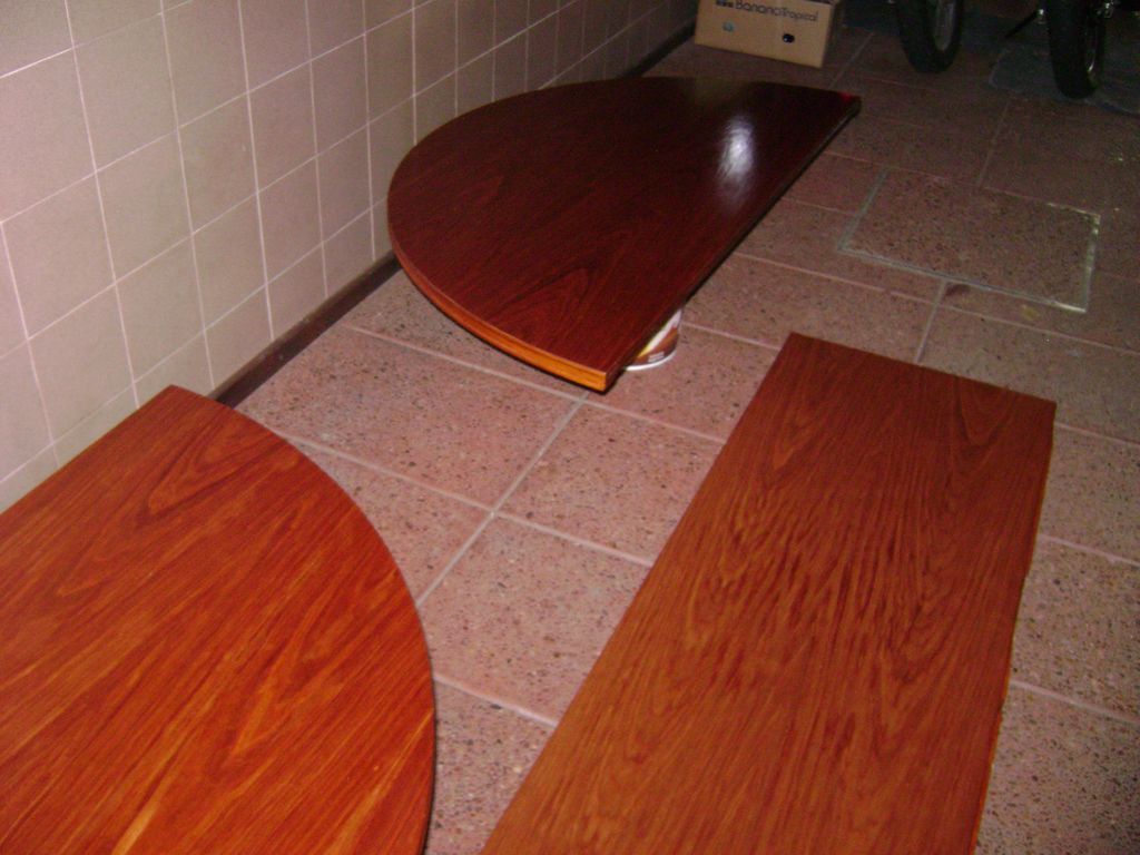

esta mesa de las fotos era de aglomerado (peor que el MDF) con el borde de madera maciza y alguien habia pintado el enchapado en color rojo, se quito el enchapado pintado y la enchape en cerezo y asi quedó (no tengo fotos de la mesa armada )
saludos :slight_smile:
por mi parte hubiera enchapado en el otro sentido de veta :slight_smile: pero mi amigo la quiso asi …
:slight_smile:

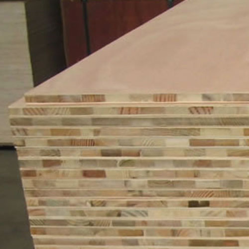

Puedes usar MDF pero yo la haría con listonado o contrachapado (triplay) de 15mm, luego le puedes poner un listón de 35mm en los bordes y lo cubres con cinta tapacantos natural de 50mm. Te pongo una foto del listonado.
Listonado
¡Ostras, eso sí es reciclar!
De un estado horrendo a nuevo, enhorabuena.

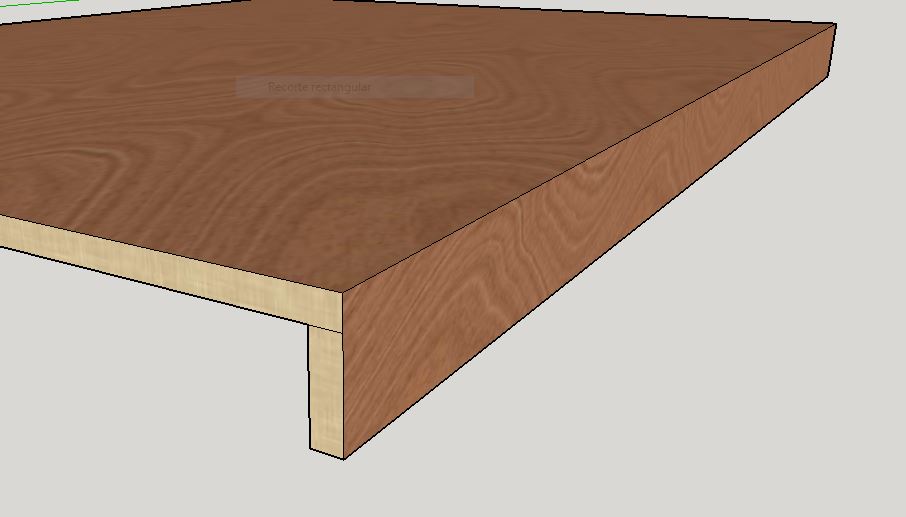

Puestos a hacer “trampa” :slight_smile: con el grosor, tal vez no necesites el tablero de abajo. dependiendo de quien dará la rigidez, si el tablero (doble o sencillo) o la estructura de patas.
Al tablero único le puedes añadir unos laterales a modo de faldón del grueso aparente que desees (esos 5 o 6 cm), solo los gateadores y los más bajitos de 90cm verán que no hay tablero inferior.

@Benjamin haciéndola con un tablero ya rechapado lo suyo es cortar los cantos a 45º y sacar el tablero unas tiras de 5 o 6cm a modo de faldón para colocarlos ingletados y darle el aspecto de una madera gruesa, no?
O se haría de otra forma mejor?
Segun tengo entendido las uniones a inglete en las esquinas no se llevan bien con los golpes y tienden a desportillar justo en el vértice.
Es una solución, pero @Estoupa tiene razón. Mejor es rematar el canto con un listón de la misma madera que la chapa.

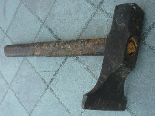

Y ya puestos, una cosedora. Pero ya se chapeaba antes de tanto invento, y se sigue haciendo. Las tiras se cortan con regla y cuchilla, se ajustan con un cepillo pequeño, y se encolan usando el martillo de chapear

Lo que proponeis @jad @pomik y @Benjamin entiendo que básicamente es utilizar un tablero de aglomerado o lo que sea ya enchapado de fábrica y para “darle grosor” hacerle unas piezas a modo de faldón que luego puedo enchapar, rechapar o como se diga mejor con lamina de madera igual o lo más parecida posible al rechapado del tablero. Algo así:
¿Lo entiendo bien?

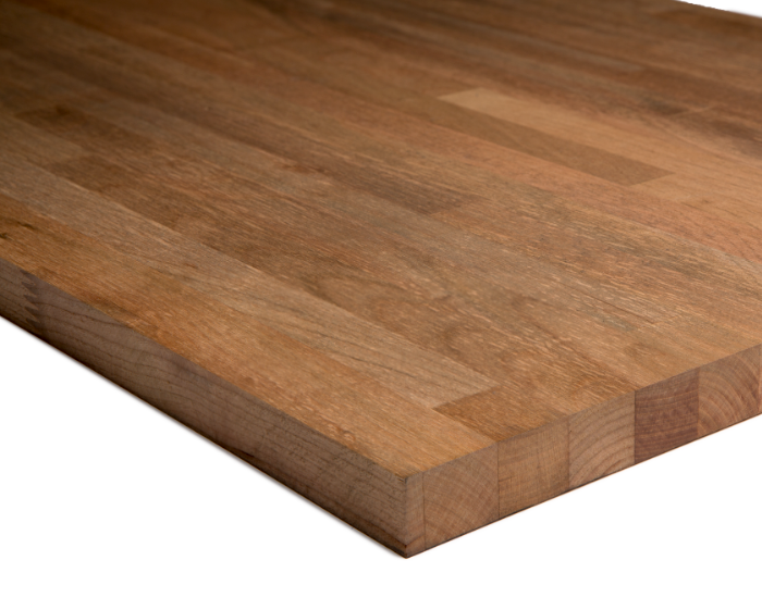

A parte de esto, por aclarar términos, cuando os referís a tablero listonado yo pienso en esto:
Es decir, un tablero hecho con “trozos” de madera más pequeños, encolados entre si, cepillado y liso listo para cortar, tallar, darle acabado o lo que sea. Pero madera maciza al fin y al cabo.
¿O existen más tipos de tableros alistonados? Lo digo porque de la imagen que pone jad yo entiendo que eso son como tableros hechos con madera aunque a lo mejor es pino o alguna madera barata y sencilla de trabajar y luego rechapados en una madera más noble. Estoy en lo ciento o el rechapado se hace siempre sobre tableros de aglomerado, DM y similar? Industrialmente quiero decir.
Por cierto Benjamin, podrías explicar esto con palabras un poco más para un profano? Me parece interesante pero no lo acabo de pilar.
Saludos a todos y muchas gracias :wink:
A lo que yo me refería por tablero alistonado es un tablero constituido por un alma de listones de madera barata encolados entre ellos cubiertos de dos chapas de madera de calidad.
Por ejemplo, el enlace que pongo (no es pretendo que sea publicidad solo es la primera que me ha salido) es un alma de pino recubierto de haya. http://www.gabarro.com/es/tableros/tableros-alistonados/tablero-alistonado-pino/
Hay mas, pero he encontrado este tema donde hablamos de esos cortes. A ver si te sirve
Los alistonados son como ese que has puesto. El que dice @pomik es revestido, el único que ofrecen así en Gabarró
