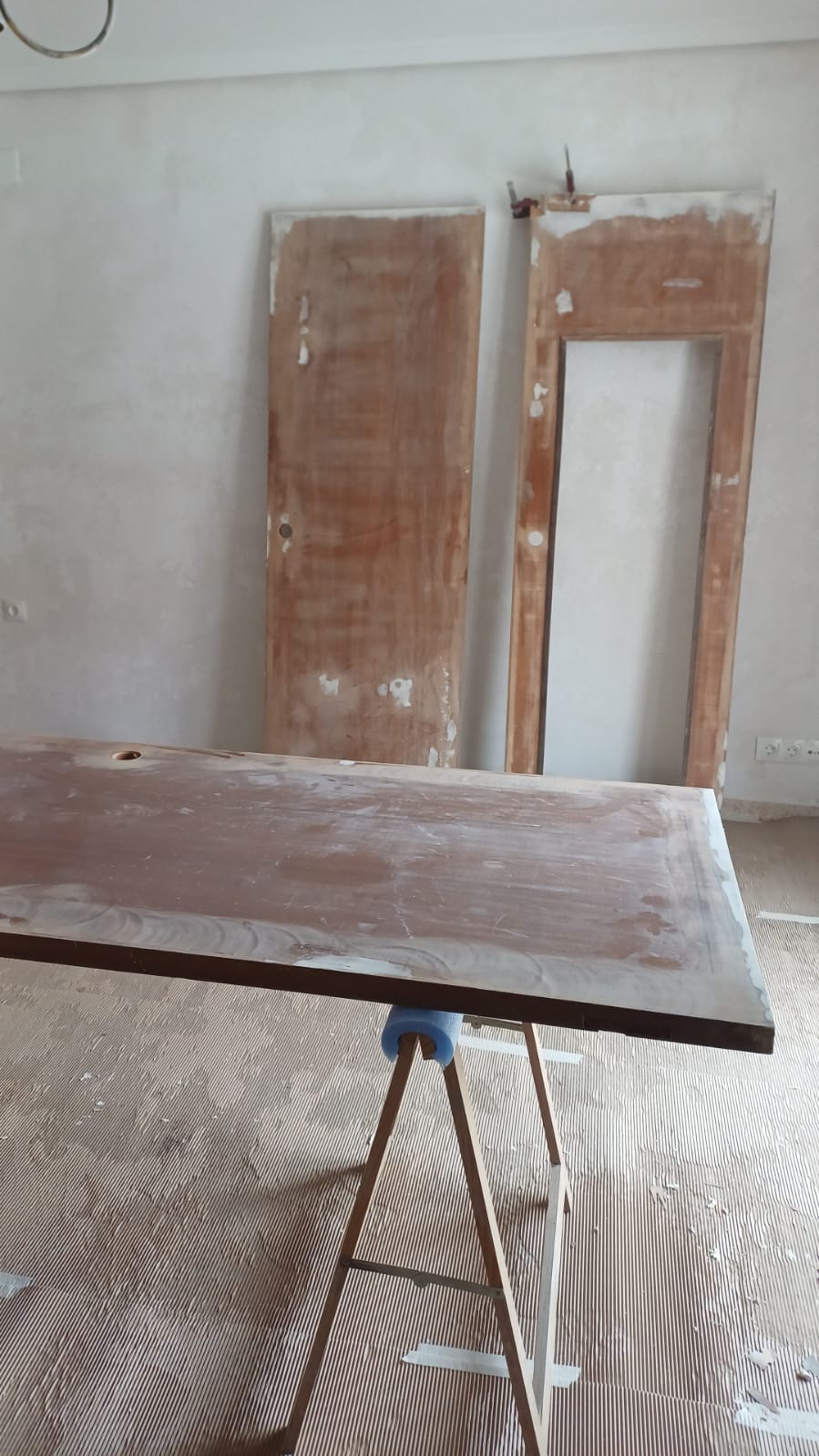

Estoy con las puertas viejas de un piso que estoy restaurando con un presupuesto low-cost (de ahí el hecho de intentar conservarlas en lugar de cambiarlas).
Alguno ya me aconsejasteis en otro post, en el que preguntaba por la lijadora rotoorbital, que debía tener mucho cuidado pues el chapado de este tipo de puertas atamboradas es muy fino y podía hacer un estropicio con facilidad.
Efectivamente, el chapado es muy fino (de apenas 2 o 3 mm), pero me pareció que no me quedaba otra ya que las puertas estaban llenas de arañazos, abolladuras, astillados del chapado y desperfectos varios, fruto del uso de 50 años. Así que con sumo cuidado empecé a masillar y lijar con la rotorbital, (con grano 180) más masilla de relleno, y mi intención es darle después una pasada de grano 240 antes de empezar a cubrir. Ya veremos si no se terminan viendo “olas” de desigualdades…
En cualquier caso, el poro de la madera ha quedado ya destapado, por lo que mi duda es:
Aplico un tapaporos? o una imprimación? (o puede considerarse lo mismo?) o las dos cosas? o la imprimación ya hace de tapaporos… ? :thinking:

Van a ir pintadas en blanco, con laca sintética al agua. (todavía no se si brillo o satinado)
Fondo blanco, viene siendo lo mismo
Sigue el proceso recomendado por el fabricante del acabado que vas a dar.
Si van en blanco dale imprimación blanca, fondo blanco o tapaporos blanco que practicamente es lo mismo. Tras el secado, un lijado fino con taco de lija y si te sigue quedando alguna imperfección vuelves a enmasillar y a imprimar.
Vuelve a lijar con un taco de lija fino ( no te recomiendo rotoorbital o otro tipo de lijadora ya que es muy fácil pasarte lijando y hacer alguna “calva”.
Normalmente los fondos o imprimaciones son de fácil lijado.
Lo importante es que te quede perfecta antes de darle el acabado.
Hola, yo no te aconsejo que le des un acabado brillante. En mi opinión le aplicaría uno satinado e incluso si te descuidas mejor mate.
Genial, y se me ocurre que ¿cómo podría localizar las calvas y desniveles que a buen seguro he ido provocando, (a pesar del cuidado que he puesto)? Había pensado que quizás con un regle podría intentar ver los “valles” que le haya hecho y remasillarlos…
O hay algún truco de carpintero viejo para esto?
La pròpia masilla con una espàtula ancha, ya te deja la pasta donde hace falta…
" La vista es la que trabaja" mira las puertas desde varias perspectivas en un sitio que haya suficiente luz y te darás cuenta donde le falta masilla. Como te dice @icalero utiliza una espátula lo suficientemente ancha para tapar el fallo de una pasada.
