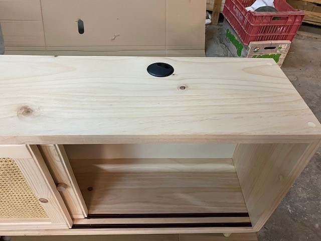

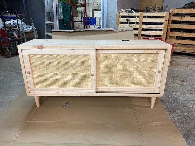

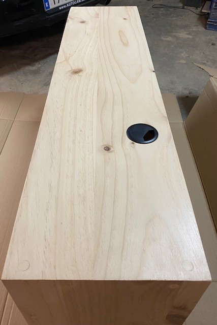

resulta que después de seguir todas y cada una de las indicaciones de un cliente y cuando ya tenia el mueble dentro de una caja para entregárselo al dia siguiente, me llama y me dice que el agujero para pasar cables que me había indicado que quería, ya no lo quiere y que si se lo puedo tapar.
Es una corona de 70mm como se ve en las fotos:
No soy profesional y no se muy bien como hacerlo, imagino que haciendo una redonda de la misma madera con una corona de tamaño inmediatamente superior e ir lijandola hasta que entre a la perfeccion. De ser así, supongo que debería hacer una plantilla para poder utillizar la corona sin la broca guía para que no quede agujereada por el centro. Aún así, no se si quedará tan bien como debería. El mueble tiene 3 capas de barniz y mi intencion es hacer una redonda tan perfecta que no tenga ni que lijar. Mejor sigo soñando?
Cualquier consejo (que no pase por mandar el cliente a la mierda) es bueno.

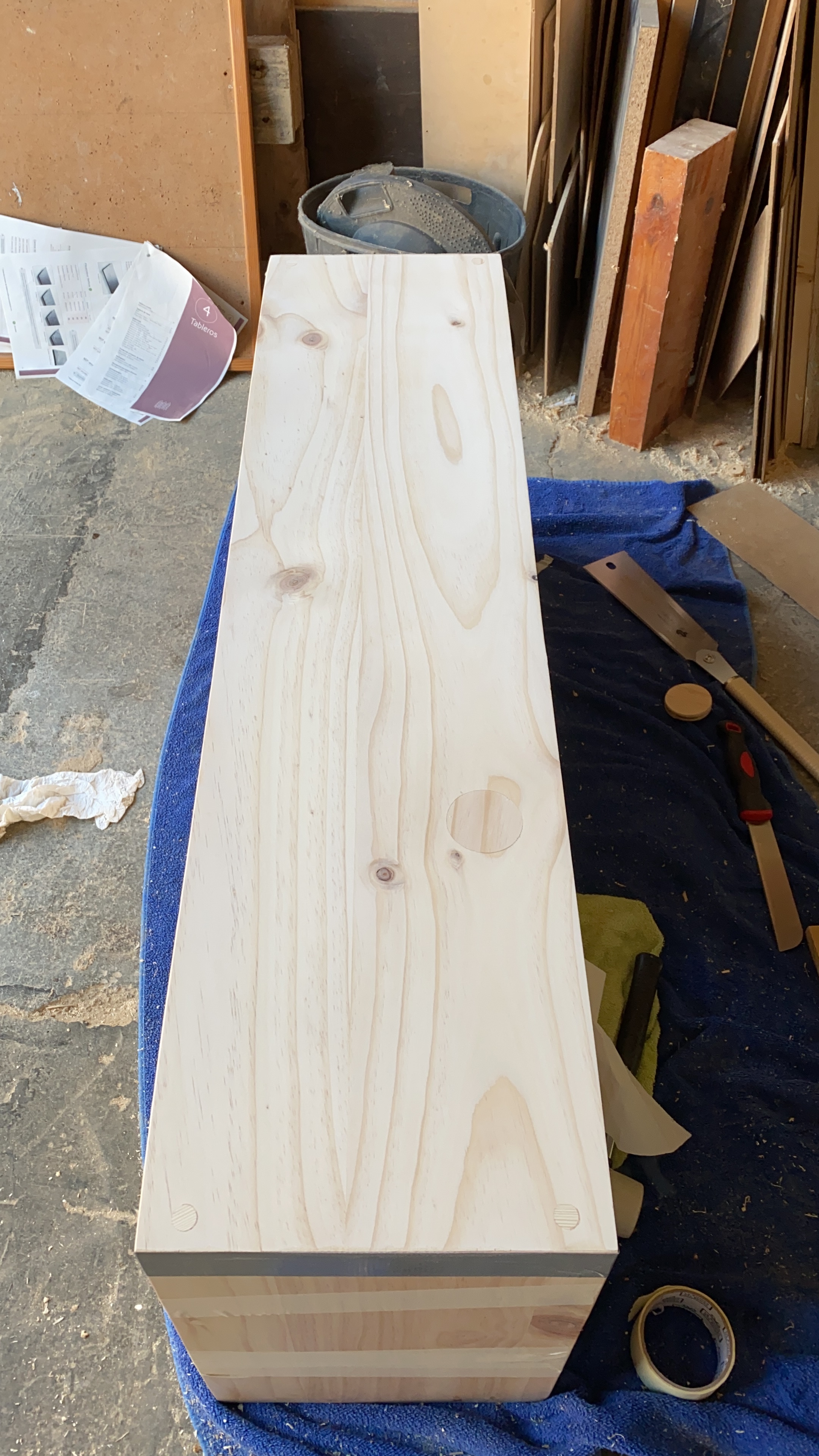

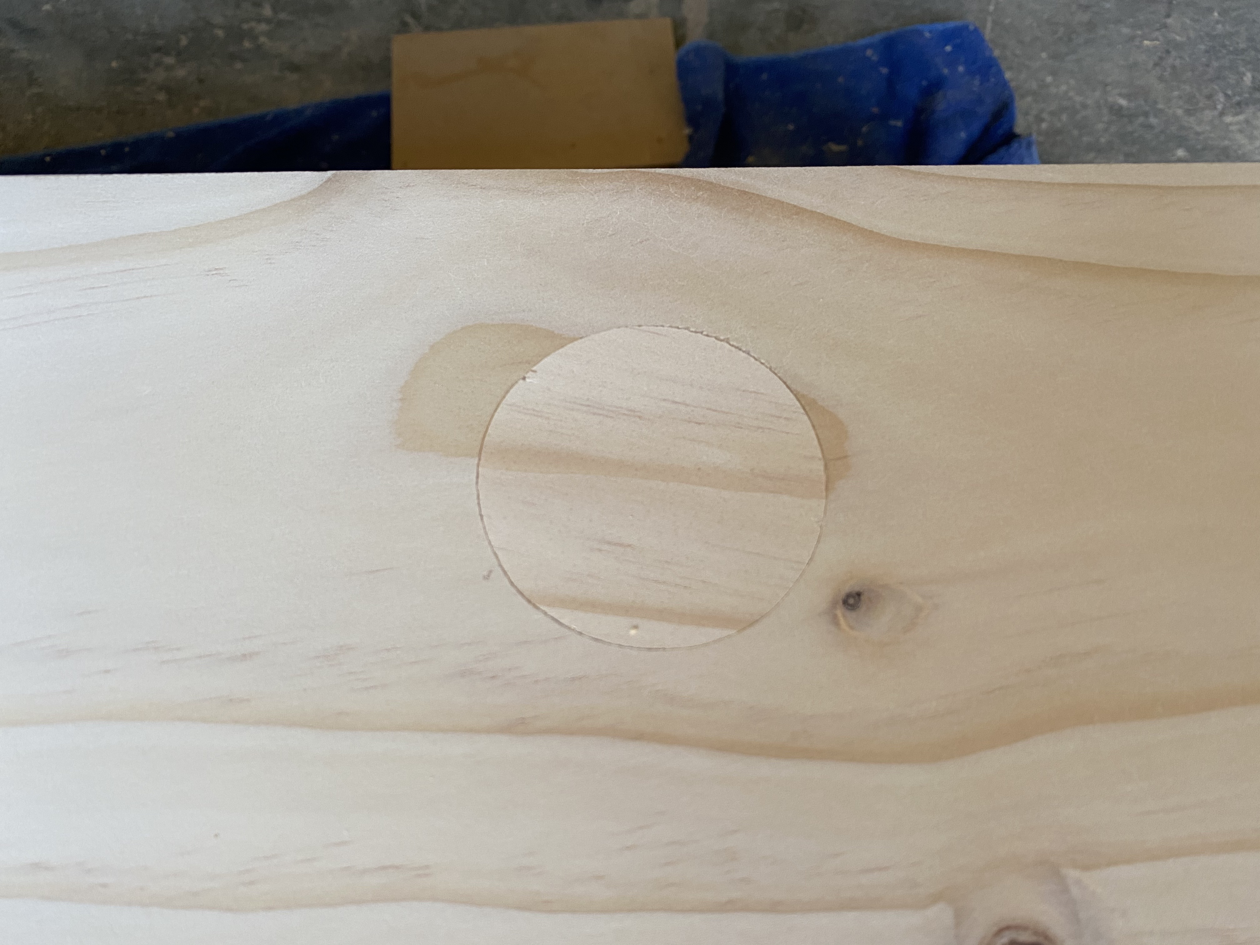

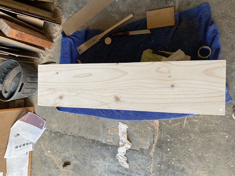

Cerrando este tema, y después de valorar (y agradecer) todas las opciones que me recomendasteis, opté por hacer una corona realizando primero un molde para utilizarlo como guía y poder quitar la broca guía. Le di forma más o menos cónica y con unos cuantos martillazos acabó entrando lo suficiente, no obstante, para enrasarla utilice una sierra japonesa que dejó al descubierto mas veta de la que esperaba.
Aunque sé que posiblemente es la solución menos elegante que se podía hacer, al cliente le parece bien (por las fotos, aún no la ha visto en directo) y de lejos casi no se aprecia. De cerca, obviamente, se puede ver todo el contorno.

Te a quedado bien y seguroque luego le ponen algo encima que no se vera…
El problema de cortar con las coronas es que el corte nunca queda limpio y luego la junta queda un poco mas abierta de lo que nos gustaria.
