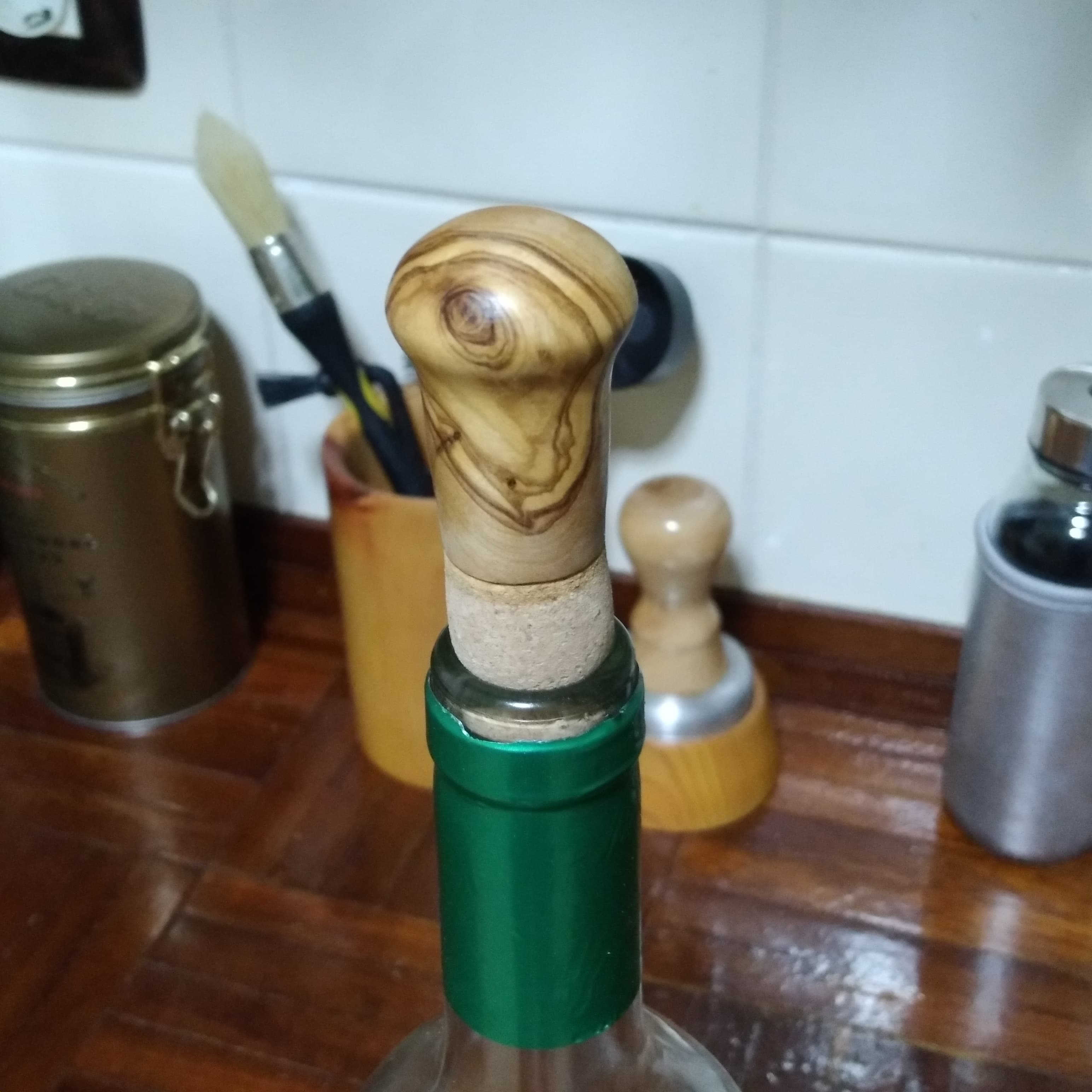

Tapón olivo+corcho
La obligación de todo artesano es aprovechar toda aquella madera que pueda ser aprovechable.
Como me sobró un trozo olivo con el que iba a hacer una cazoleta pero por tener una tara no quise seguir adelante.
Mirando en la cocina vi una botella de vino acabada y me dispuse a aprovechar el tapón de corcho.

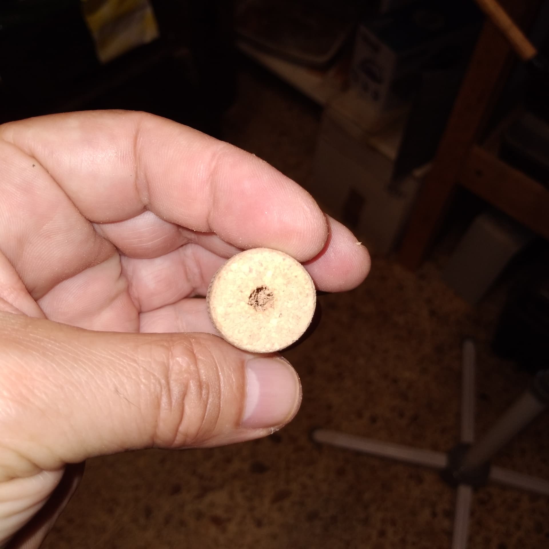

Abrí un agujero de 6mm en la pieza de olivo y corcho.
Procedí a dar forma al olivo y le di un acabado de goma laca, que es inocuo.
Luego metí un tubillon de 6mm al que pegué con cianocrilato repasé con lija y listo.
Un estupendo tapón super cómodo de usar para taponar el vino y no se nos eche a perder.

Gracias el-aparecido. A veces es mas complicado pensar qué uso darle que la propia obra.
@alfredomiguel buen trabajo y aprovechamiento :+1:
Gracias Marcos :smile:
