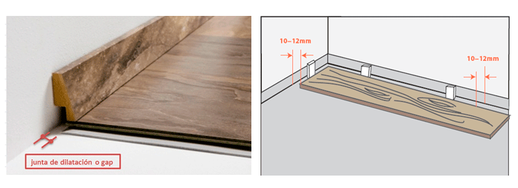

Muy buenas, creéis que puedo montar un piso con tarima flotante sin ningún tipo de junta de dilatación? Tanto las habitaciones como el salón no son más laras de 10 m el pasillo si que tiene 13 metros de largo. Que pensáis?? Es arriesgado dejando una buena dilatación en los lados debajo de los rodapiés…
Yo lo instale en casa hace 3 años dejando solo la junta del zocalo (1 cm), y hasta el momento ningun problema.
En el piso de mi madre tienen90 m y no dejaron ninguna junta
Mira la documentación de la tarima, te pone cuántos metros puedes poner al ancho y cuantos al largo como máximo, si lo sobrepasas, tienes que dejar juntas. Con estas indicaciones, no debería haber problema. Yo suelo elegir el material en función de estas distancias para asegurarme que me sirva para no dejar juntas.
Por otra parte, muy muy muy importante abrir los paquetes en donde vayan a instalarse y dejarlos unos días igualando humedades.
Sois de gran ayuda, dejaré toda la dilatación posible debajo de los rodapiés y que sea lo que Dios quiera!! Mil gracias y feliz año nuevo
