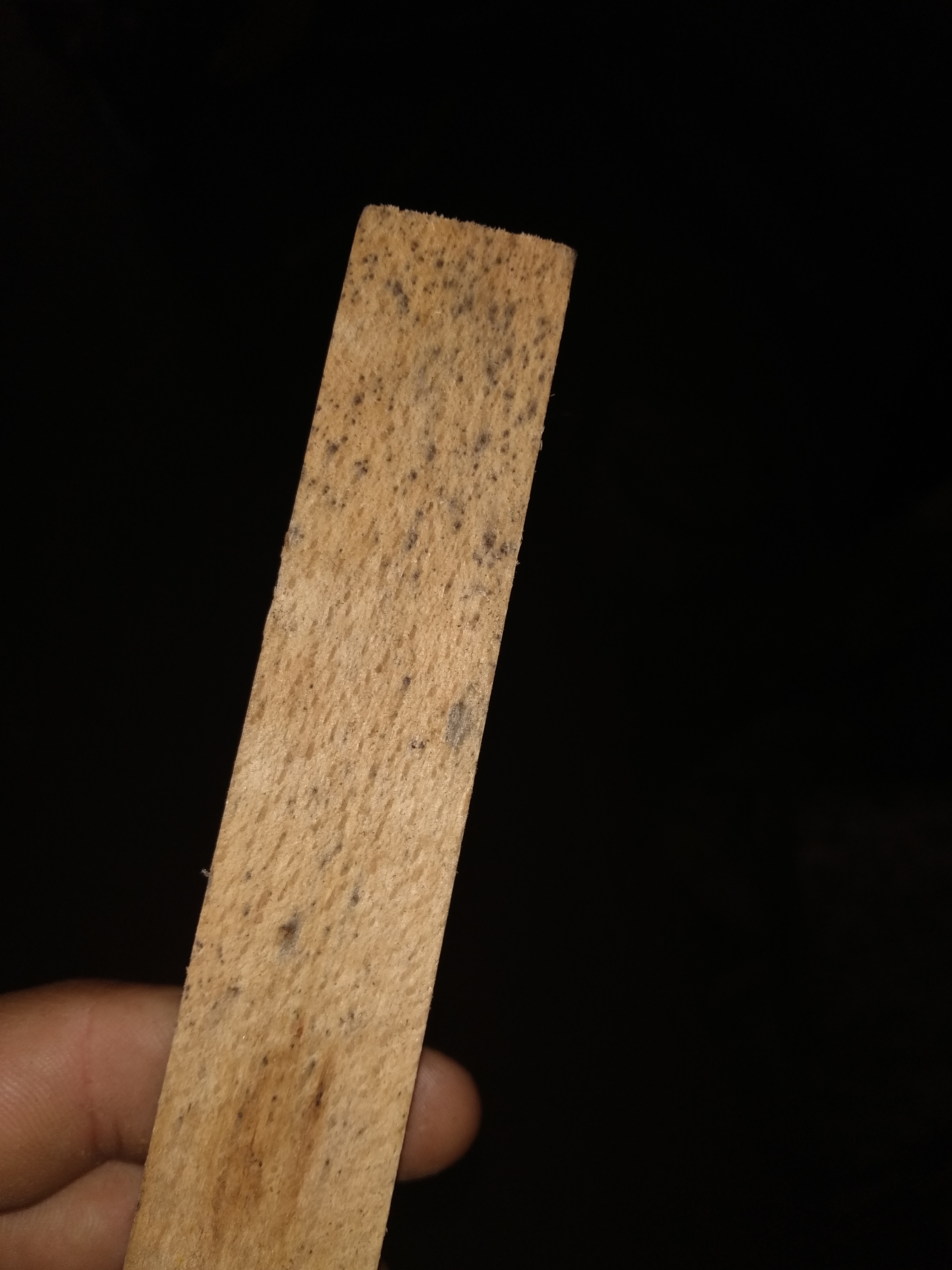

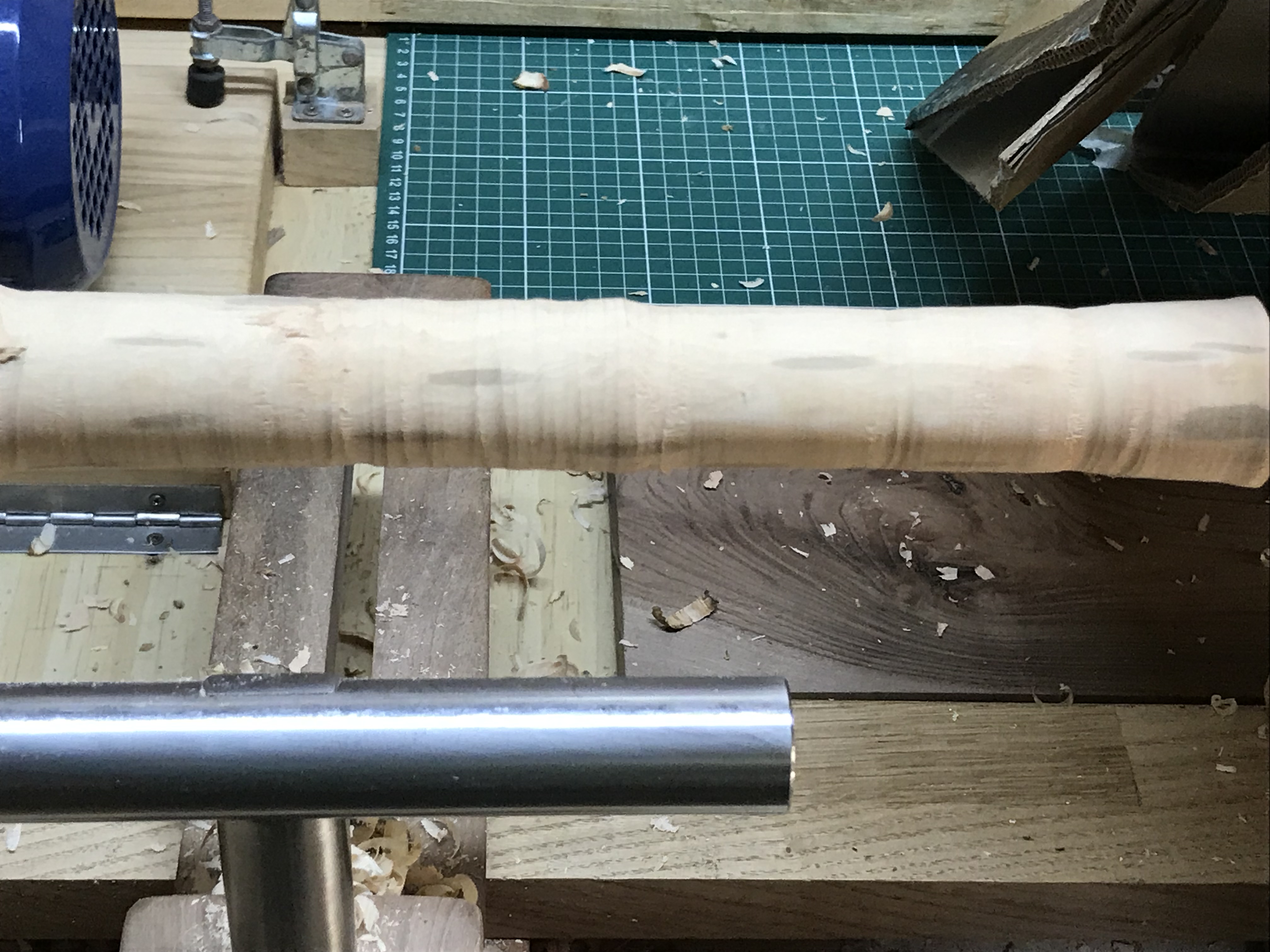

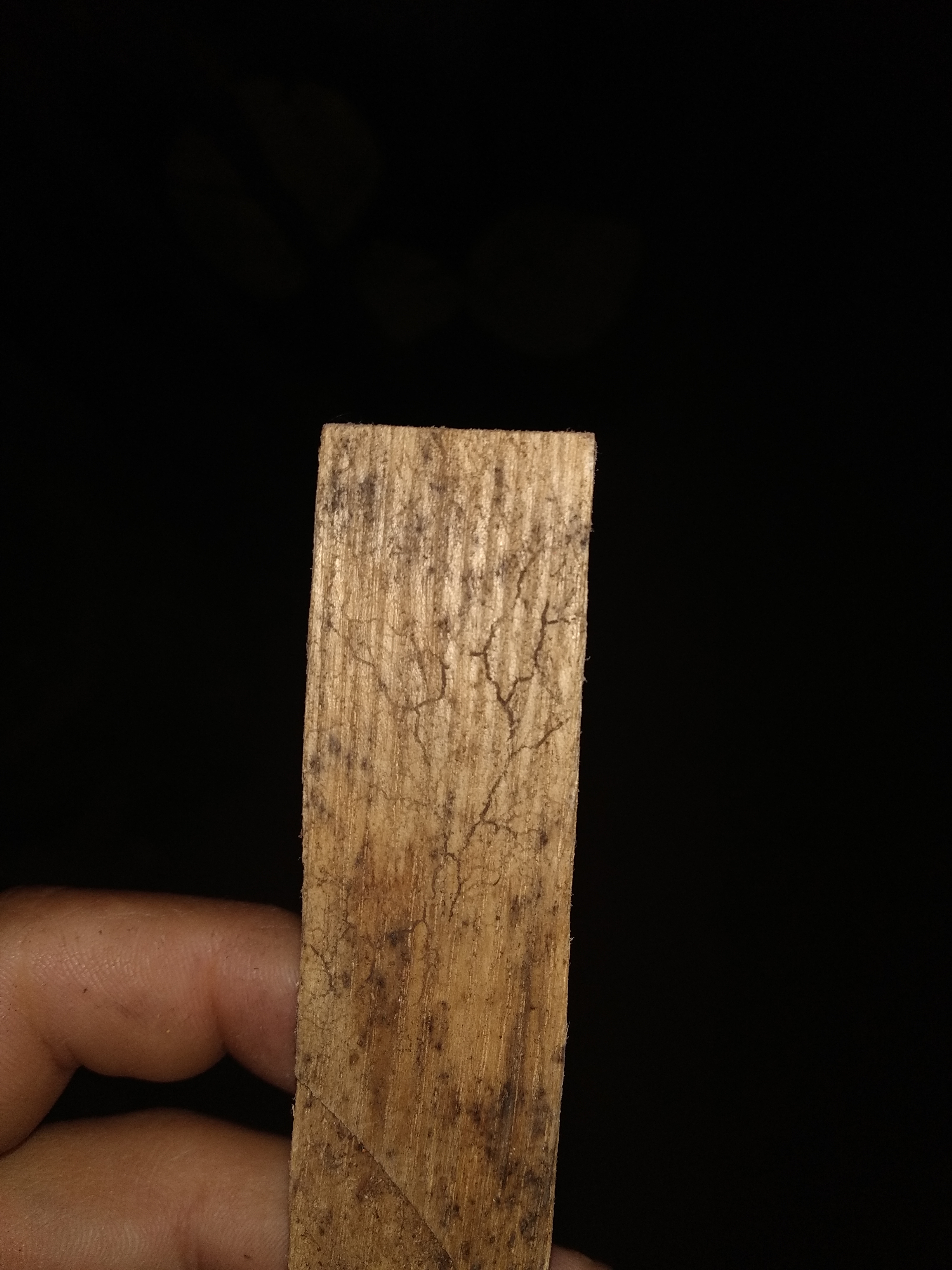

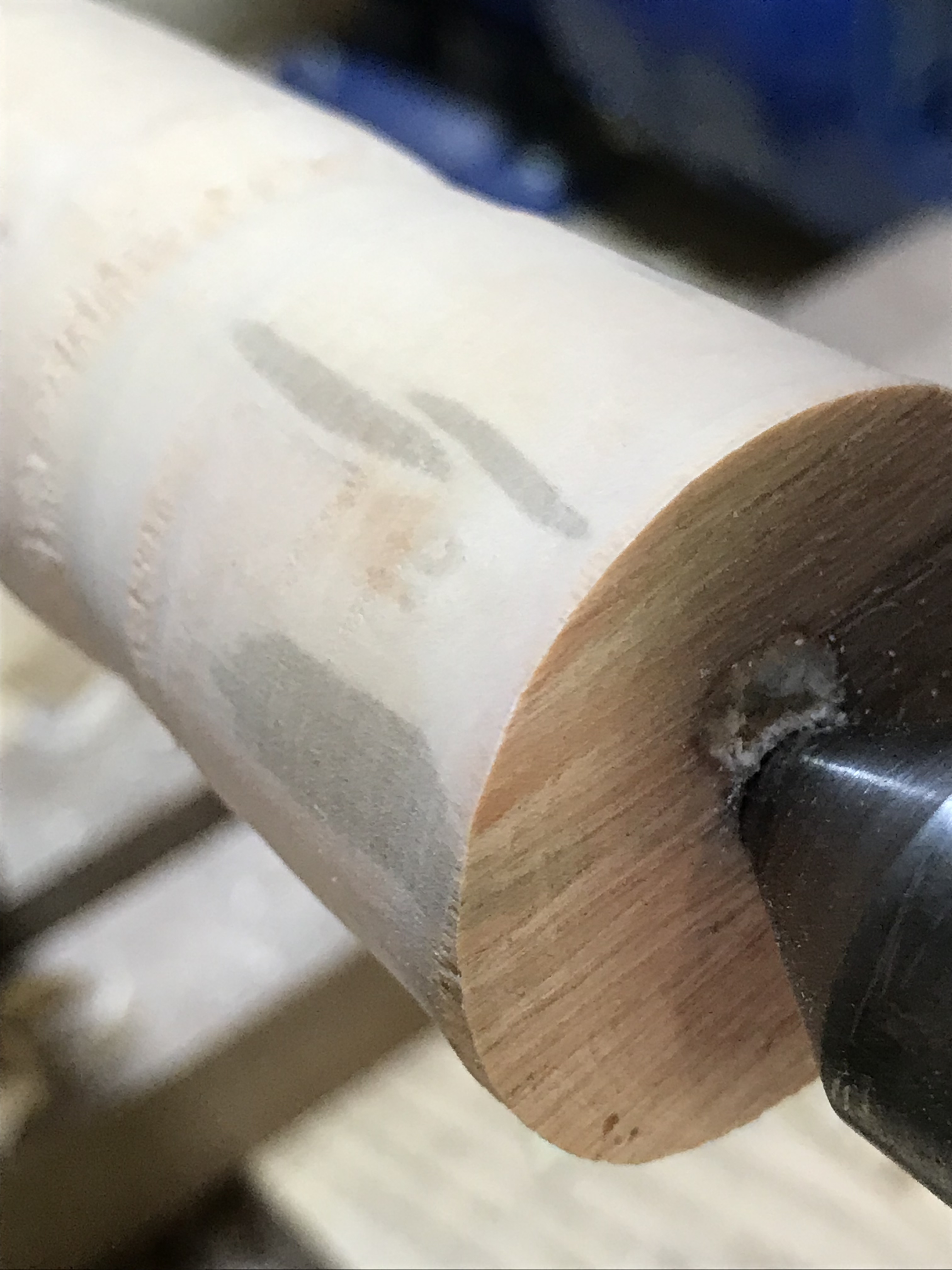

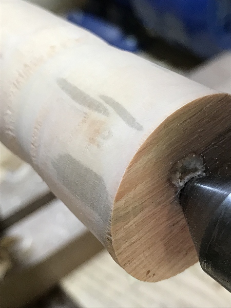

A ver si alguien lo explica, pero casualmente hace unos quince días metí en un saco azul de los del escombro unas cuantas ramas verdes de olivo, las rocié con xilacel y ayer cuando las saqué para ver como estaban, comenzaban a pasmarse. Metí una en el torno para quitar la corteza y ya tenía marcas bien profundas. De aquí a un rato pongo una foto.

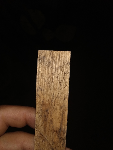

Yo tengo entendido que es cuaneo la madera esta cortada ( es decir que ya talado el árbol de donde provenga ) y tiene bastante humedad y una temperatura media ( ni menos de 5°c ni más de 45°c ) ni tampoco luz solar .
Pues empieza a desarrollarse estas bacterias y el color creo que son las heces de estas bacterias
En resumen si coges una bolsa de basura o un recipiente hermético le pones un recipiente con sgua, humedecerse un poco la madera y le haces un par de agujeros para la ventilación y que se quede la humedad alta empiezan a desarrollarse estas bacterias .

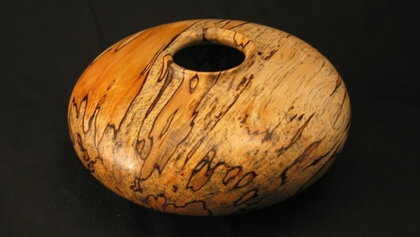

En la revista americana Fine WoodWorking hicieron hace años algunos artículos sobre el tema. En inglés se llama spalting. Recuerdo uno que explicaban como hacerlo y como “sembrar” los hongos, incluso que hongos para qué color. Recuerdo que había artículos pero poco más.

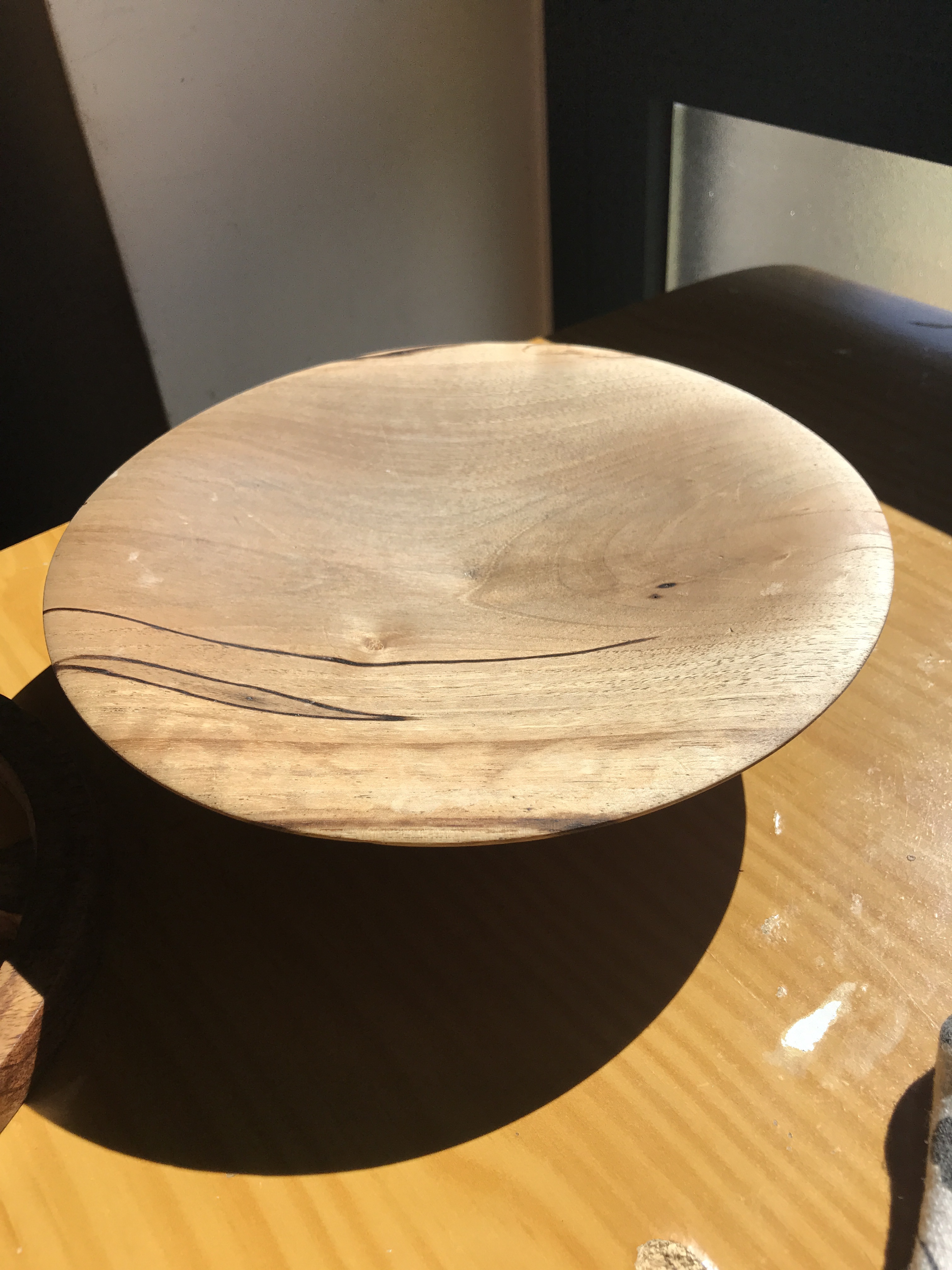

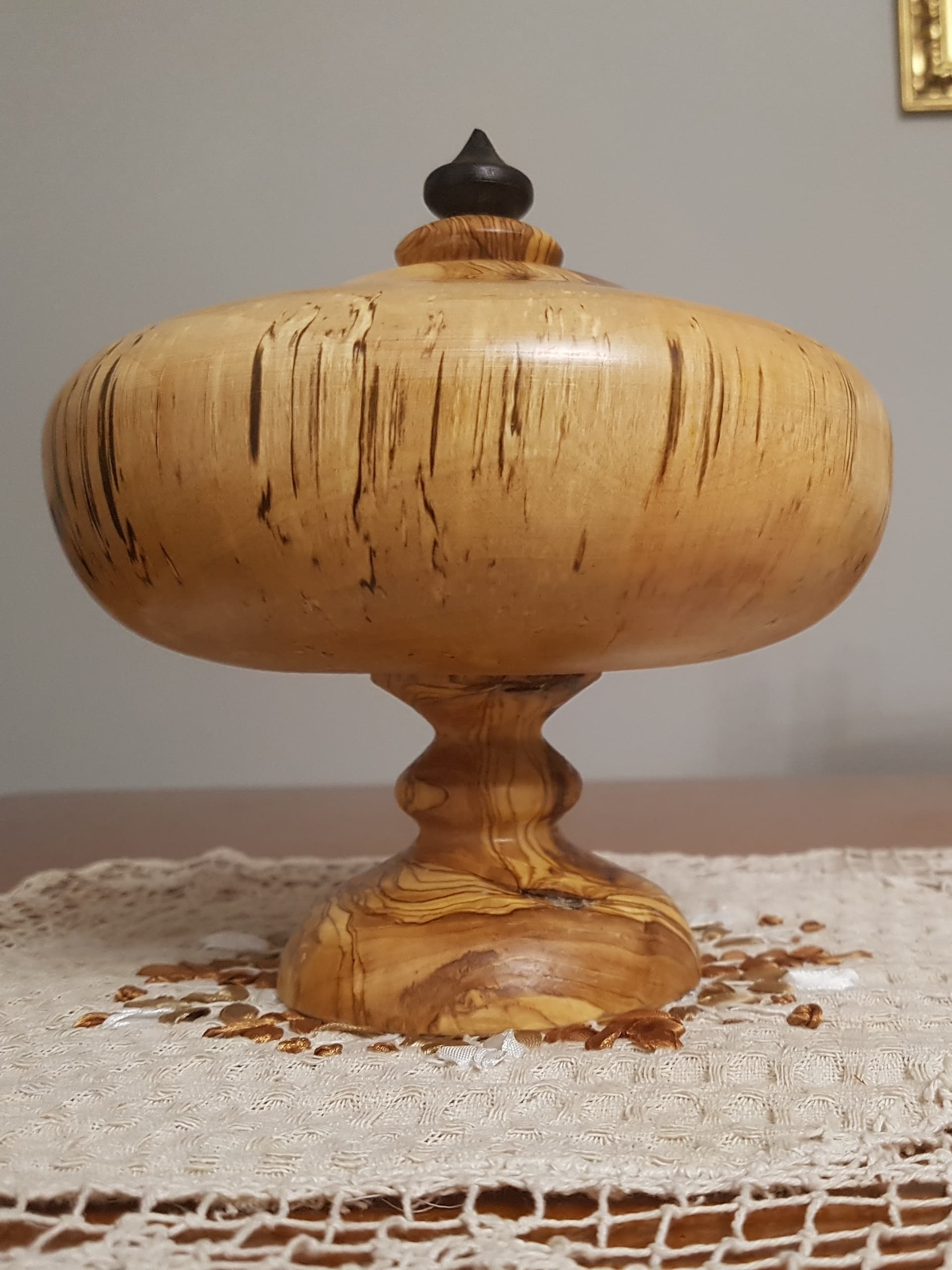

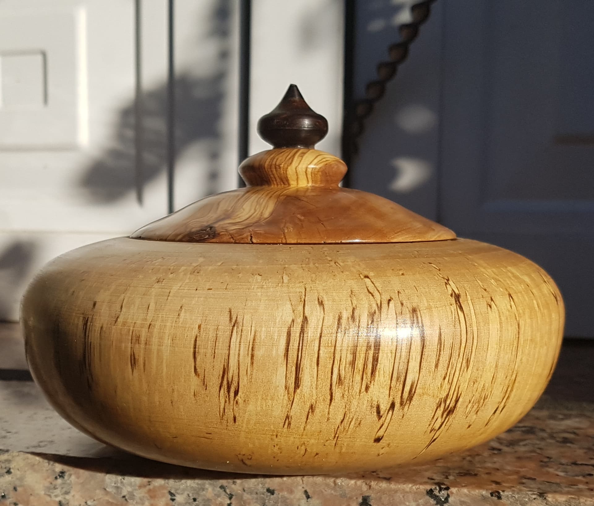

Yo hago algunos trabajos de torneado de madera , y este tema del pasmado la primera vez que lo vi fue con un abedul ,corte un tronco de unos 30 cm de diametro y unos 40 cm de largo
le selle los bordes y lo retractile con film transparente y depues de un año tornee un trozo y el resultado es precioso. le salen unas lineas negras y dibujos preciosos .El abedul si lo trabajas normalmente tiene un color amarillento muy uniforme y el pasmado le da unos dibujos preciosos el problema es que si lo dejas mucho tiempo la madera se termina descomponiendo y es dificil trabajarlo …Otros trabjos que he hecho con madera pasmada ha sido de leña seca que cogi del bosque que llevaba tiempo seca
