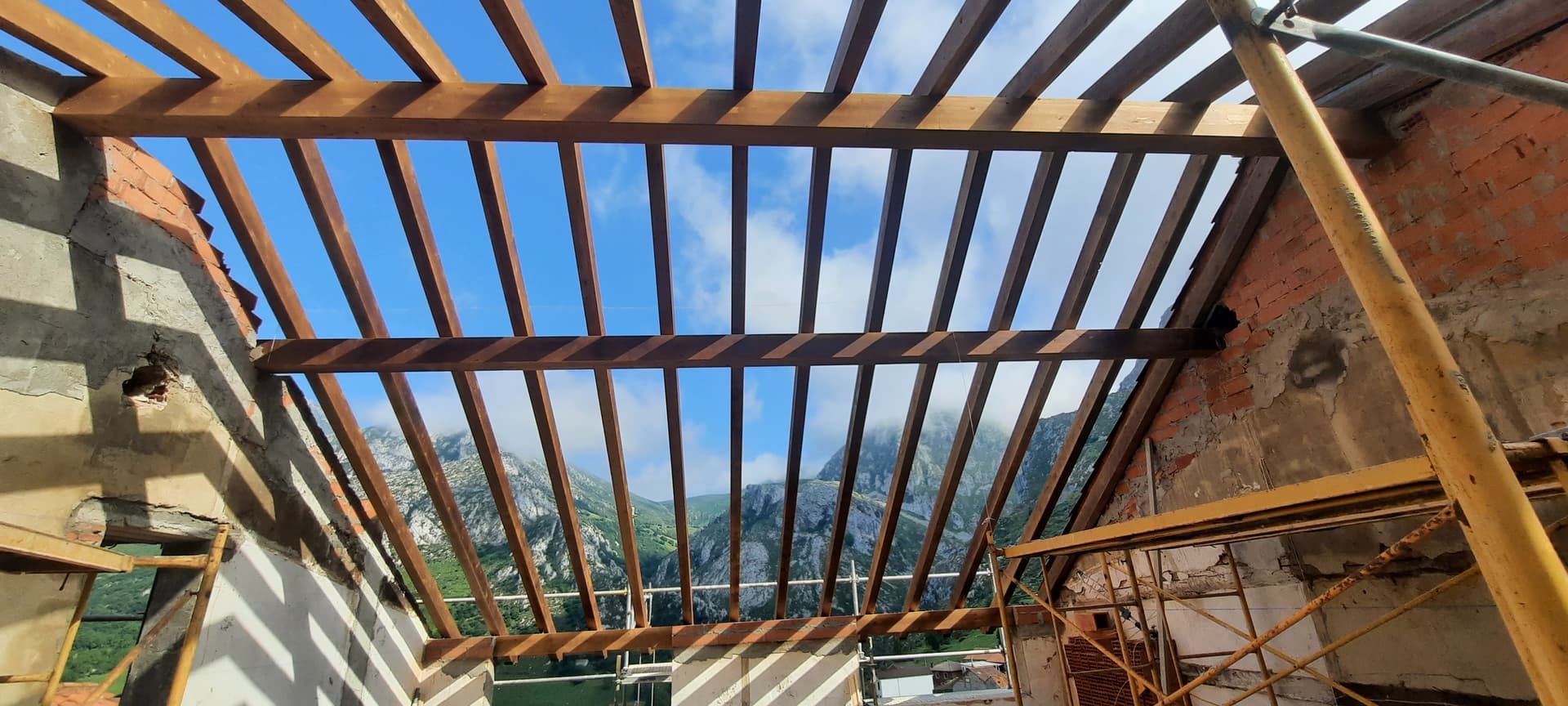

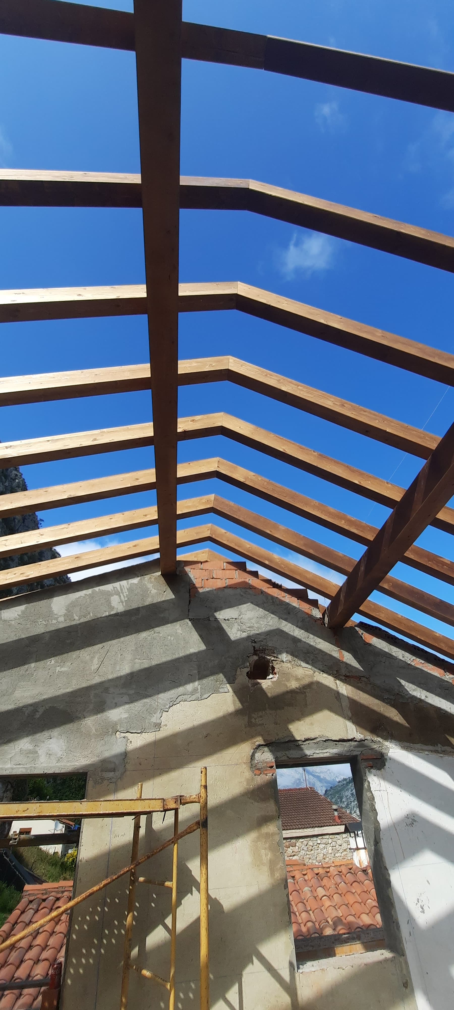

Hola!! Pues hoy ha sido un dia muy agotador, mucho calor y un tejado facilon pero con viguetas de 670 cm que hubo que mover a mano porque no entraba el camion grua al sitio. Al final conseguimos acabar de montar en el dia!!
Una cosa curiosa… no existe viga cumbrera como tal y las viguetas se estrellan unas contra otras.

Y lo habéis colocado con el andamio ese amarillo, que huevos tenéis.
El andamio amarillo es para el interior a una altura sola. La vivienda por el exterior tiene europeo.
Al cumbre no llegaba el amarillo y escalera de tijera encima de las chapas :see_no_evil:
Luego no queremos alcanzar a las orejas y no llegamos, los medios auxiliares no los pone la propiedad? .Luego irá el arquitecto a meter prisa.

Me llamo el constructor a mi y los andamios los pone el. Ahora tengo que colocar panel sandwich de 16 cm de espesor. Lo peor es que una de las aguadas esta al 60% de pendiente. Tendre que ir colocando panel y rastreles a la vez porque si no no me aguanto de pie en esa vertiente

La solucion de no utilizar hilera esta bien, asi se rompe un poco lo tradicional.
