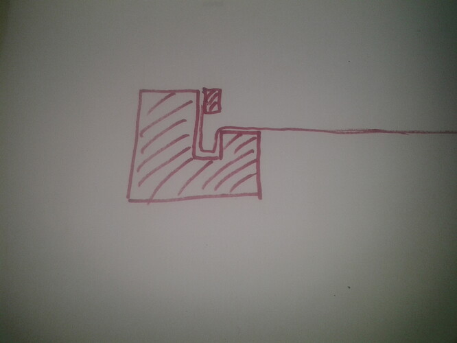

En breve tengo que hacer el frente de una gran alacena,sera un gran marco con unas 6 puertas de unos 1.80 m. de altura en que la parte de abajo sera ciega con un plafon o un tablero chapado todavia por determinar,y la parte superior tipo cristalera pero en vez de cristal se quiere poner tela metalica tipo gallinero o de conejo con malla mas pequeña.Bien mi idea es que cuando se abra la puerta se vea lo mas curiosa posible pero tengo algun duda de como colocar la tela para que quede lo mejor posible y me gustaria intercambiar ideas.
Normalmente cuando hago algo asi lo que hago es poner la tela en el bastidor y luego una especie de tapajuntas que tape el clavado de la tela,en esta ocasion me justaria algo mas trabajado como un bastidor y encajarlo en el espacio donde iria el cristal,o poner la tela en este espacio y luego poner los junquillos pero tengo dudas de que la tela me quede mal tensada.

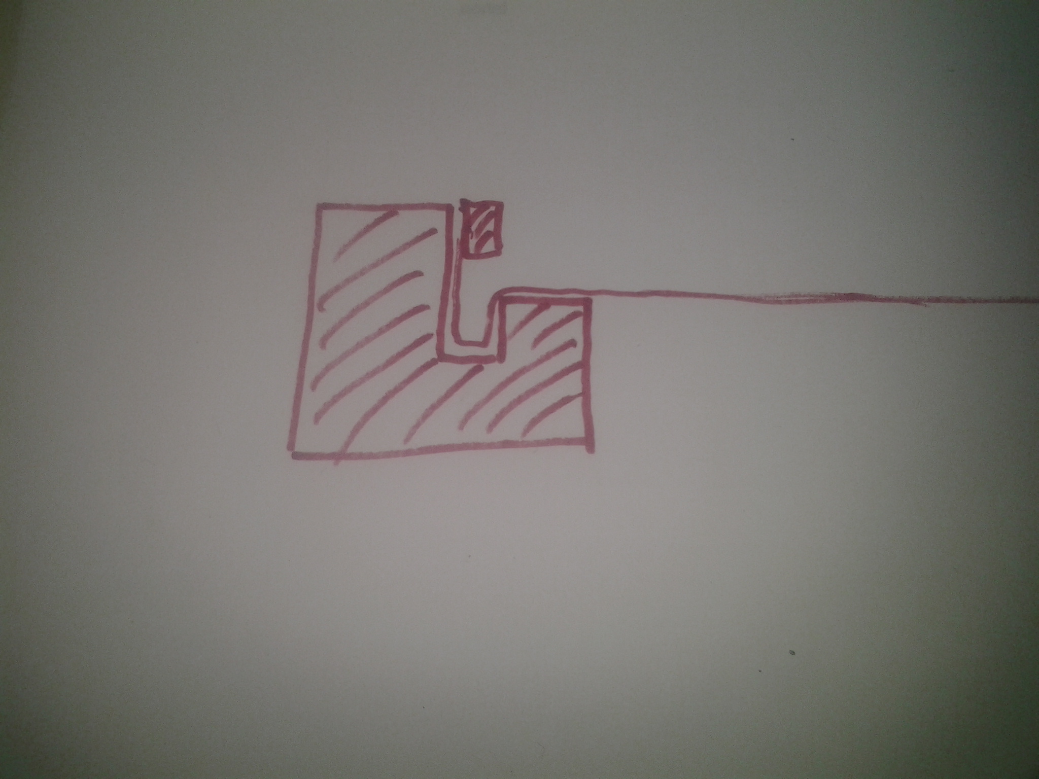

Hola virutas. A lo mejor es una tonteria, pero podrias usar el sistema que usan los billares para tensar la tela de las gomas de los laterales. Consiste en hacer una ranura, colocar la tela encima y apretarla con un liston que te encaje en la ranura y despues lo tapas con un junquillo, algo asi.
