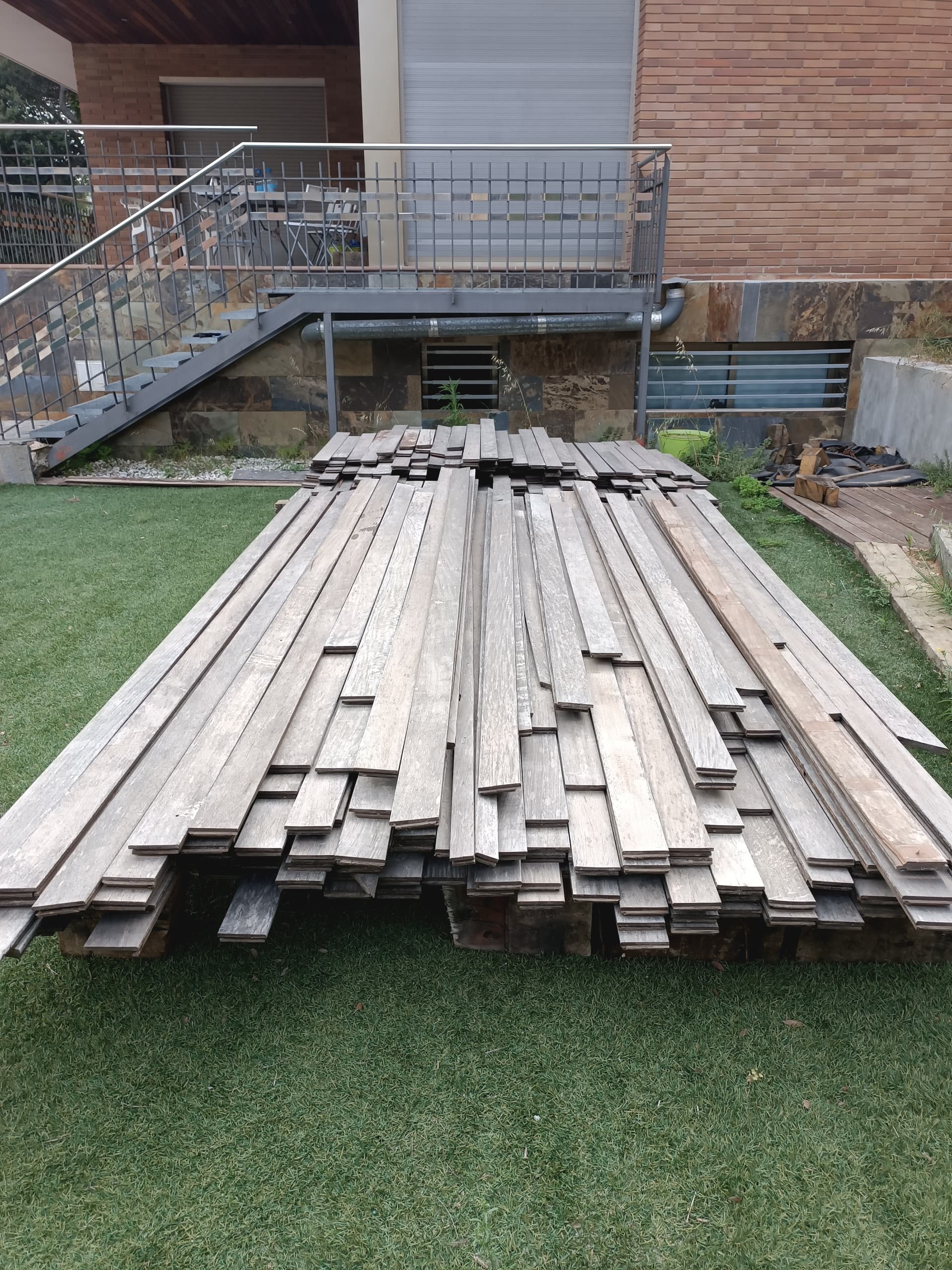

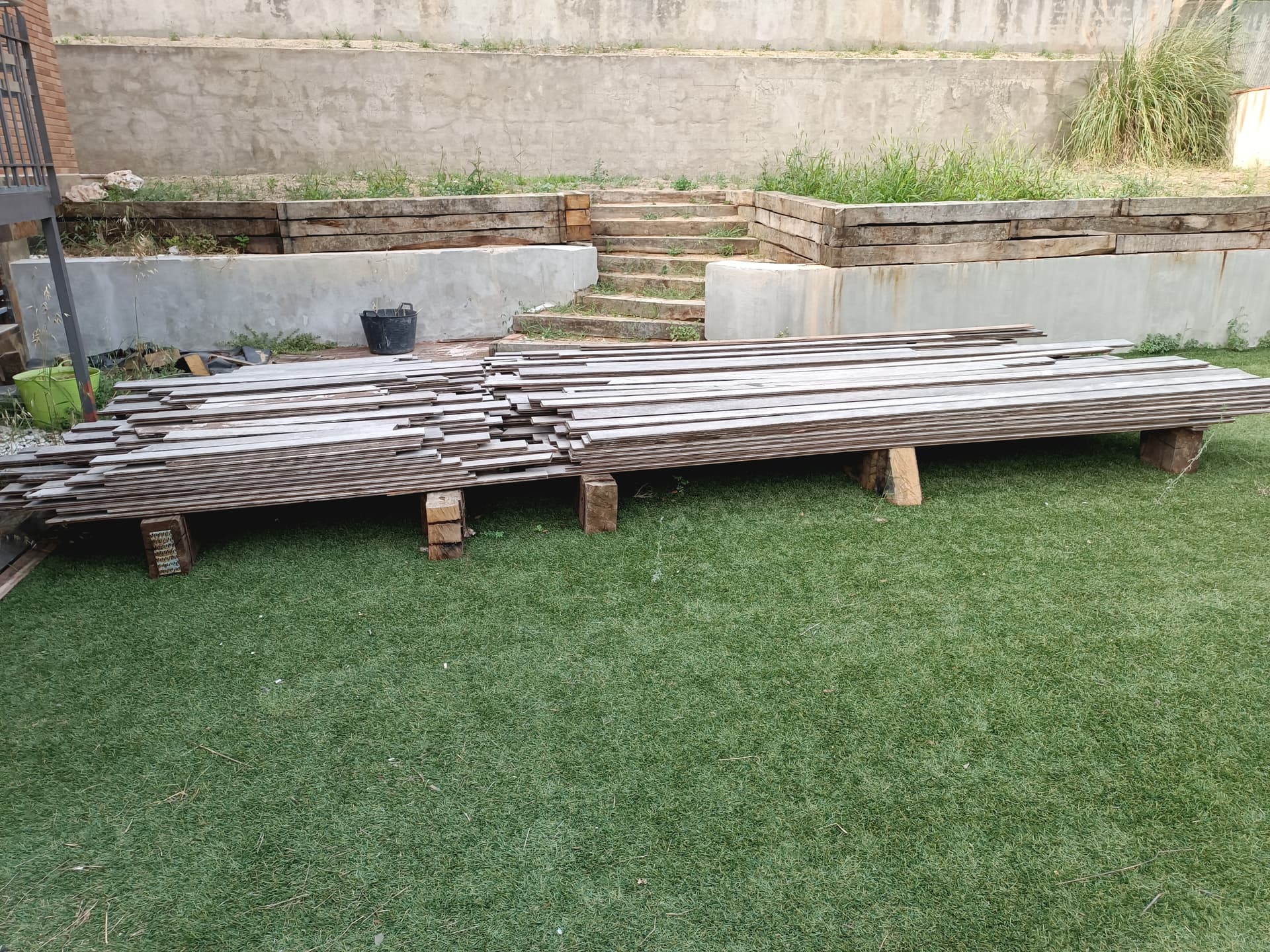

La puedes hacer con madera de palet, como hice yo y coste cero.
Si te da el presupuesto para hacer el sobre de haya, mejor que mejor.

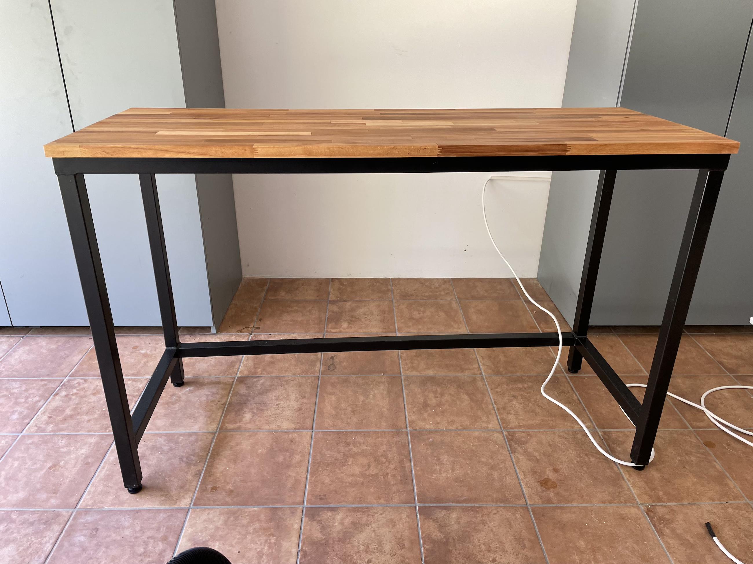

Yo uno de mis bancos lo hice así. Superficie de haya, estructura de tubo de acero.
Aunque lo que tu dices de 100x100x3mm me parece una auténtica bestialidad de hierro. Este de la foto es tubo de 40x40x2 y podrías subir a tres personas a dar saltos encima. Si fuese más grande y la distancia entre patas fuese muy grande, tal vez 50x50x2.5.
De lo que no estoy seguro es que te salga significativamente más barato. De hecho yo diría que con madera debería ser más económico. Yo usé acero porque me interesaba maximizar el espacio inferior para meter cosas debajo y con acero perdía 80mm de espacio a lo ancho y 40mm de fondo mientras que con madera, usando pongamos patas de 70x70 perdía mucho más.
Está claro, es mucho hierro, pero el objetivo es que sea pesado y no se mueva cuando vaya a cepillar encima. Además, que no flexen las patas.
