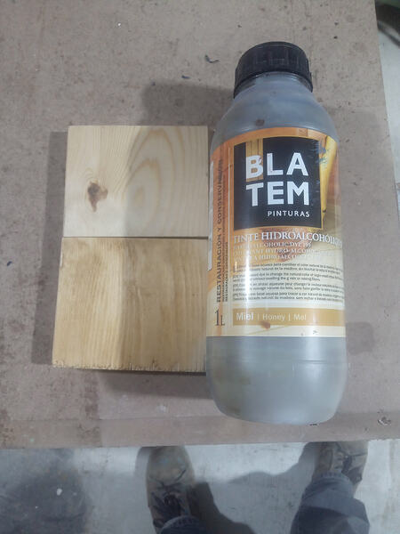

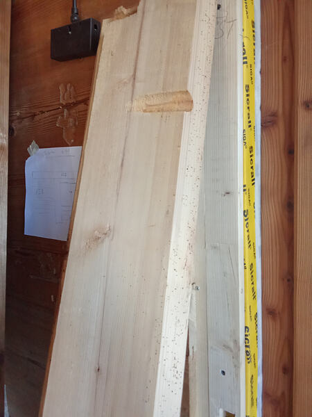

Teñir e igualar maderas
CARTA-DE-COLORES-COLORANTES.pdf

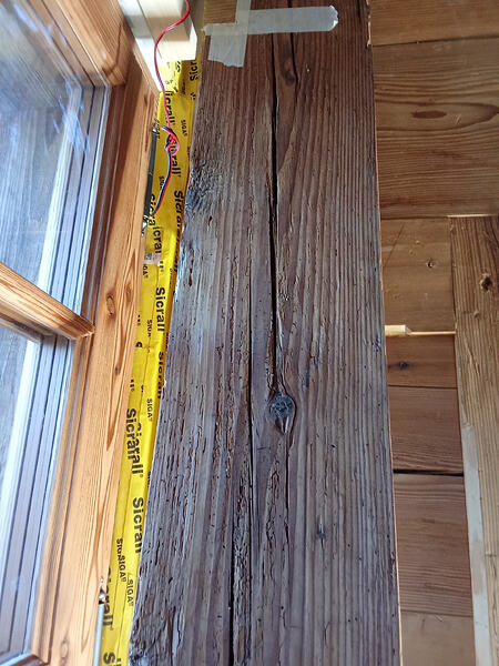

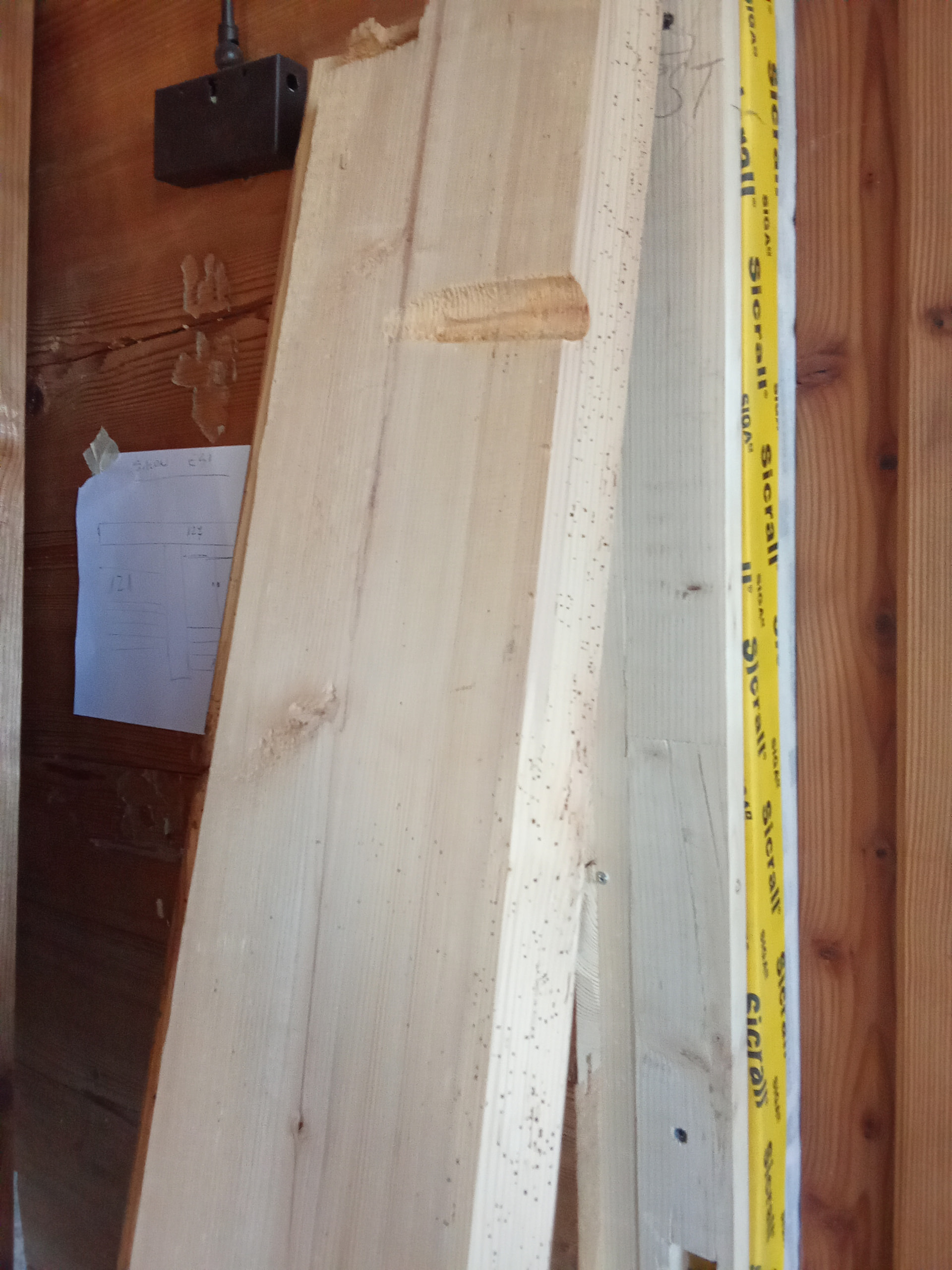

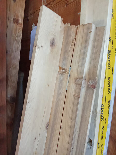

Lija bien la zona y prueba a mesclar tinte miel con un poco de nogalina.
También puedes comprar anilinas y ir mezclando.
Lo que si recomendaría para futuros trabajos es buscar las vetas de las maderas que sean más iguales.
Los colorantes universales para pintura te pueden servir para mesclar con los tintes,tienes botes pequeños de 20ml que salen bien de precio.
Otra solucion seria dejar asi el “frankestein”. Le da un toque antiguo muy chulo.
Al final por mucho que lo quieras igualar siempre se va a notar y para mi, de notarse que se vea bien!! Si las piezas estan bien hechas (que se ven muy bien) para mi no hay problema ninguno
Gracias por los consejos!
Lo de las anilinas ya es un capítulo superio aun, no? Además no estaban prohibidas por toxicidad?
Lo de franquestein no funcionaria, me han hecho tapar cualquier rajita, agujerito y desperfecto para que quede “como nueva”

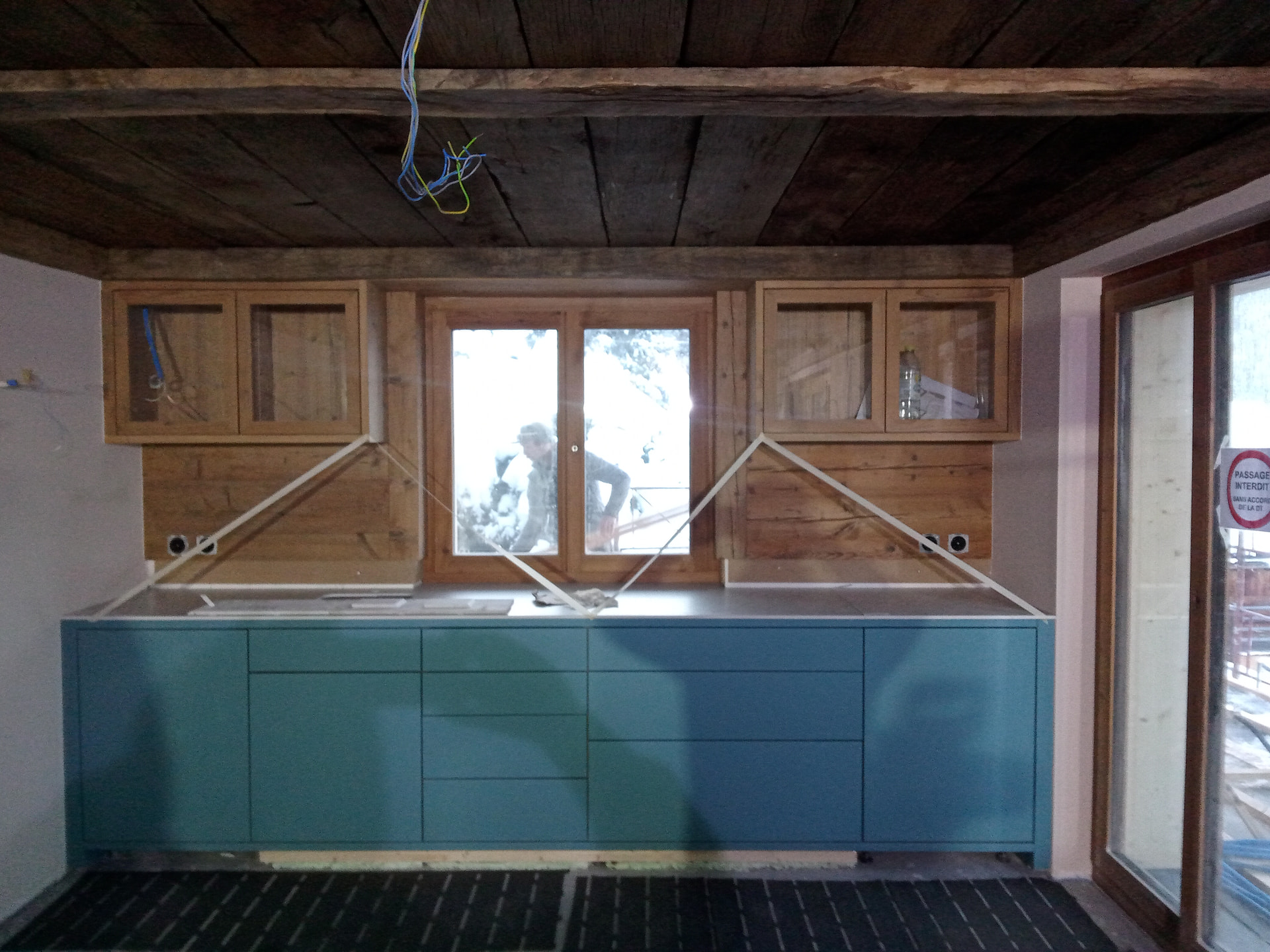

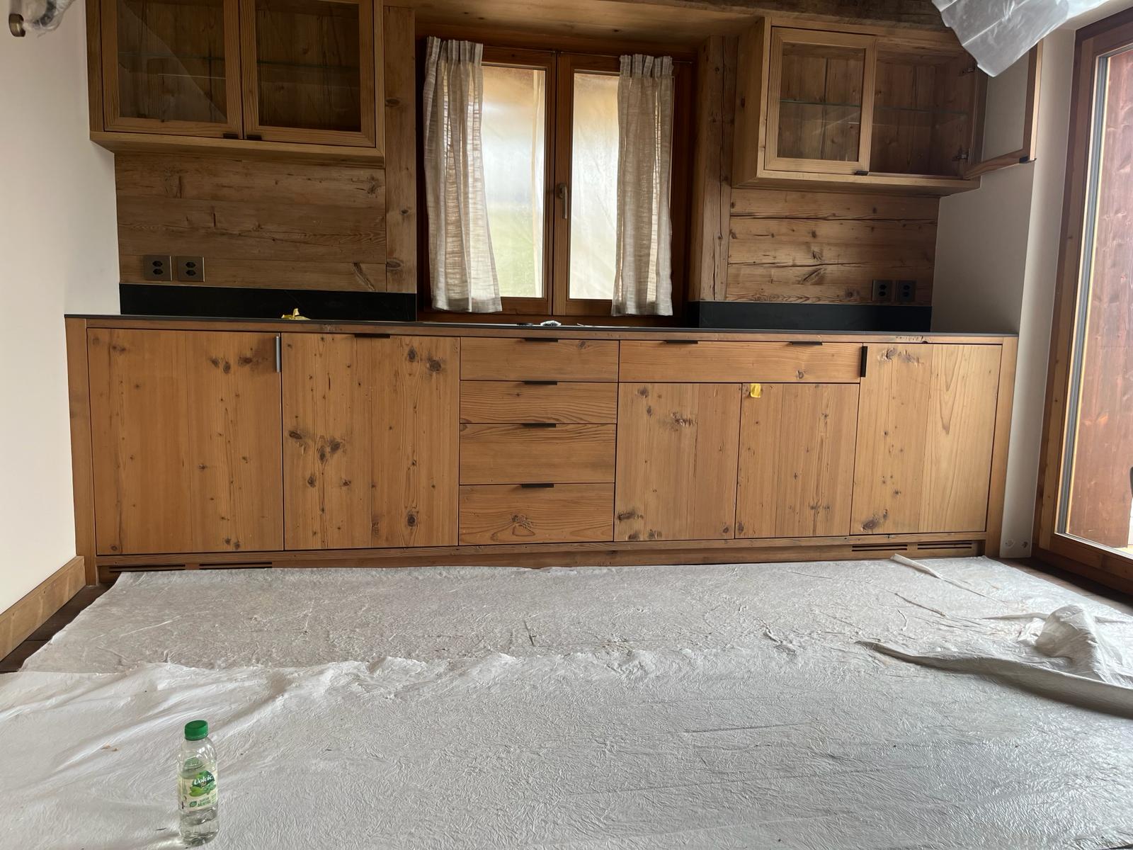

La misma cocina, en principio lacada , después se cambió el frente en pino antiguo, el resultado está a la vista, que imagen le da más caché a la cocina?
Pido comodin :wink:
En ese ambiente para mi no hay color, la lacada en azul no encaja para nada
Me gusta mucho más en pino
Yo también dudo.
La de pino es muy bonita, pero lo cierto es que los muebles de colores siempre me han gustado, son alegres.

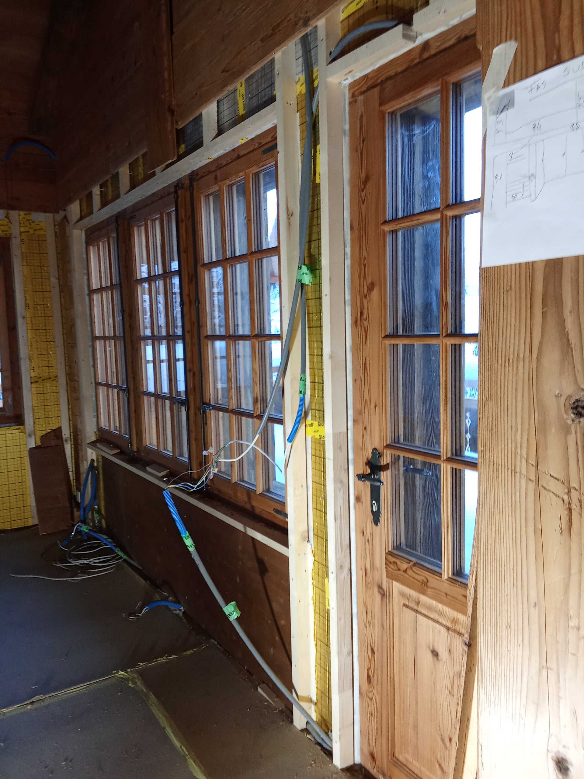

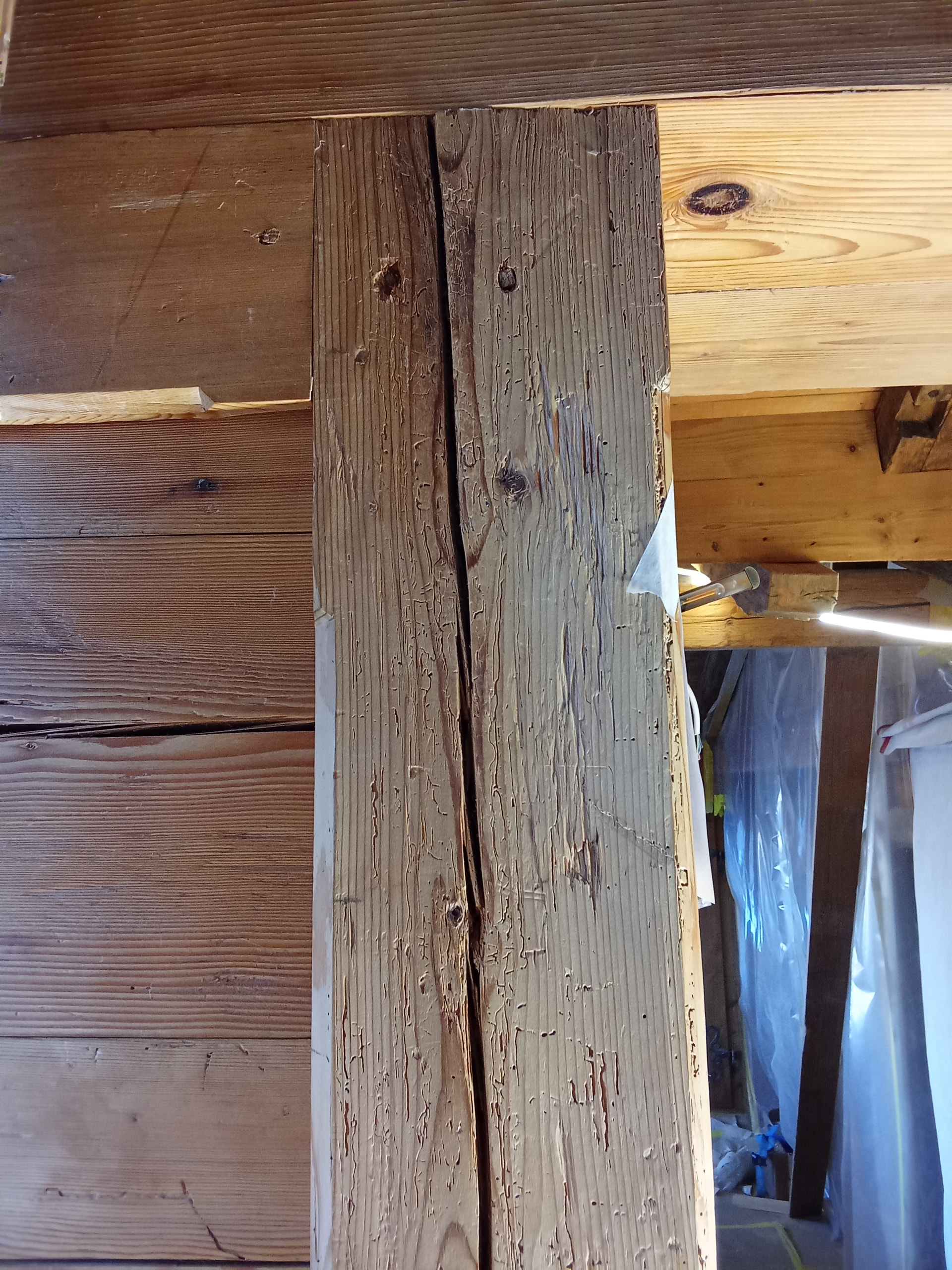

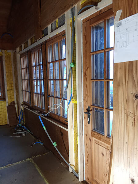

Buenos días, es una renovación de un chalet,
la madera es de pino antiguo, con sus fendas ,con las marcas del tiempo, si le das la vuelta es casi como madera actual, lo que le da su marca son las huellas del tiempo
Las tratais contra xilófagos antes de usarlas, supongo
Se tratan en un secadero ,para los xilófagos y para tener el grado de humedad adecuado
