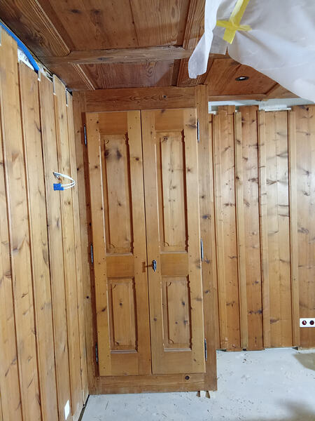

Este armario y la pared son nuevos, las molduras, cantos de las puertas, frisados de los tableros hay que tintarlos , el techo estaba de antes , en una de las fotos se ve el tinte que tenemos para los repasos

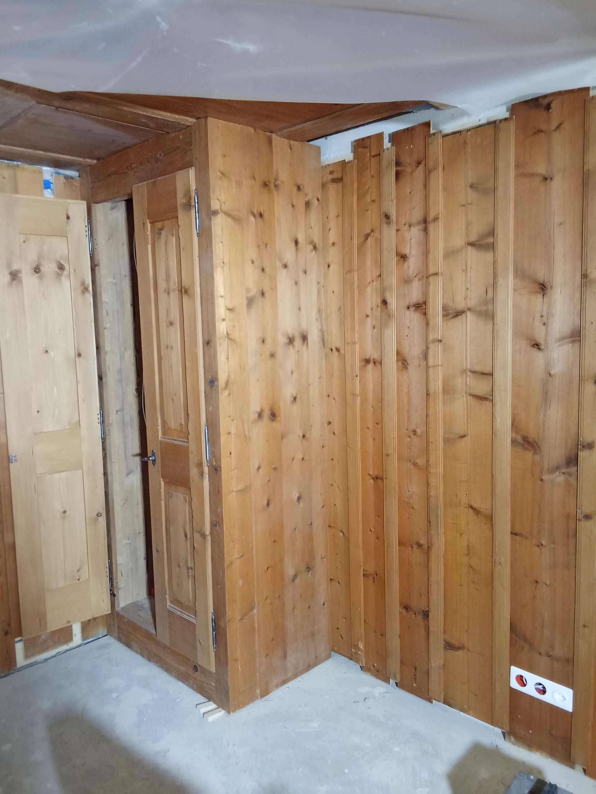

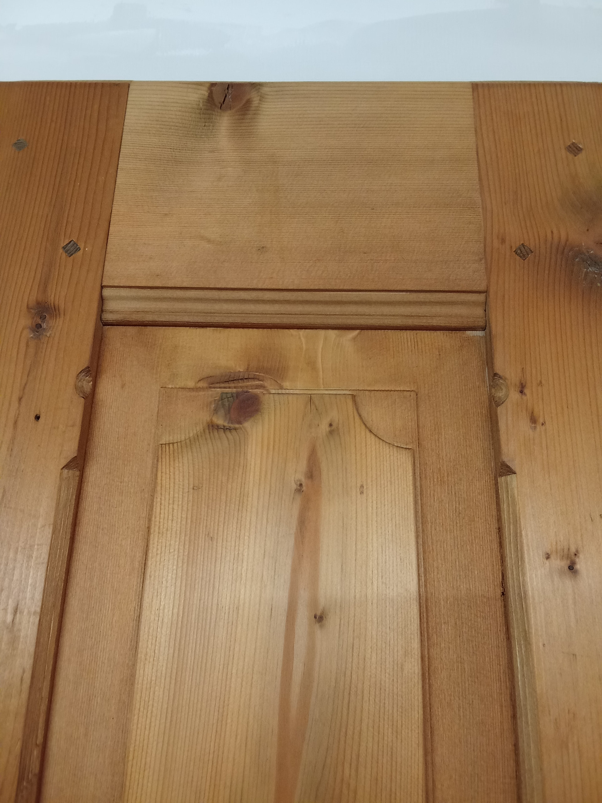

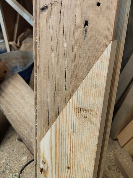

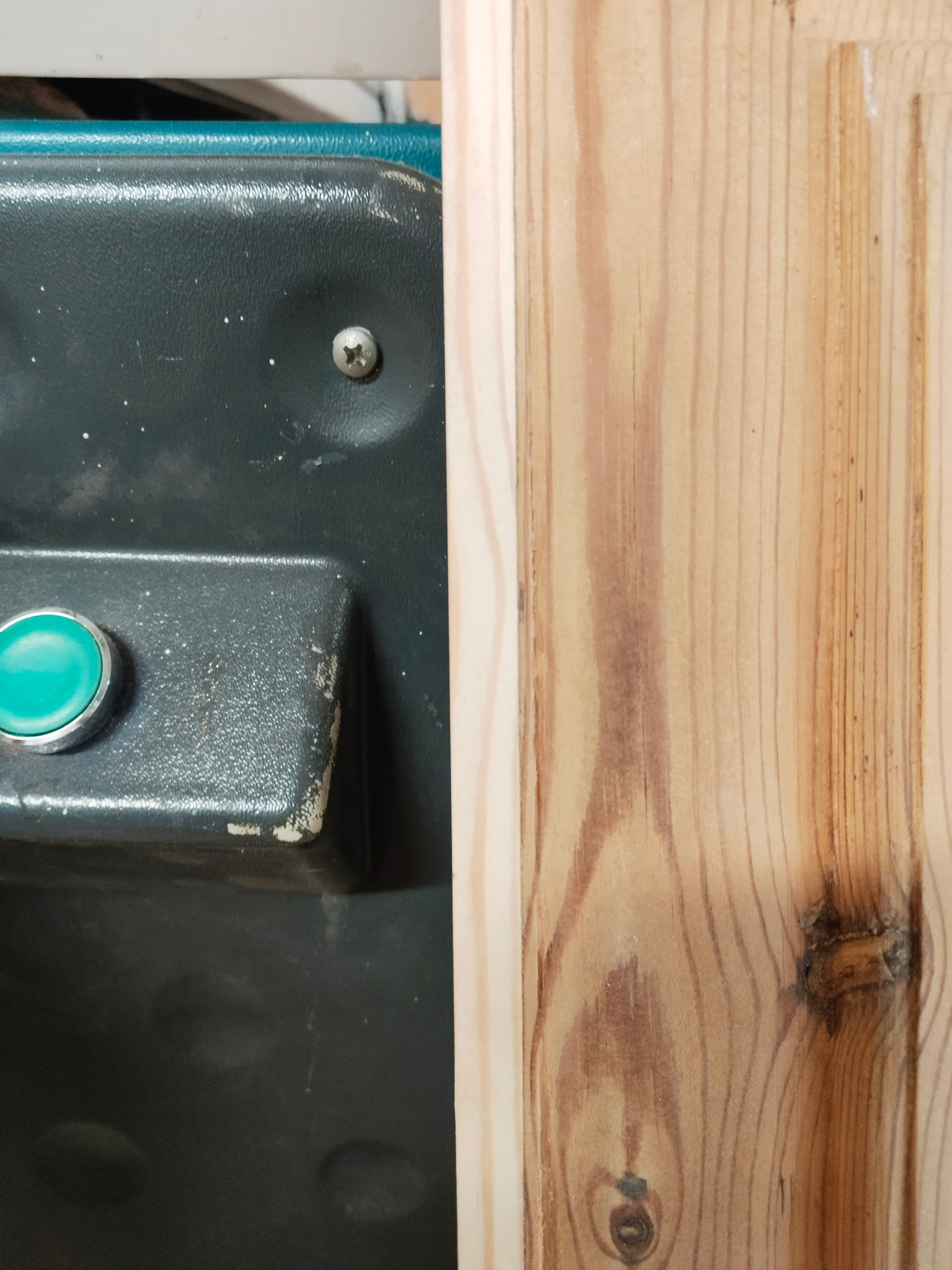

Esta es la situación. Tengo que igualar esto y ademas teñir todo. Como estos ejemplos un montón mas, es un Frankenstein.
No me quise liar en buscar madera vieja y ahora no se si va a ser peor :person_shrugging:t4:

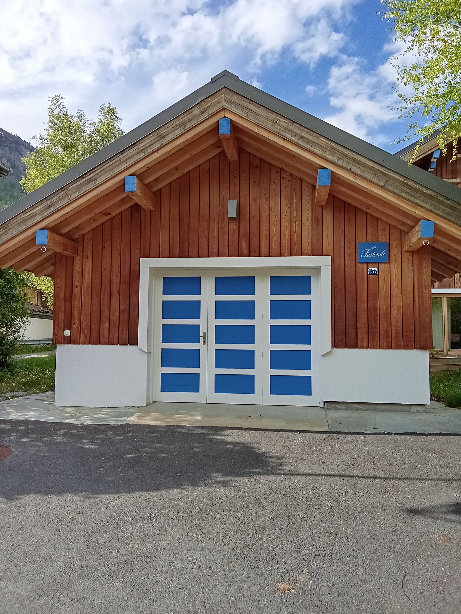

Creó que este portón pide un esmalte a gritos.
O uno de dos-colores segun el equipo de futbol del dueño
:rofl: :rofl:
Aqui en Asturias y en la cuenca mas fliparias la cantidad de portones, cocheras, corredores pintados de blanco y azul o blanco y rojo tabla a tabla o barrote a barrote o incluso ranura a ranura de las chapas.
