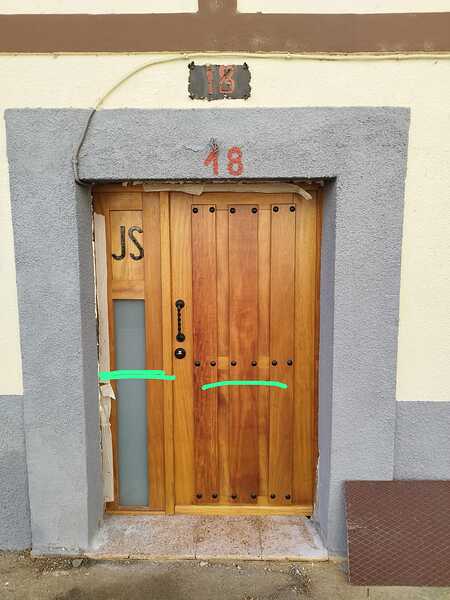

Es una puerta de una hoja+fijo? O es de dos hojas? No lo tengo claro
En mi opinión @MartinCarpintero sin ganas de desmerecer el trabajo.
Se me hace un poco raro la ventana y el fijo de cristal.
Intenta hacer coincidir la travesía de la puerta con la de la ventana.
Que quede esta pieza grande arriba y abajo ese trozo pequeño no me gusta mucho.
Entras con un escalón?
Me gusta cargar el marco encima del escalón y poner un burlete encastrado abajo.
Creo que evitas problemas de agua.
Es un fijo.
Si queda raro eso que dices @Miki. Efectivamente hay un escalón, fué mi segunda puerta, y además era un sitio algo raro, y no tuve en cuenta eso, por eso abajo parece que tenga un travesaño de 2cm.
Respecto a poner el marco encima del escalón si puede ser una buena solución, quizás lo haga la próxima vez porque creo que es algo más sencillo también de replantear, al menos para mí.
De todas formas entre la madera del fijo y la piedra va un cordón de polímero, y encima el vierteaguas, no creo que de problemas, a demás da muy poca agua en esa puerta.
Gracias por las observaciones, que aprendo mucho con eso

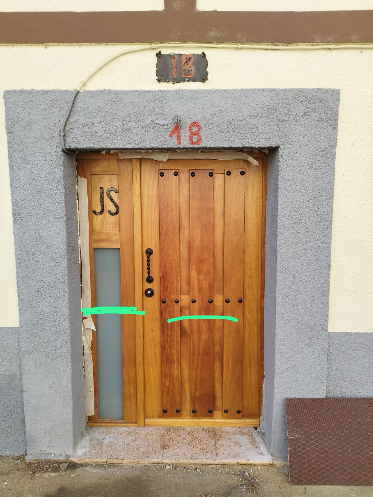

La manilla o tirador para cerrar la puerta lo suelo poner más abajo en horizontal.
Y lo que es el cristal hubiera centrado en medio
te lo he marcado en verde.
Sellar bien el fijo como comentas irá muy bien!
