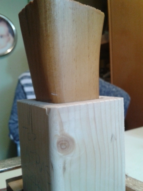

alguien sabe cómo puedo igualar el color original sobre madera de pino?
Pensaba utilizar tinte promade, lakeone, liberon o similar al agua.
Yo tengo algún bote de roble claro, pero me da la impresión de que va a ser un cerezo, embero,… :eh: ?.
gracias,
