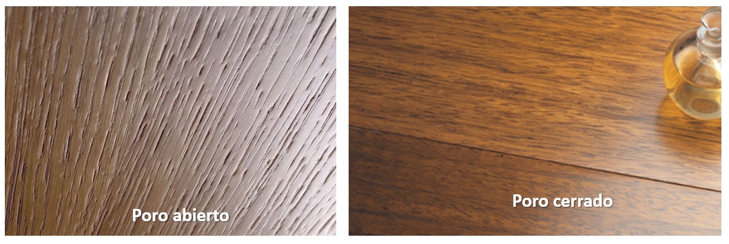

Cuando vamos a darle un acabado a la madera hay 2 conceptos que debemos definir:
1-Textura a poro abierto, semiabierto, o a poro cerrado
2-Acabado a color abierto o a color cerrado.
En el primer caso la textura se refiere si deseas que se vea la madera al natural o ya procesada. En la foto de abajo puedes ver los 2 extremos, se puede trabajar también para que quede término medio (poro semiabierto o semicerrado)
Para cerrar el “poro” (no todas las especies lo tienen) se aplican varias manos de selllador (después de entintar) o bien una o dos manos de tapaporo como los que tienes, luego se lija ligeramente con vuestra lija P400 (ustedes usan la norma Fepa, nosotros la Cami), limpias bien y puedes entintar.

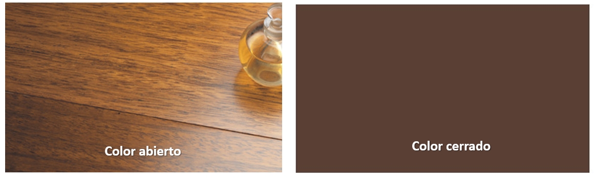

En el caso del tipo de acabado en el de color abierto al final del proceso se podrá ver la veta de la madera, en el de color cerrado la veta se pierde. También aquí se puede hacer una término medio.
Mi consejo es que practiques primero en un mueble con el tapaporos y la entintada, dependiendo de los resultados tú decides cómo seguir.
