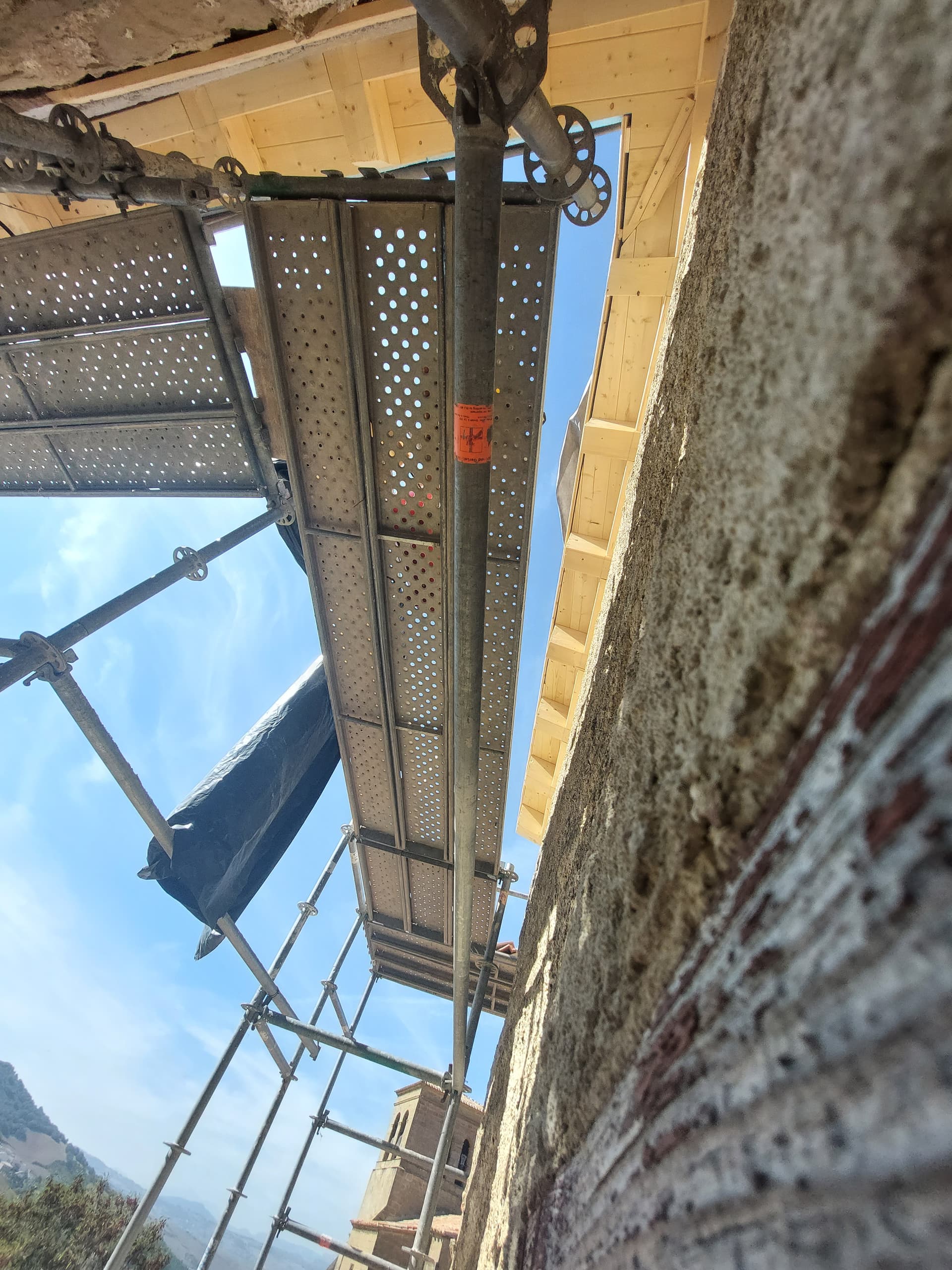

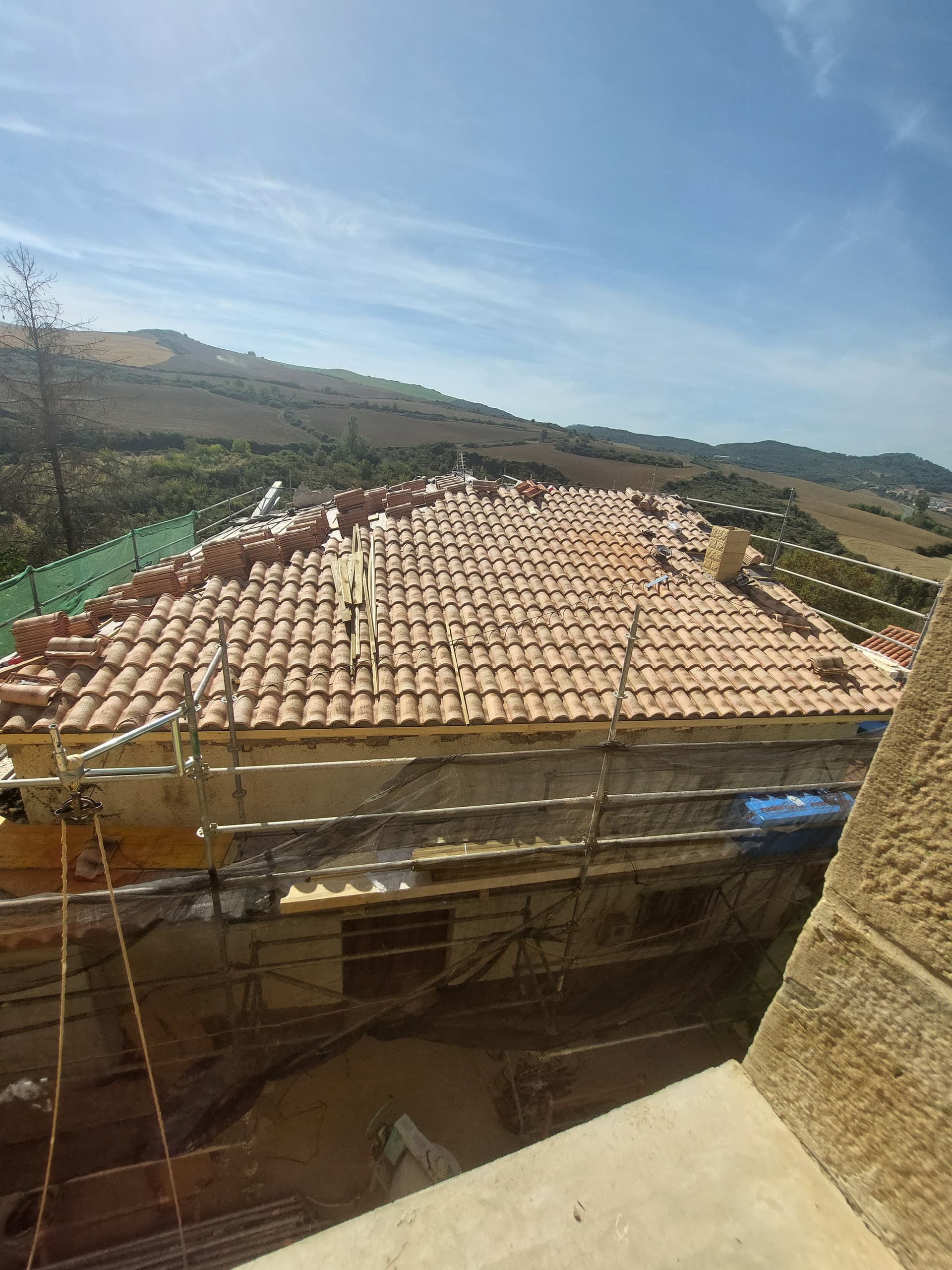

La cuestión es que una parte del tejado por la parte de atrás queda muy levantada es la parte alta de una pendiente a un agua y a mi entender la madera queda muy espuesta al agua y las inclemencias. Da al sur pero es de donde viene el agua y las tormentas.
Mi idea es que debiera estar más reducida y tapada.
Seguro que aquí hay experimentados carpinteros de pueblo y de ciudad que les toca bailar estás músicas.
Yo preferiria que toda esa madera fuera mas reducida,no escediera las medidas del tejado y estuviera más tapada.
Es la parte alta, la de detrás de este tejado
De la parte de adelante tengo buena vista desde la casa de enfrente que es más alta, pero de la parte de atrás mucha dificultad para verlo al estar tapado por los andamios y redes. La altura es muy alta cerca de cuatro pisos…

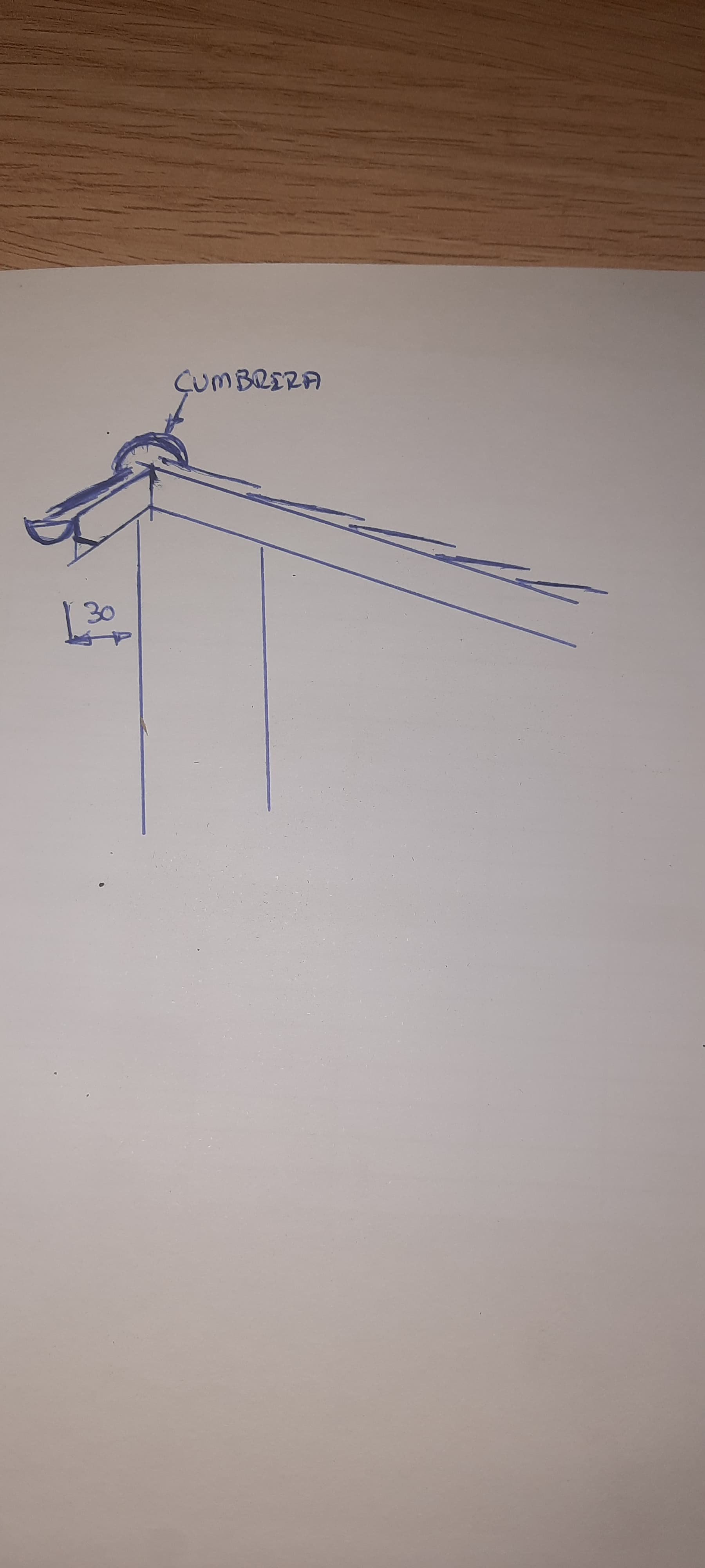

@pennan no entiendo muy bien pero creo que el problema que dices es que tienes una sola aguada o vertiente y la cumbrera te queda por detras expuesta (con el culo al aire).
Es el tipico caso de que te entra el agua por detras y debajo de la teja y humedad asegurada.
Te recomendaria colocar una “L” de cobre encima de la teja y que ademas baje y proteja las testas de las viguetas.

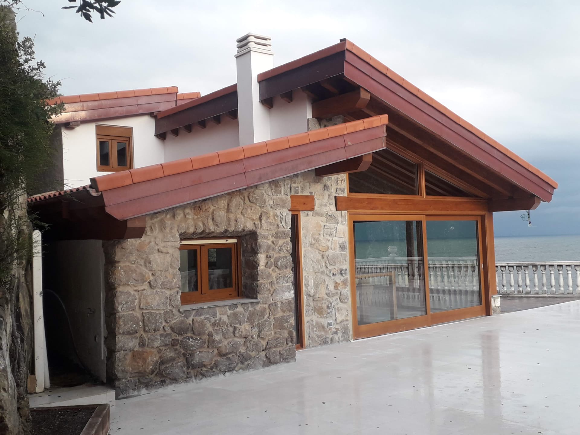

Mira un tejado que he hecho con ese problema
Eso es @Angel. Ese problema es el que yo veo, las maderas de pino laminado y tarima quedan espuestas y aunque se protejan con barnices no es suficiente. Eso o se arregla ahora, aunque me cueste dinero, o se queda ese problema para siempre. Es una casa en pendiente y aunque en la calle Mayor,:smile::smile:, es solo 2 pisos, por detrás cerca de 4 alturas y acceso solo manual. Son remisos a cambiarlo pero es ahora o nunca…
Ahora es un vuelo de unos 30 cm., que lo han hecho para bien pero erróneamente.

Esta es una posible solucion. La L de cobre que se puso en ese caso de la fotografia. El albañil despues le coloco encima para rematar una L de teja, pero solo con el cobre el problema estaba solucionado.
Ese tipo de tejados es un problema porque o lo haces bien o se te mete el agua por detras de la ultima teja

Yo no veía el problema porque estaba en la parte de atrás y no tenia visión de lo que estaban haciendo. Pregunté y me digeron que se cortaba pero cuando me di cuenta estaba demasiado grande, demasiado volado, unos 30 cm. y dificil de proteger.

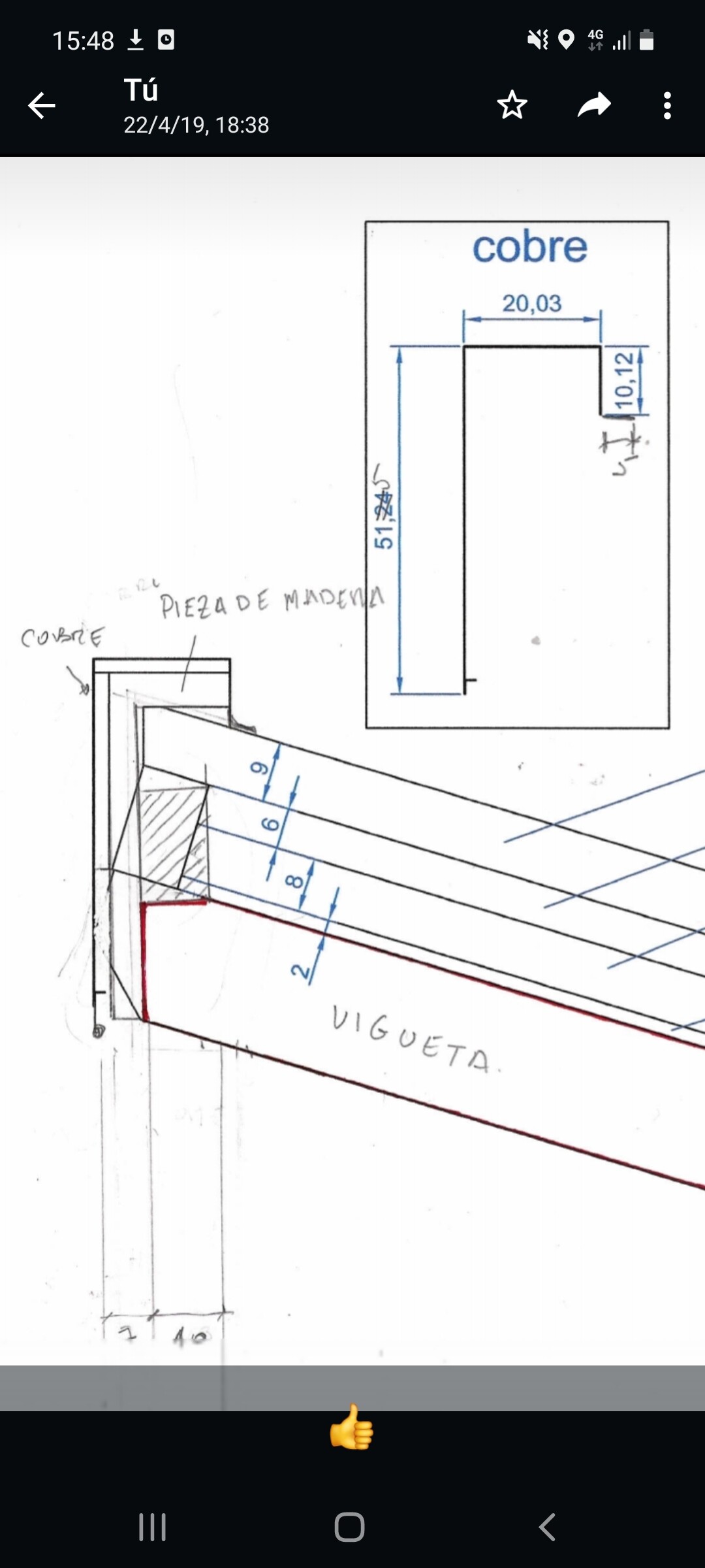

Gracias @daroce, es esa terminación como bien dices lo que me preocupa. Insisten que con el barniz se queda bien protegido, pero es lo que me hace dudar. Una terminación con chapa seria más apropiado. Luego está el hecho de la altura y dificultad de mantenimiento una vez se retiren los andamios.

@pennan esta podria ser otra solucion que a mi es la que mas me gusta en esos tejados… otra cosa es que si tienes un vecino colindante te deje
