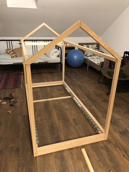

Desde luego con cosas para niños toda precaución es buena. Pero con los acabados lo importante es evitar la exposición a los disolventes, isocianatos y cosas de esas, no hay otro problema. Cualquier juguete blando “China Export” es más peligroso. O más cerca de nuestro tema, tener muebles de tablero DM/MDF emitiendo formaldehído en casa durante años (ese olor a mueble de Ikea… )

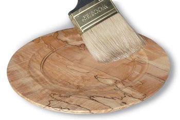

Los acabados normales modernos (vs. “pintura con plomo”, digamos) son totalmente seguros una vez que estén curados. Ojo que esto en muchos casos lleva bastante más tiempo del que parece, normalmente varias semanas. Pero después son totalmente inertes.
La diferencia real entre los acabados que puede uno encontrar en las tiendas es que el fabricante haya visto valor comercial en gastar dinero en hacer las pruebas estándar y poder poner en la etiqueta “seguro para alimentos” o “seguro para niños”. Pero los productos son todos iguales. Con las colas pasa 99% lo mismo.

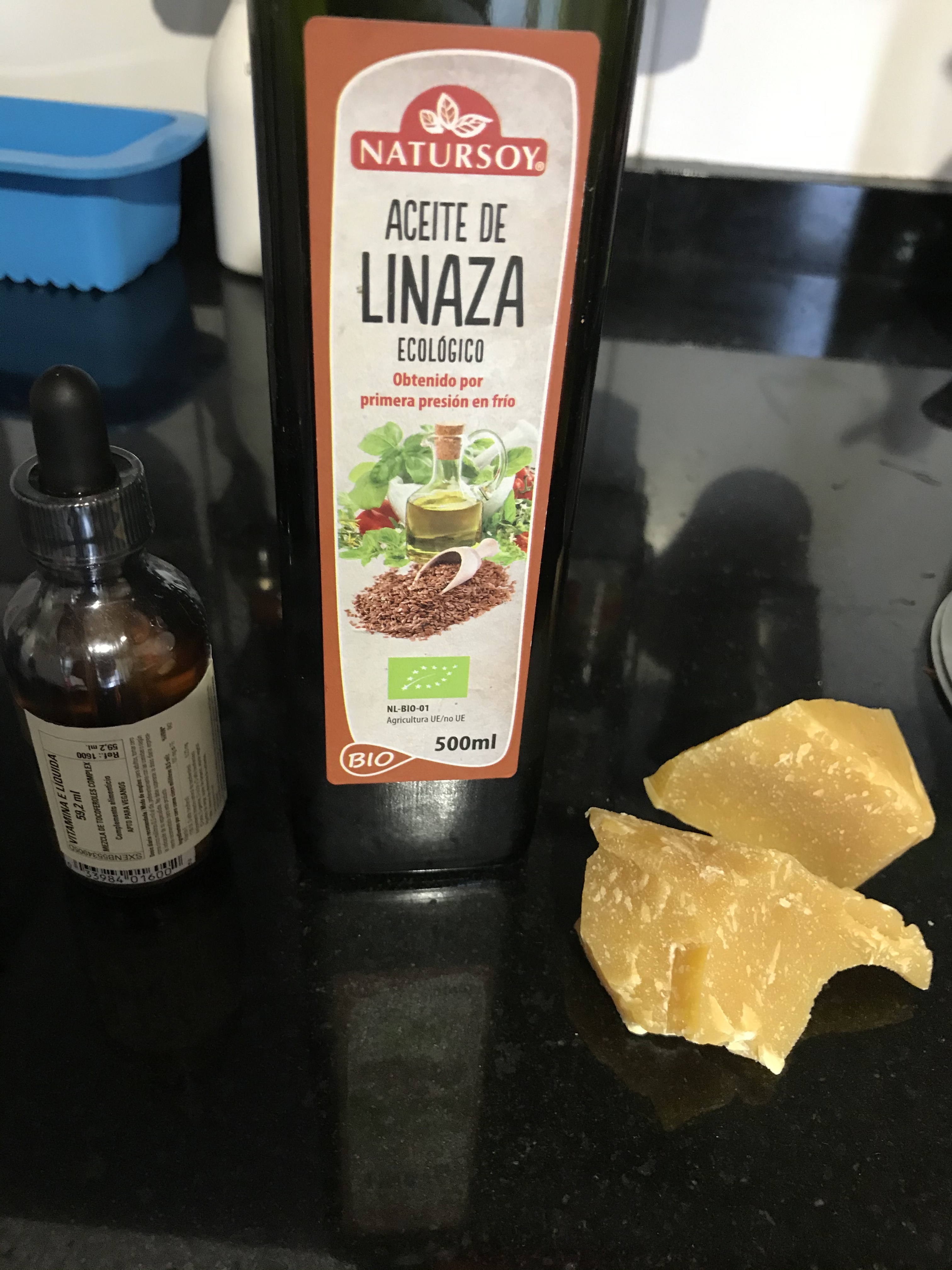

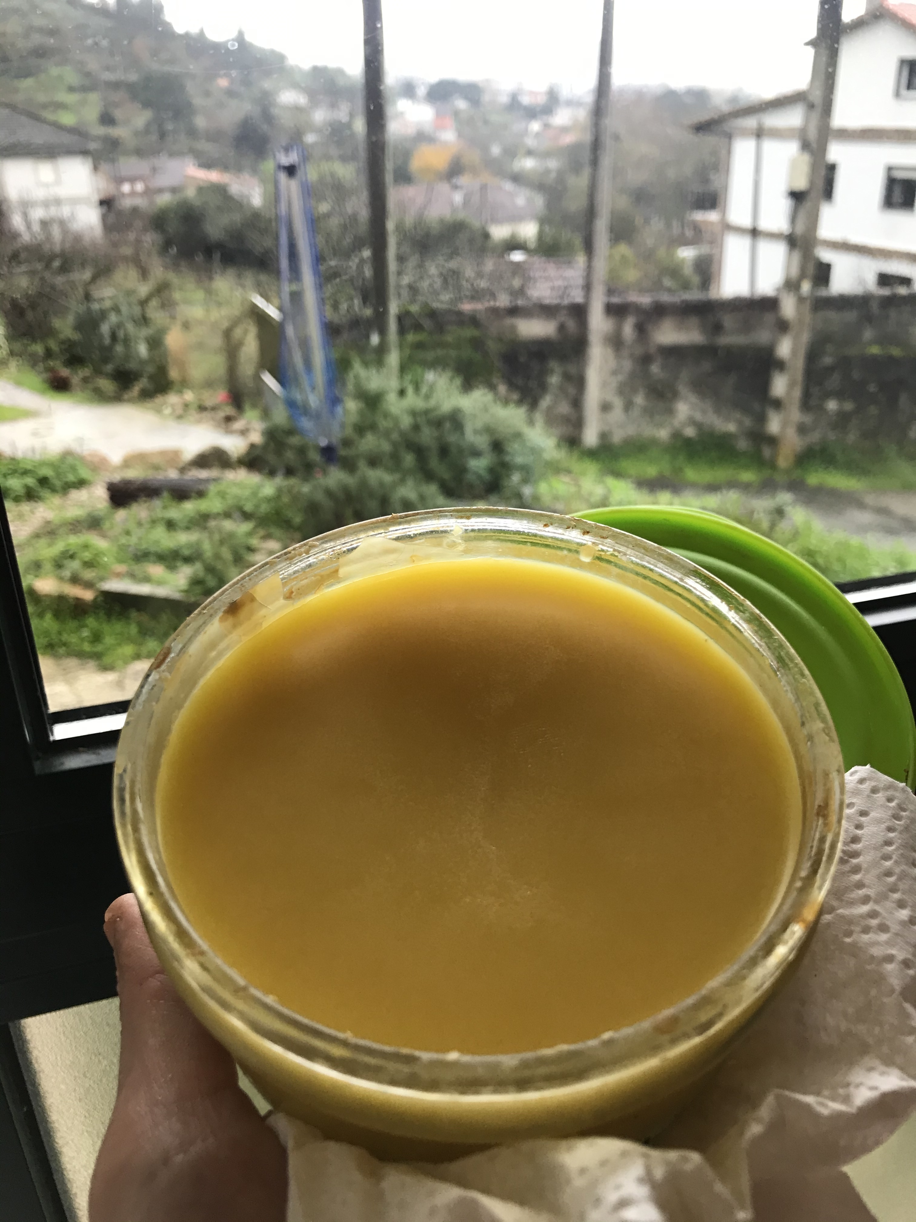

Por otra parte, los productos supuestamente seguros, aceites polimerizantes, ceras, aceite mineral etc. generalmente no cumplen ninguna reglamentación concreta. Sin embargo los usamos como si fueran algo fantástico y saludable. No está claro por qué Si ve uno cualquier vídeo sobre la fabricación de la goma laca se le quitan las ganas de considerarla un producto “seguro”
