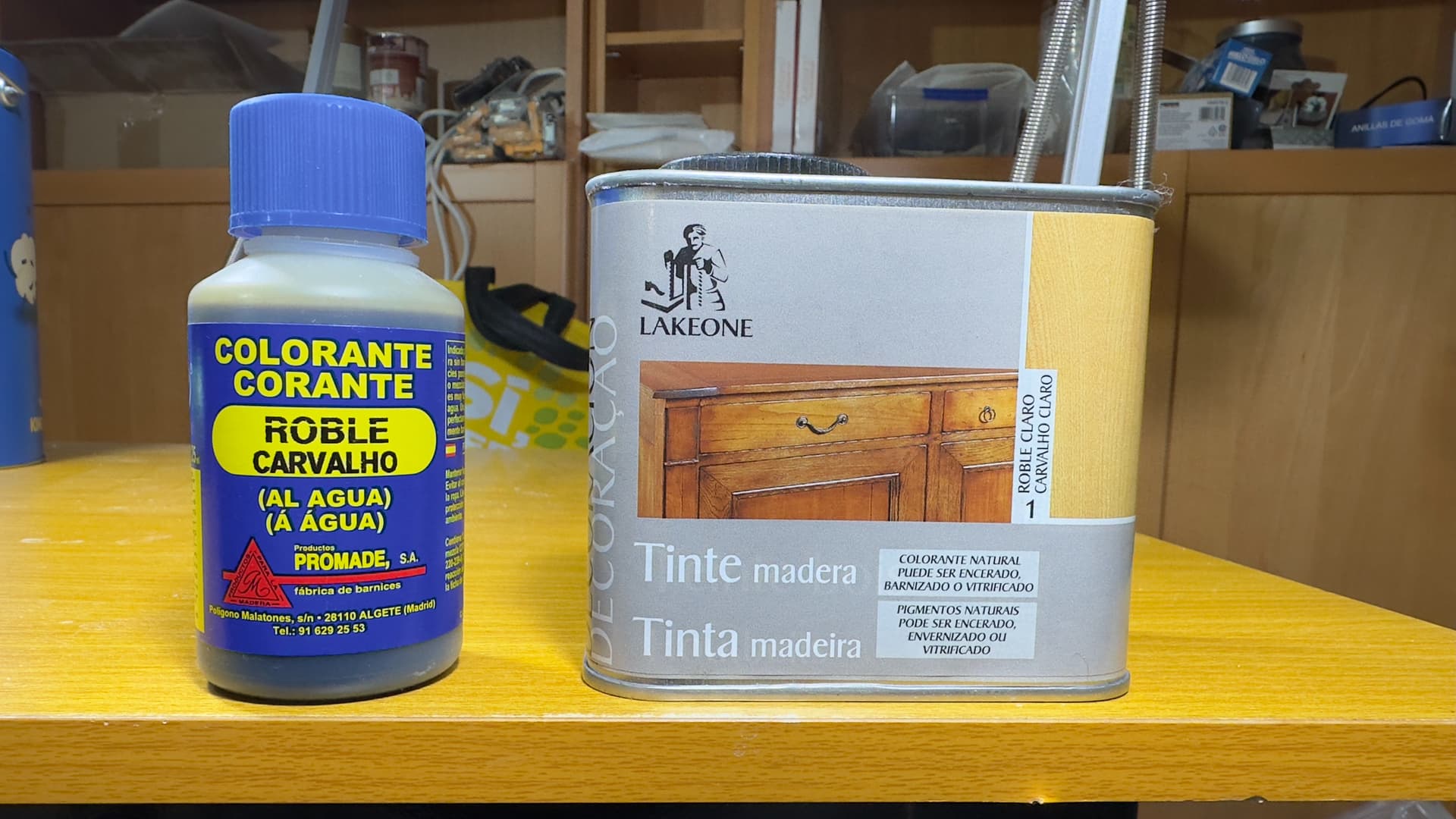

Disculpad mi ignorancia, me ha asaltado una duda ¿son equivalentes los términos tinte y colorante para madera? He usado colorante nogal en una pieza de pino y me ha salido un color bastante más clarito del esperado, comparando con otras veces que usaba “tinte”
pongo una foto de productos:
¿son la misma cosa?
gracias anticipadas por iluminar mi profunda ignorancia y que tengais muy buen día
Lo que son diferentes son los pigmentos.
Y los tintes al agua son flojuchos.
Hola , venden tintes al agua concentrados para diluir y van muy bien para sacar colores e igualar tonos , el tinte al agua tiene la ventaja que se aplica bien a brocha
Estamos de acuerdo en los concentrados. Más profesionales. Pero siguen sin gustarme los acabados al agua. Y esa marca que muestra de la botellita, en fin, prefiero la horchata.
Con fartons.
Yo uso preferentemente tintes al disolvente, los tintes al agua no me gustan por el repelo que saca el agua a la madera y a parte en maderas blandas la hinchazon de vetas que producen.
Los tintes que utilizo son concentrados, hidroalcoholicos (sirven tanto al agua como al disolvente) de la marca icro, que se diluyen en relacion 1 litro de tinte a 10 l de disolvente (o agua) A parte hay lo que llaman tintes base, que son con los que se hacen los concentrados, por mezcla de dos o mas colores base. Estos tintes base son superconcentrados, en un litro de disolvente echas 5 gotas del base y tienes ya tinte con mucho color

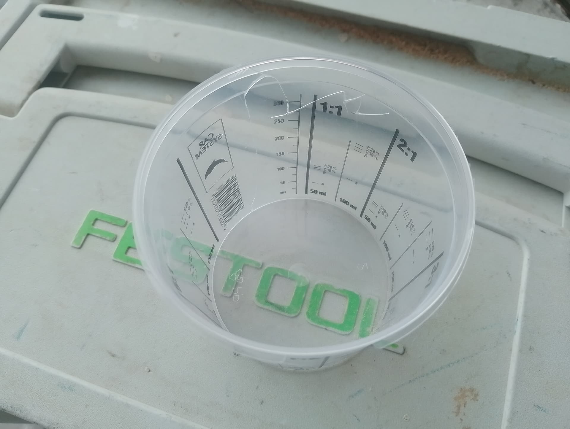

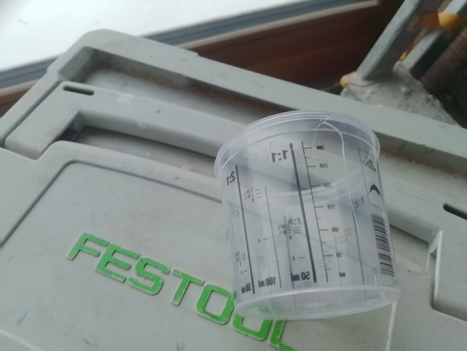

@Francis10 Estos recipientes los gastos para medir las proporciones de los productos de dos componentes.van muy bien!
