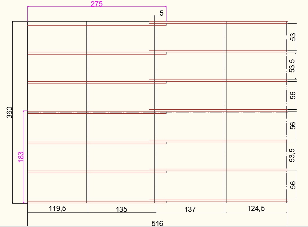

Muchas gracias por tu respuesta. Subo un dibujo en planta de mi idea. Estoy valorando dos alternativas. La cercha de mi vivienda tiene los perfiles separados a una distancia entre 120 y 137 centímetros. Son los perfiles metálicos que hay dibujados en el dibujo en color negro. Dado que un vano de entre 120 y 137 centímetros me parecía muy grande, pensé en cruzar perfiles metálicos apoyados en los anteriores separados aproximadamente 56 centímetros uno de otro. Son los perfiles que hay dibujados en el dibujo en color rojo. los he puesto solapados porque debo cortarlos para poder subirlos. Me consta que alguno de mis vecinos ha puestos directamente tableros de DM de 30 milímetros de espesor sobre los perfiles de la cercha pero no sé si sería demasiado arriesgado…
Espero que con esta explicación y el dibujo esté un poquito más clara mi idea.
