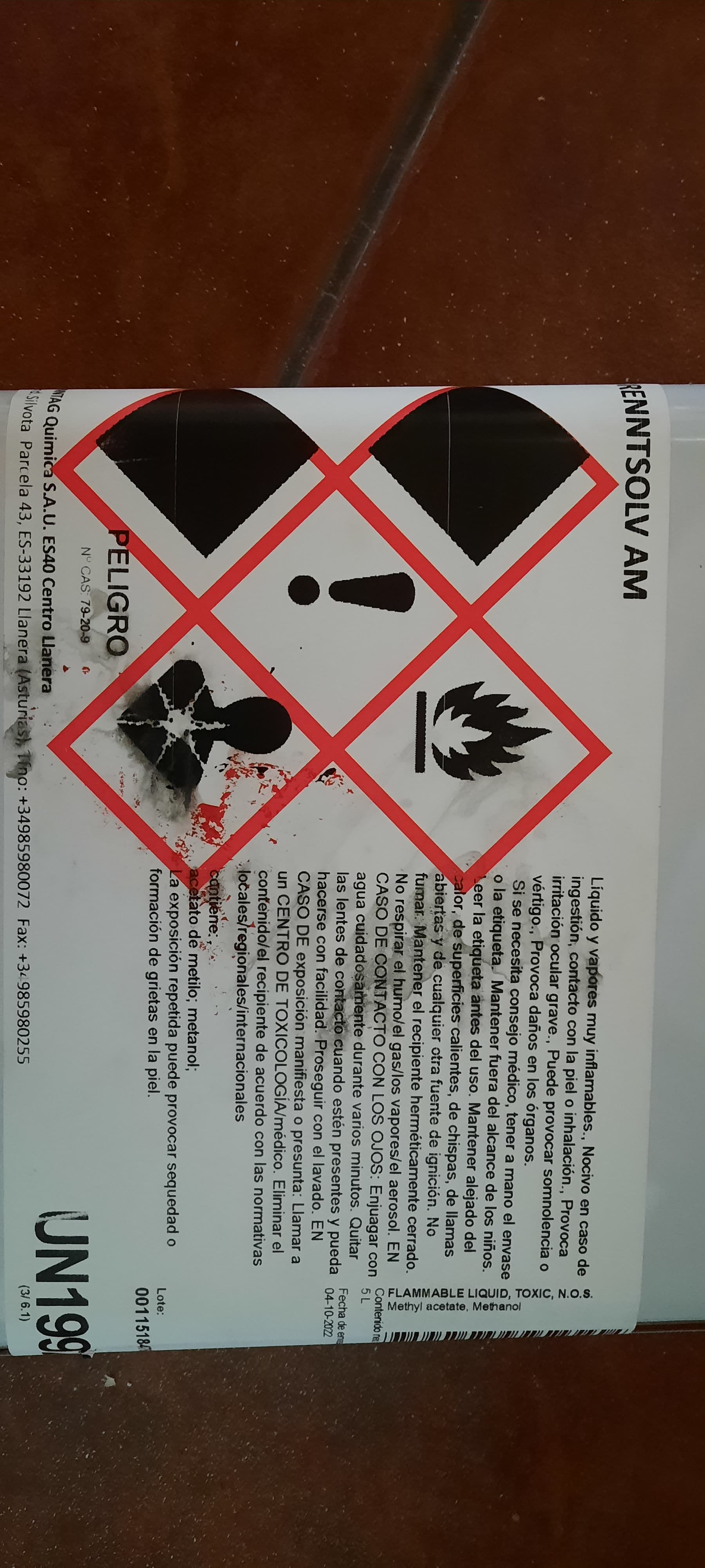

En general los disolventes estan pensados para aplicaciones industriales con equipos de ventilacion y extraccion ya que son muy nocivos para la salud. Hay disolventes muy peligrosos. El que uso yo de limpieza es muy peligroso, lo utilizo porque es muy bueno limpiando las mangueras del equipo airmix, pero si ves la etiqueta te dan ganas de no abrir el tapon
