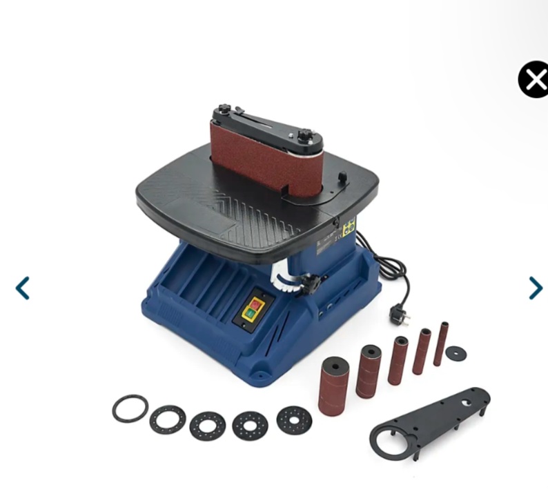

Las hay asi oscilante de,abajo arriba, con unos pirulos cilindricos o una lija plana intercambiable .

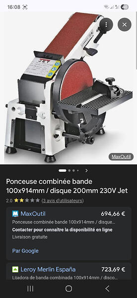

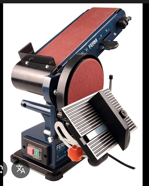

Luego las hay así, la parte larga puede posicionarce de vertical a horizontal.

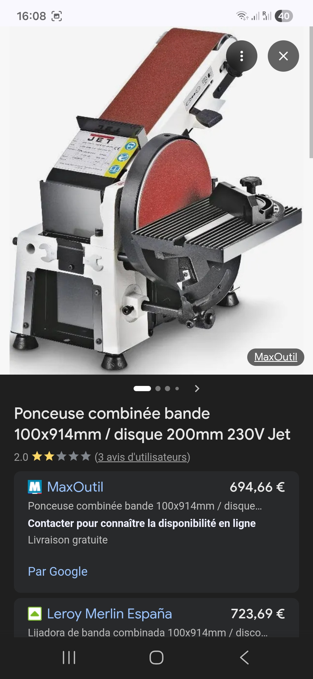

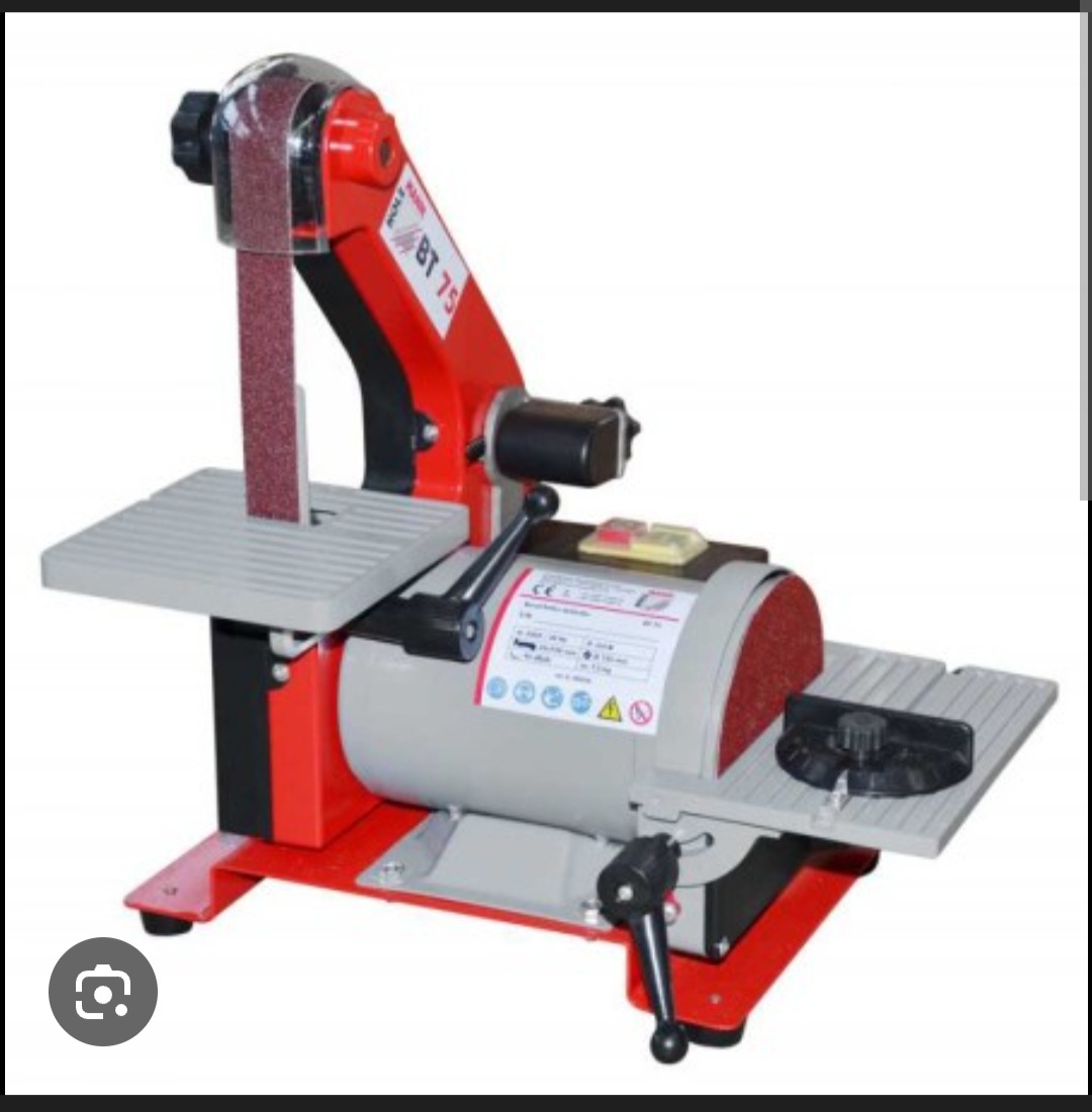

Y luego las hay asi, con una banda estrecha y en parte suelta. Me parece mas para metal, no?
Que os parece? ventajas y inconvenientes?

Pues yo tiraría por la primera. Tengo la segunda y no es que sea una cosa del otro mundo, la lija de plato no es paralela a la mesa y esta tampoco es que sea muy grande y poco fiable. En cuanto a la banda pues al segundo uso rompió la lija.
De la primera tengo la tritón pero solo la versión de rodillos y contento con ella, se que la marca tiene un modelo que trae las dos versiones, rodillos y banda.

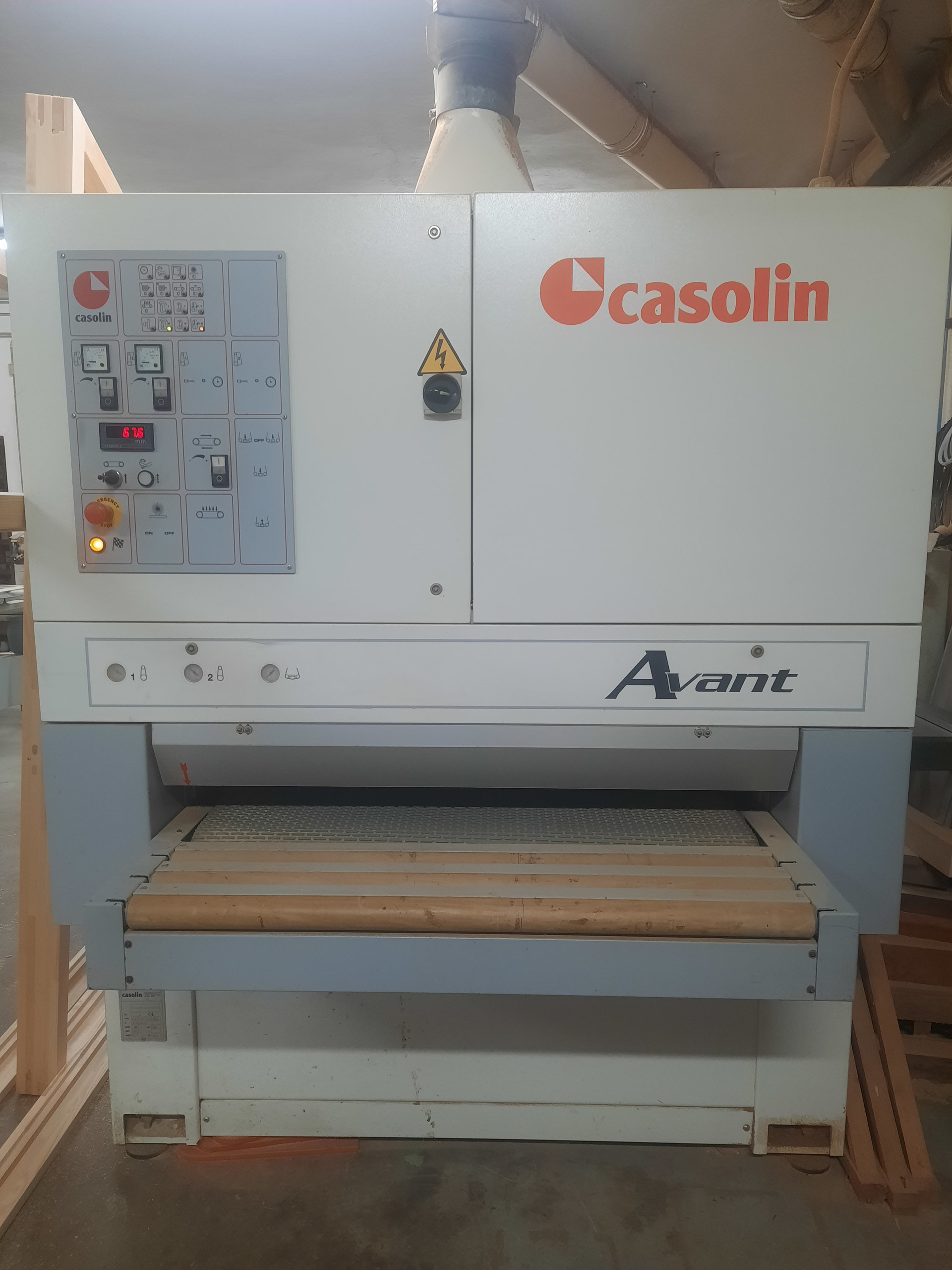

Yo creo que tienes que ver para que la vas a usar más, a mi la de banda ancha me parece un poco más versátil.
Tengo un esmeril que lleva lijadora de banda, muy malo y muy barato de lidl que lo pillé para algún invento y me sorprende la cantidad de uso que le doy, si fuera una de banda con disco estoy seguro que la usaría un montón. Ahora la de usillo oscilante la veo más para interiores de piezas curvas,no? No la veo tan polivalente y creo que si solo vas a comprar una máquina y buena lo del usillo a las malas lo puedes apañar con algún invento para algo puntual o incluso lijar a mano. La otra lo veo mucho más difícil de solucionar

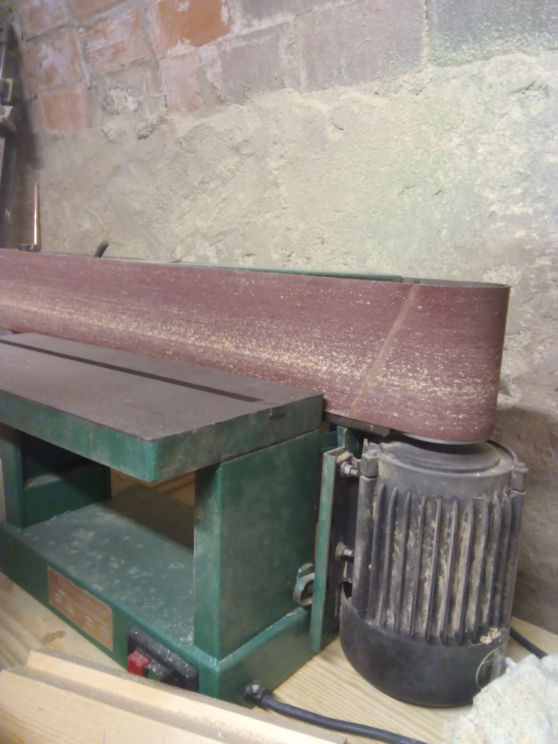

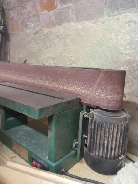

Yo tengo esta
Banda ancha de 16cm y largo de 110 cm.

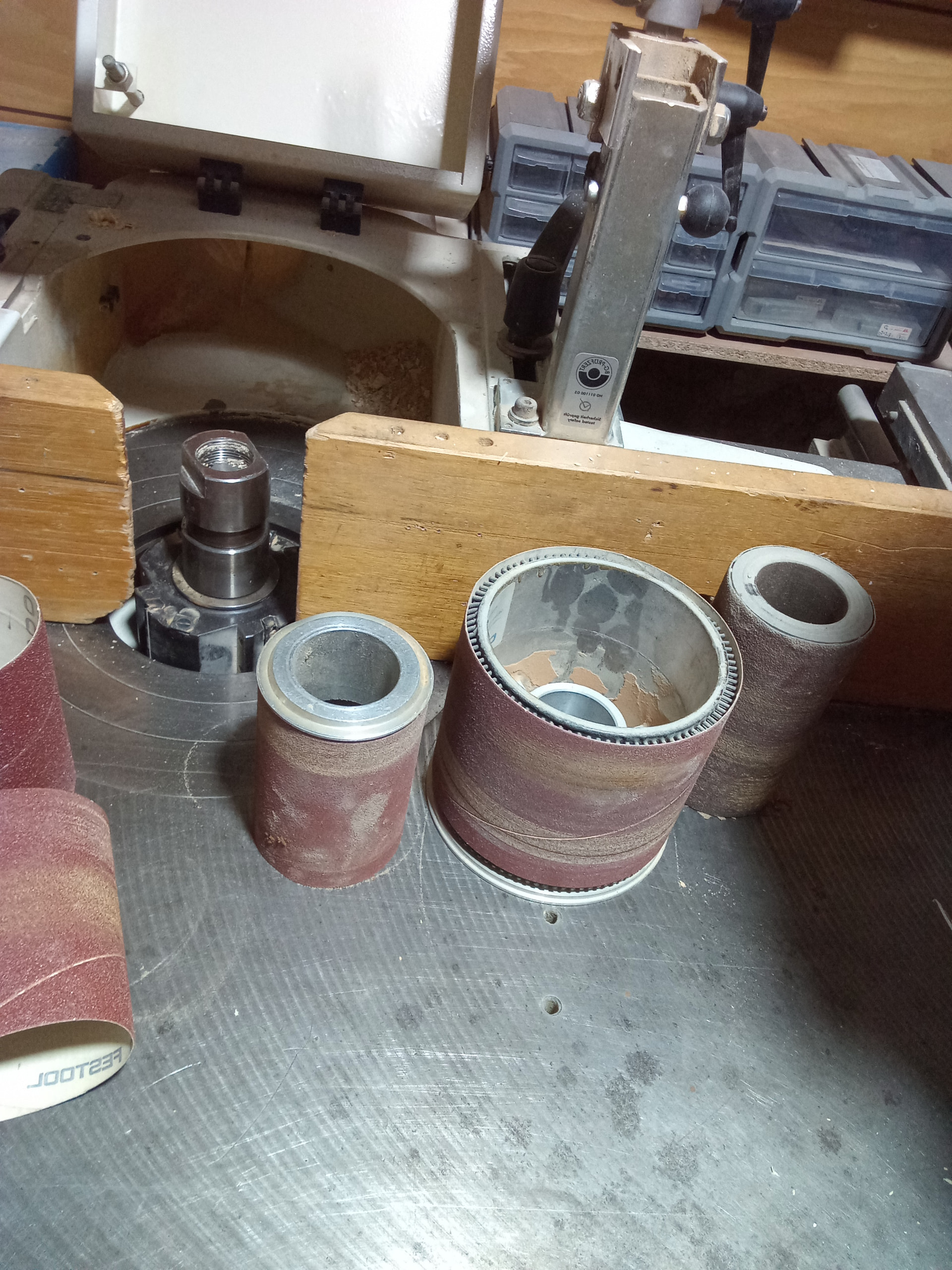

Y si tengo que hacer curva tengo los mandriles para la tupí en dos diámetros.
Como??

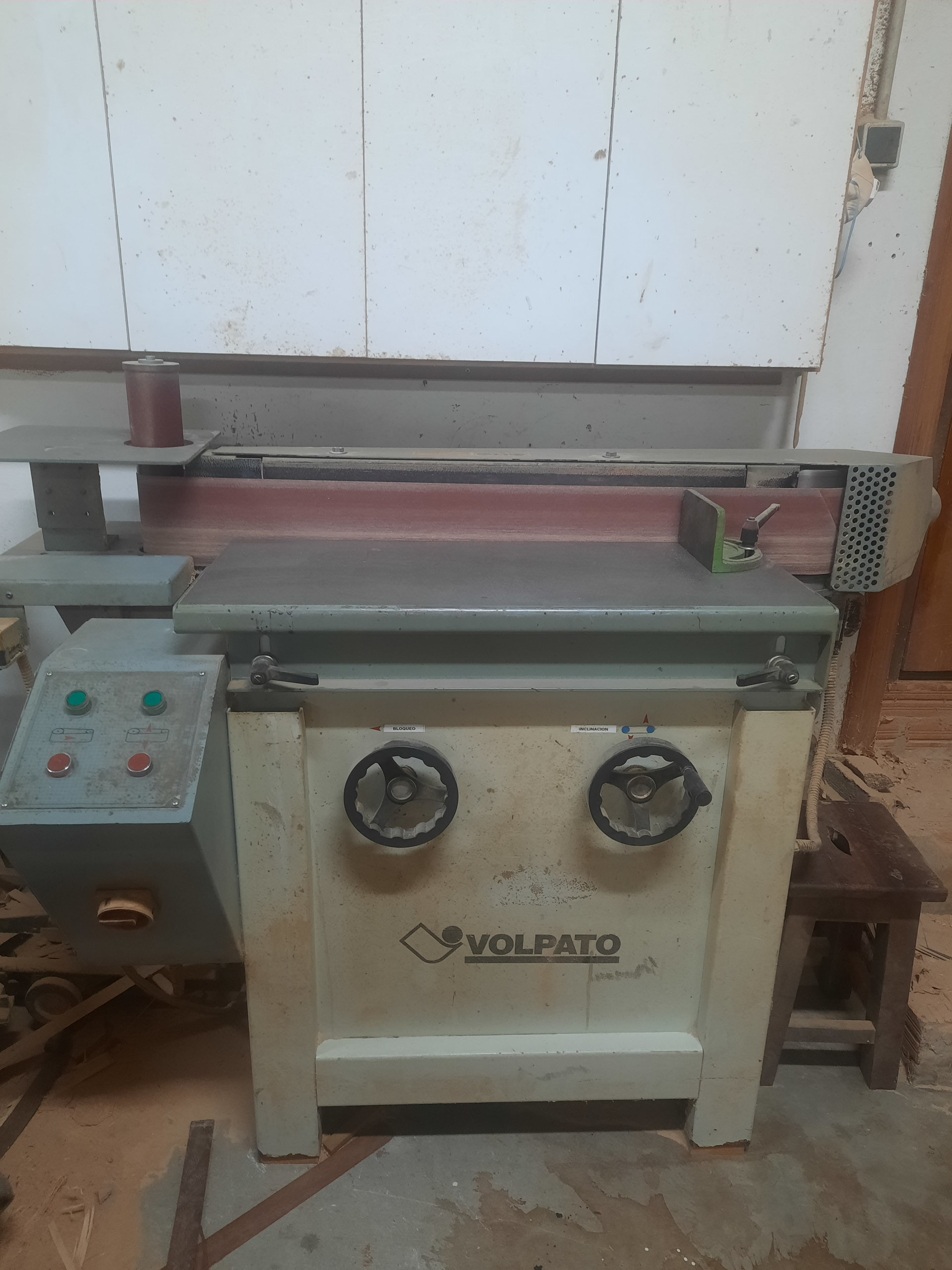

A mi no me gusta lijar en tupi porque se raya mucho la mesa con el esmeril que suelta la lija. Soy muy maniatico con las mesas. Lo mismo me pasa con la bancada del torno
Felder Schleiffix Ø 45 mm | Felder Group Shop Felder Schleiffix Ø 45 mm | Felder Group Shop
Cilindro de lijado altura 120 mm para tupí 30 mm - Probois https://share.google/3hrccwlgNEUAQ2yc9
Altura de 12 cm con diámetro de 8 cm y 14 cm.
