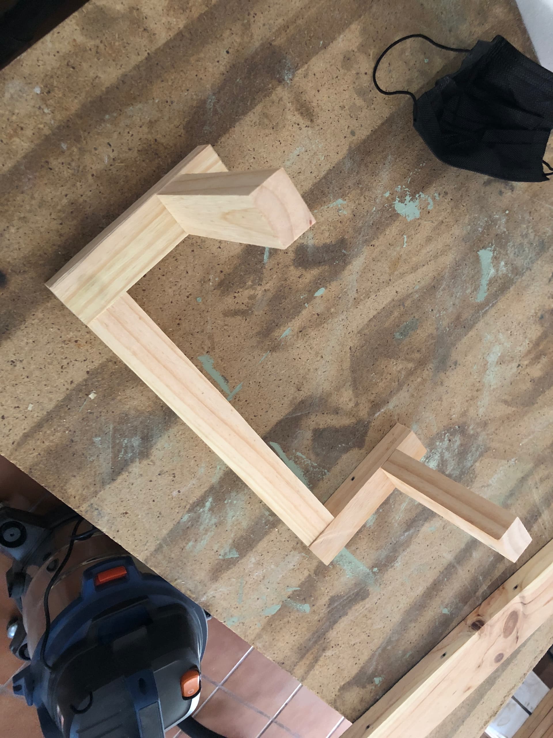

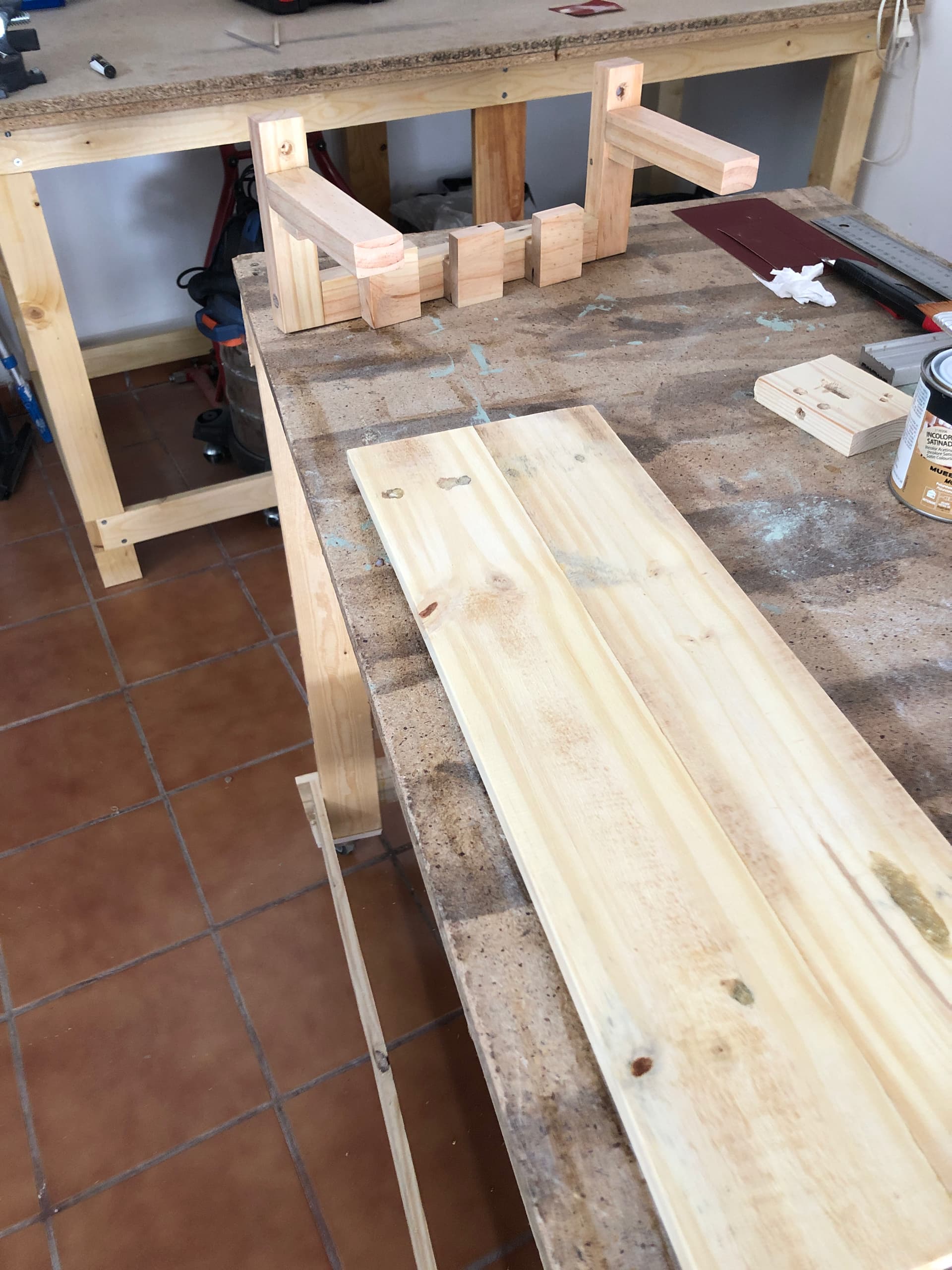

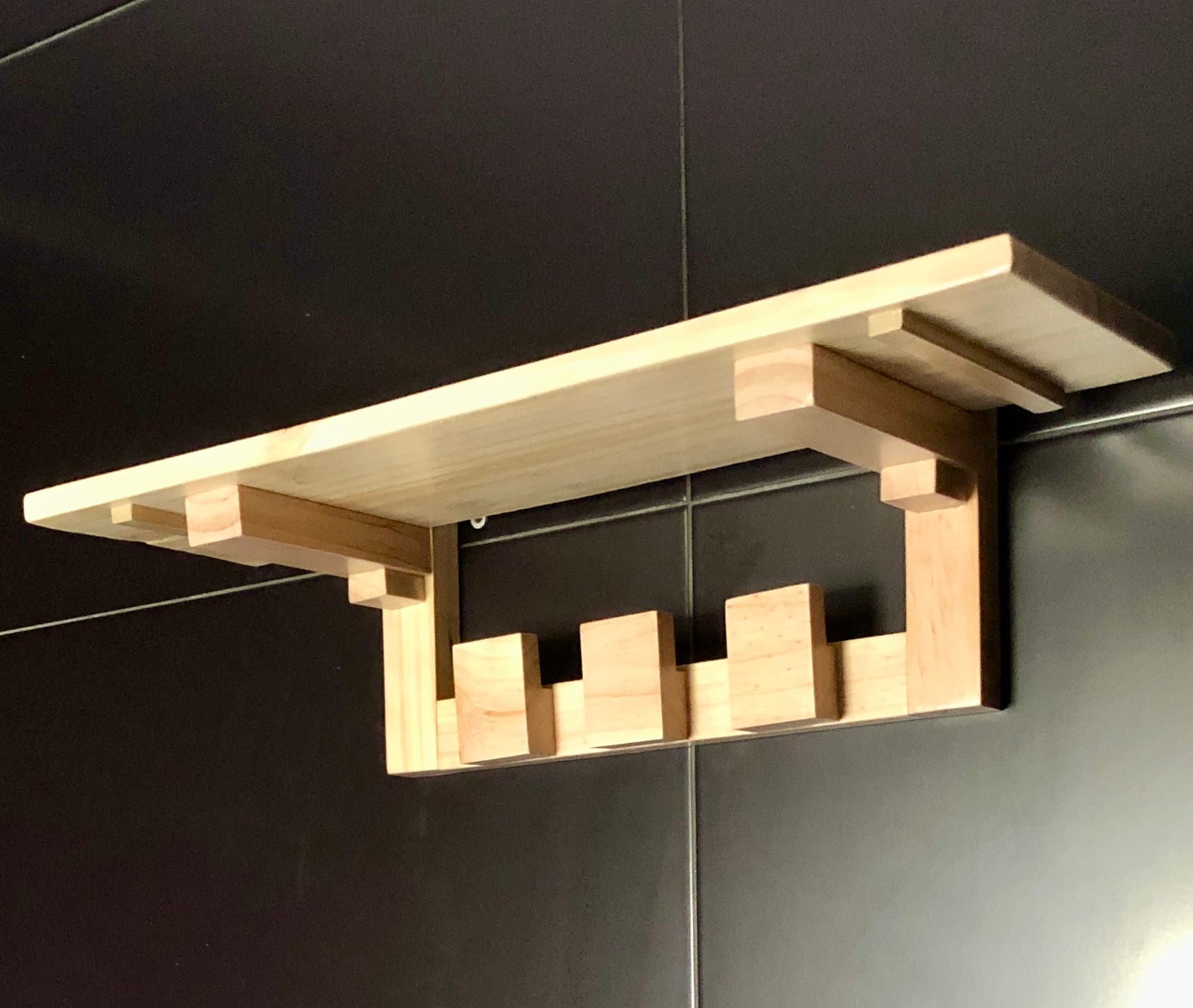

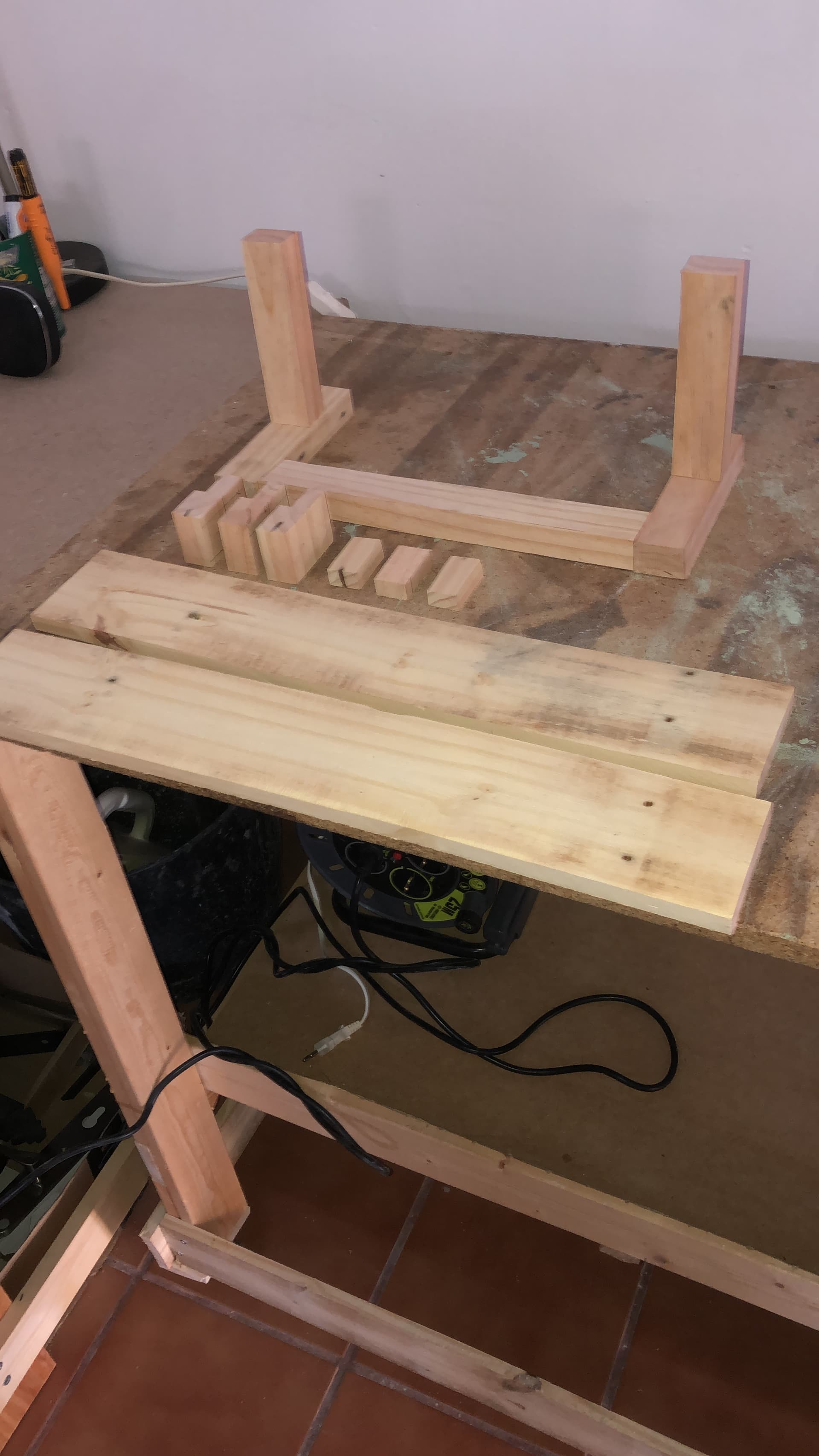

Bueno pues yo también me animo a subir el primer proyecto que hice para la casa medio serio, serio en el sentido de dibujar lo que quería, pensar en el proyecto, preparar la madera,pensar en el acabado, en la ubicación,etc. No quede muy contento,tuve que improvisar para solucionar algún imprevisto, no dimensione bien la madera (piezas que deberían ser iguales no lo son…) y tampoco quede contento con el acabado pero aprendí mucho haciéndolo … aprendí que hay q medir más y mejor, que hay que echar más tiempo para dimensionar la madera y ser más tozudo con el cepillo y la lija . Bueno no me enrollo más, espero vuestros comentarios,el toallero en si es un refrito de cosas vistas x internete. 1 saludo a todos.

Pues la última foto es de revista, muy guapo ese perchero. Felicidades
Pues ha quedado genial. Estaría bien que explicaras qué métodos has utilizado para unir las piezas. Espiga, tubillones, galletas… ¿Qué acabado le has dado?
@Jordi1, explicalo pa tontos como si fuera yo.
Gracias @Jordi1 esa no me la sabia , la próxima lo haré así , marcando esa cara y canto de referencia que para eso tenemos los lápices. @Geronimo para unir las piezas utilicé tornillos (ocultos con un cachito de tubillon) y cola, puse algún refuerzo que me fui inventando donde creí que la estructura iba a ser mas débil y listo, ha quedado bastante robusto y bien sujeto a la pared que es lo que me preocupaba.
En cuanto al acabado barniz al agua satinado, le echaba una mano y lijaba para echar otra mano pero me daba la sensación que en el lijado me comía parte de la capa que había dado y no quedaba todo lo liso y pulido q yo esperaba , en el tema acabados tengo que ponerme al día poco apoco.
