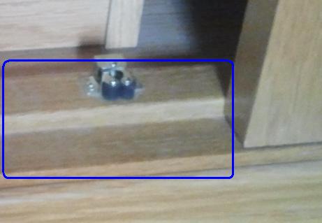

Alguien que haya trabajado este tipo de estructuras. En el caso del bordillo que hace de tope a las puertas de un armario empotrado:
¿Son 2 piezas encoladas, o es una única pieza que se ha rebajado una parte? (no sé si me he explicado bien…)
Lo de la foto es una pieza de DM chapeada. Puede hacerse de las dos formas que mencionas.
Se denomina galce , en un armario puedes prescindir totalmente de el,como en la foto que han puesto un golpete o lira ,para mantener las puertas cerradas y tambien hace de tope.
