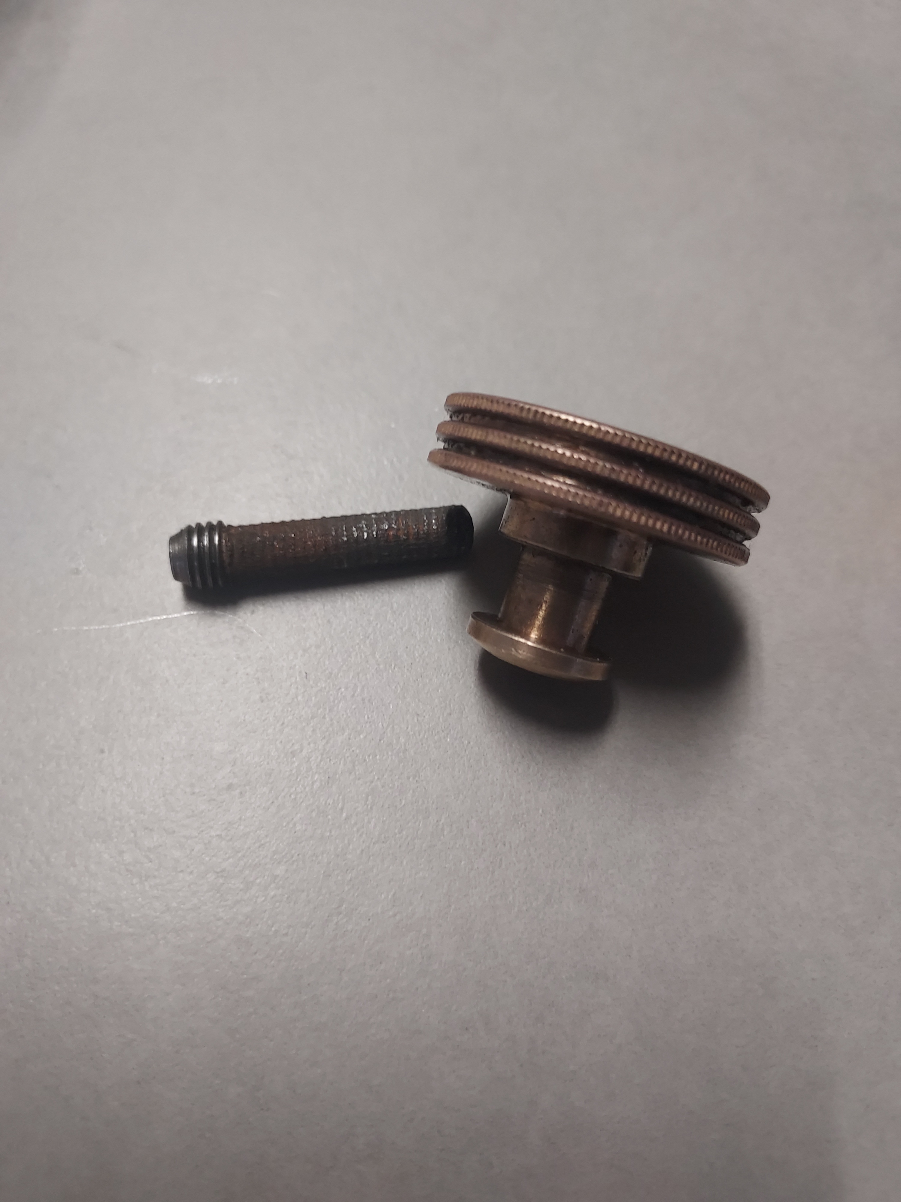

Hola a todos, esta semana me llego un cepillo stanley 5 1/2 comprado en ebay, nada mas llegar lo desmonte completamente y meti todas sus piezas en agua con salfuman para quitar todo el oxido. Ha quedado bien limpias todas las piezas menos un tornillo, que me lo he comido enterito😪.
Creo que el peor de todos, el que mas difilcutades voy a tener para encontrarlo a buen precio.
Es el tornillo donde enrosca la tuerca de latón, por lo que he podido averiguar las medidas son 9/32" 24 tpi rosca a izquierdas.
A ver si alguien sabe donde puedo encontrar uno si es facil o no.
Si no es facil de encontrar me tocara comprar algun cepillo en muy mal estado para repuestos.
Te paso fotos de un tornillo que tengo a ver si te vale
