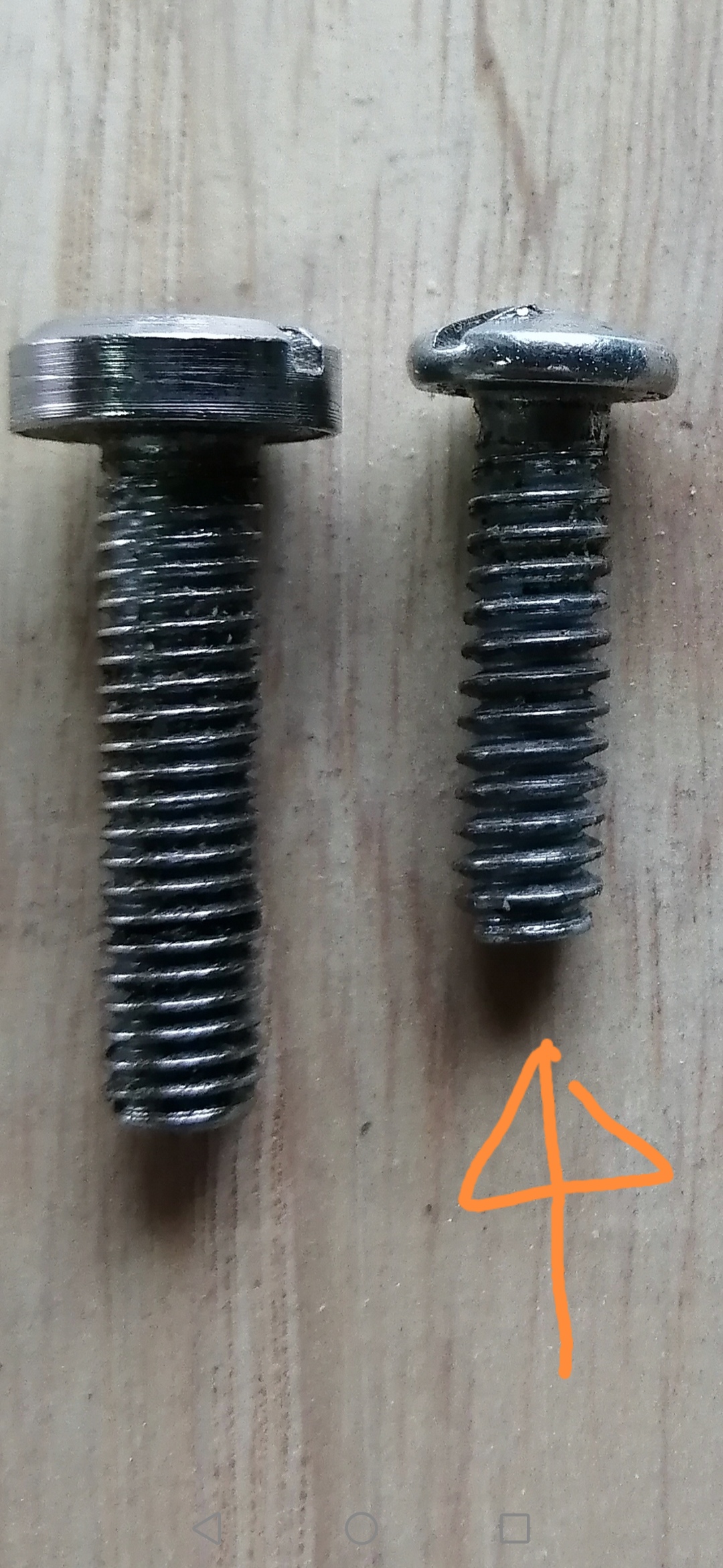

Buenas a todos, necesito saber que tipo de tornillo es el que llevan los cepillos del N°5 para arriba en la parte anterior del mango trasero, el corto que va donde el meñique vamos.
El de la izquierda es un tornillo M6, el de la derecha con la flecha es como el que necesito, fui a varias ferreterías de aquí pero no encontré nada parecido, si alguien supiera con exactitud que medida y paso tiene, lo pido por Internet, supongo que será una métrica imperial, pero no tengo ni idea. El diámetro es 5,3 mm, es igual que los que sujetan la cama.

Ya, es por eso que pregunto, encima no tengo ni un medidor de pasos,pero me parece que tiene menos roscas que un 3/16. El de la foto, la rosca mide 20mm hasta debajo de la cabeza y le caben unas 13/14 roscas

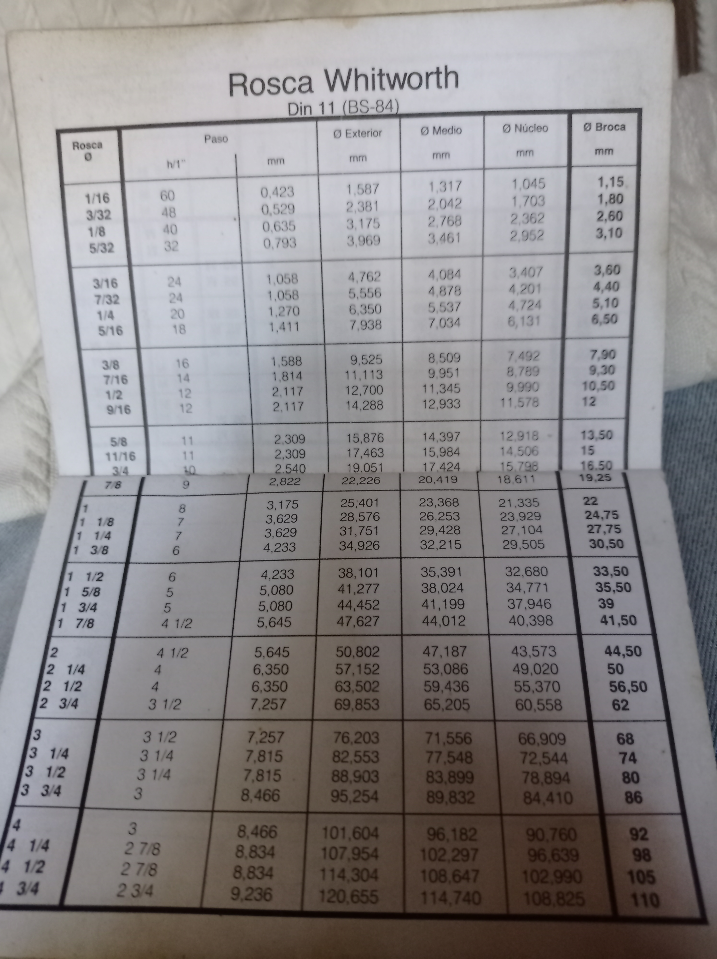

Yo este verano tuve un problema parecido. Rosca whirworth, en una ferretería grande y buena tenían.

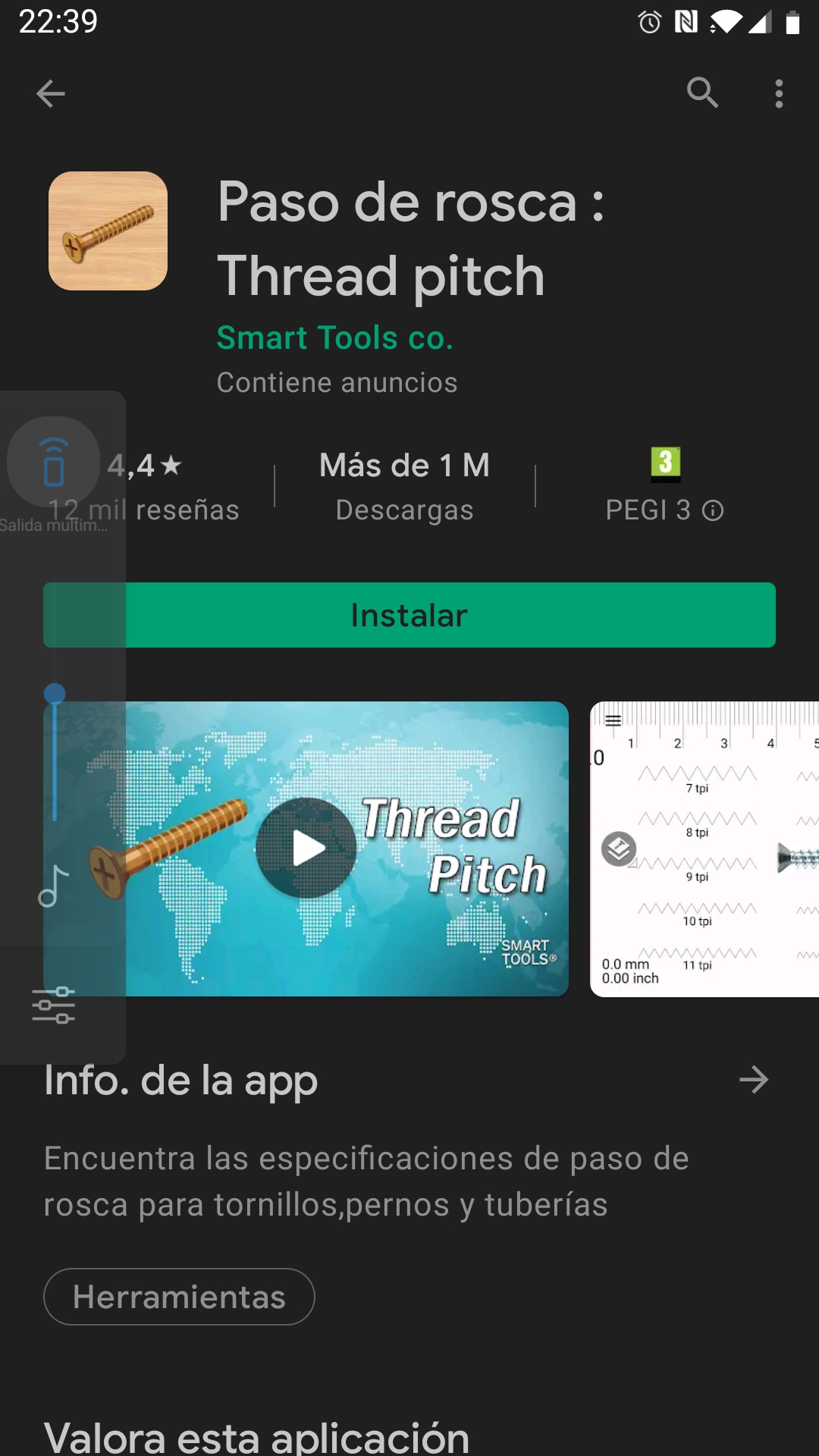

Alguna vez vi una aplicación de móvil para medir paso de rosca de tornillos no recuerdo nombre

Bueno, parece que encontré lo que es, la medida es 7/32 20 tpi, creo que va a costar conseguirlo ya que el 7/32 es 24tpi , me da que voy que tener que pedir un kit de esos que llevan toda la tornilleria de repuesto. Mientras si alguien se le ocurre donde se podrían conseguir sueltos, que me avise por favor. Gravas a todos, saludos

Al final le pase un macho M6, a ver cuanto dura :crossed_fingers::crossed_fingers:
