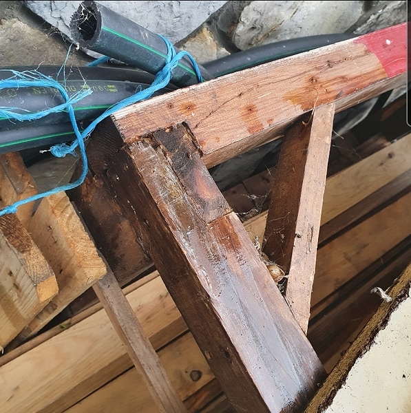

Las piezas a unir son de 50 mm de grosor y el tipo de unión será como el de la foto

Los largueros son de 10x5 cm y la espiga que dejo en la pata, también. En una testa de 10x5 van dos tornillos y en la espiga otros dos.
El cuadrado que ves en la foto con cuatro tornillos mide 10 x 10 cm

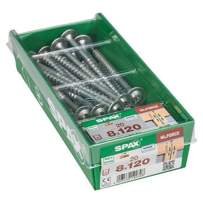

Este tipo quizá? en la medida que sea
Los 8 que tengo:
La parte sin roscar es de 7,5.
El alma de 5,5.
Pues, la rosca tiene 1mm de grosor.
Un agujero de 6 me parece demasiado, aunque sin saber porqué???
Podrias taladrar el pie de 8, presentar, taladrar a través lo que te permite la broca ( o marcas con la punta cuadrada) , y acabar sin el pie?
PS: Los 6 casi igual, 5,7mm y alma de 4 mm.
Es otra opción y además con cabeza torx

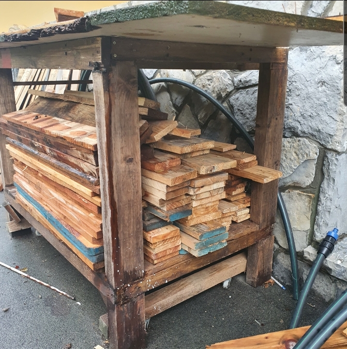

Yo cuando hice la antigua mesa de trabajo sin conocimiento nnnguno pero aplicando cosas vistas… la hice con algunos listones comprados y madera reutilizada, hice las uniones a media madera en las esquinas como la.foto que pusiste pero también le puse tirantes en diagonal rn la cara interior aparte de cola blanca y tirafondos de madera normales no.barrraqueros… la mesa sigue en pie y te puedo decir que entre arrastrar y golpes no ha tenido buena vida pero ahí sigue…
Es para una mesa de trabajo?
Tendría que ir con un apoyo minimo de la madera.
El metal acaba cizallando, dilatando, rajando…
Ahora esta para otros usos a ver si le pongonun tablero en condiciones … pero para muestra un botón…
Mucha tralla ha aguantado esa mesa!!!
Espero que dure mucho más…
Seguro que si, como le trates un poco la madera, esa nos entierra a más de uno.
