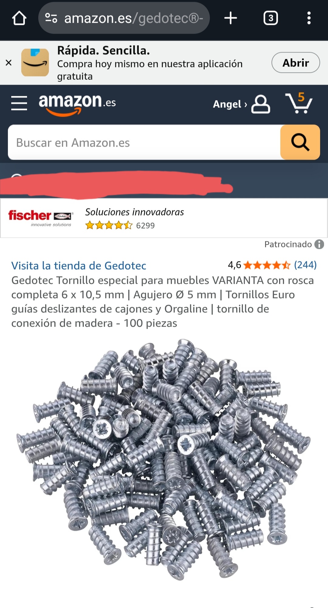

Viendo que no voy a poder meterme con la cocina hasta el miércoles como pronto y tras los comentarios acerca de la dificultad de taladrado preciso de 5mm, he buscado una broca centradora de 5mmy comprado ésta en Amazon.
A ver cuando me ponga como salen.
