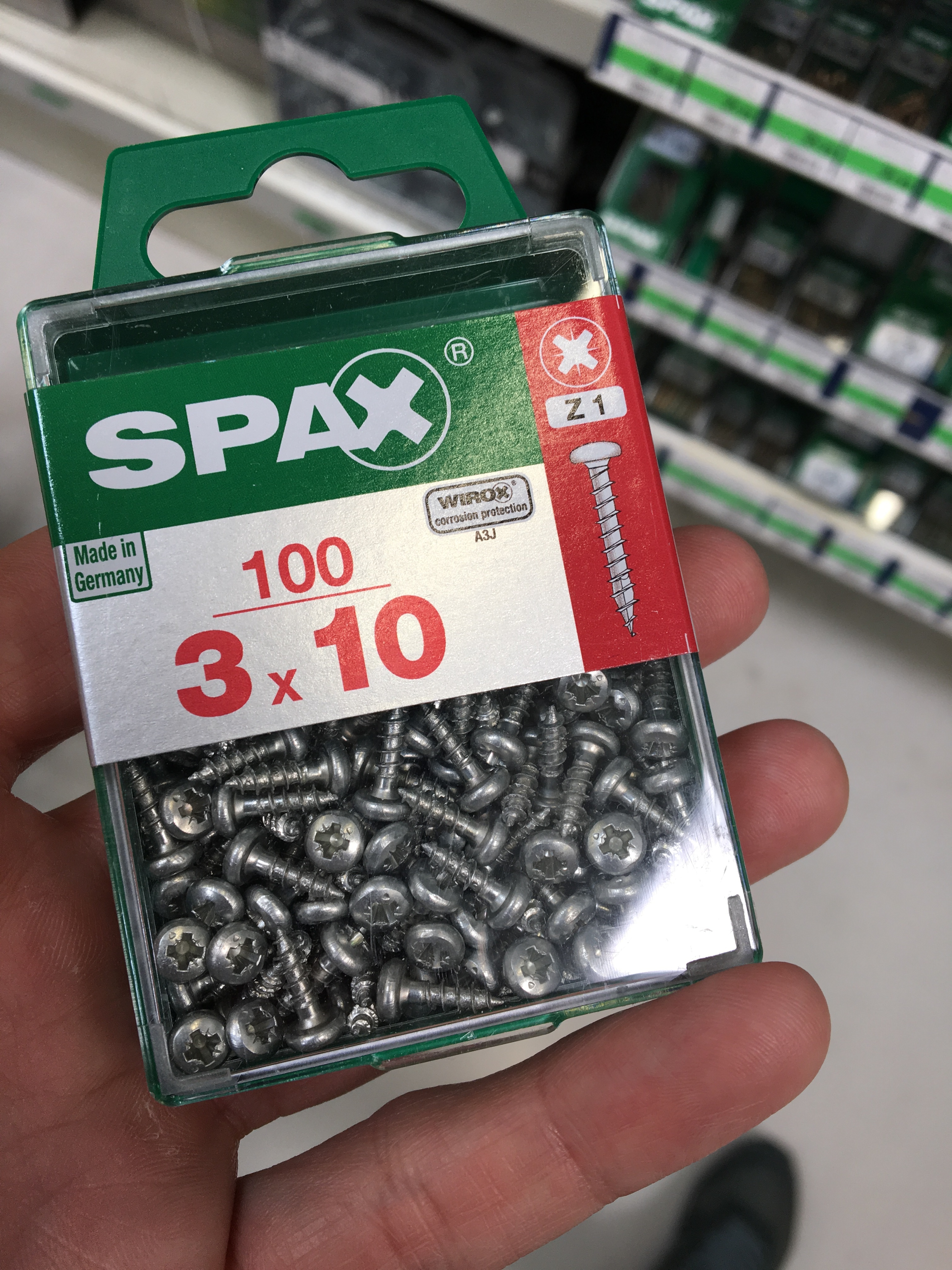

He encontrado esta referencia de Spax 0231010300105 que creo que te pueden servir. No se cuantos necesitas, creo que son 1000.
Hola compañeros, gracias por las respuestas y el enlace. Hoy, pase por el Aki cercano a casa (había estado en ferreterías y en un leroy) y no iba a pasar por la sección de los tornillos, iba a otras cosas.
Ya iba a pedir los del enlace que me había mandado Estoupa que vi el mensaje en el hilo desde el movil, pero digo… a pesar de que tienen poca variedad en este aki… voy a mirar. Pues Zasca! ahí estaban :rofl:

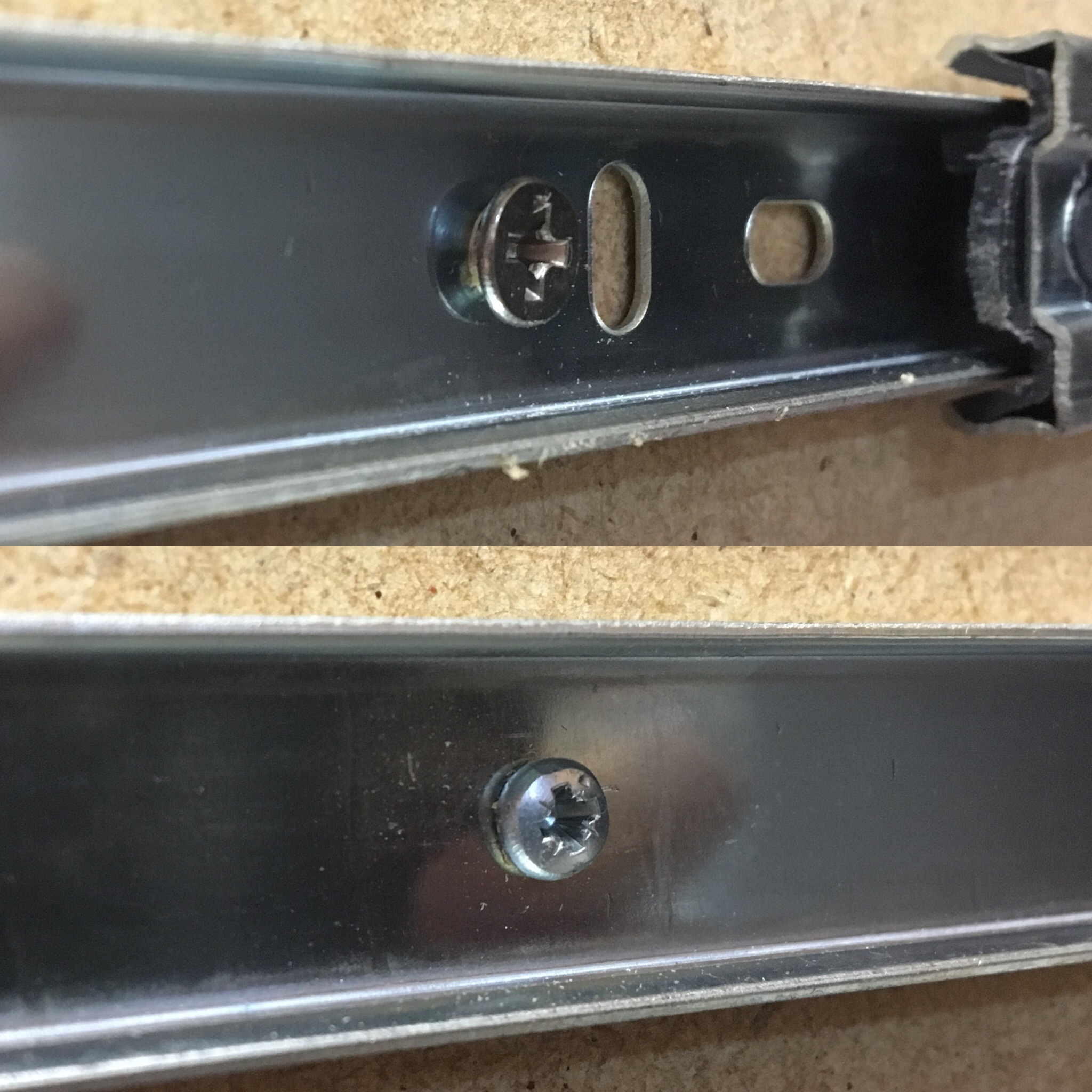

He puesto algunos y van muy bien, lógicamente la cabeza no es enorme, con un poco mas de anchura quedarían mejor pero os recomiendo una cajita de estas si alguna vez ponéis una cajonera con poco de pared de cajón.
Os pongo la diferencia entre ese y uno normal de cabeza cónica que era los q tenia puestos, unos de 9mm que tenia varios y se me acabaron. El de la cabeza cínica, como sea muy cabezon, si queda un poco de lado puede llegar a chocar en el interior del riel.
