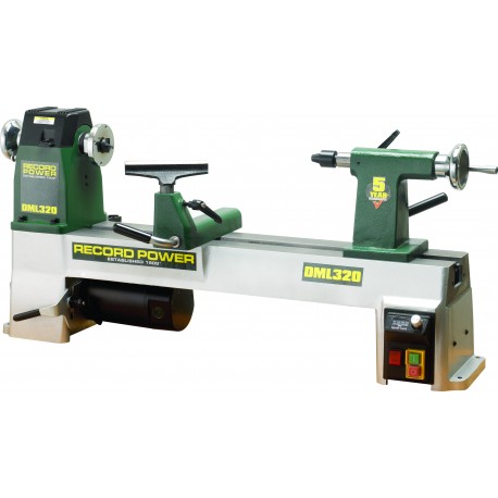

Por otra parte, no hace mucho un amigo compró un torno marca record power que se va a unos 700 y pico pero con el variador electrónico, inversor de giro y 1hp de potencia. Si te lo puedes permitir igual es una buena opción también. Te dejo el enlace por si acaso.
