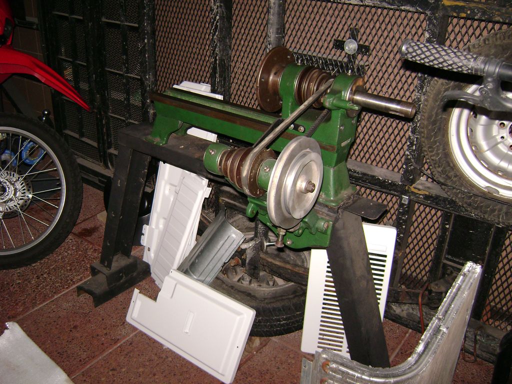

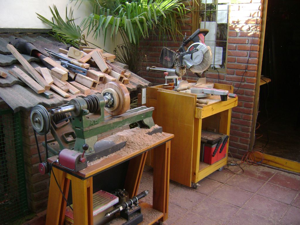

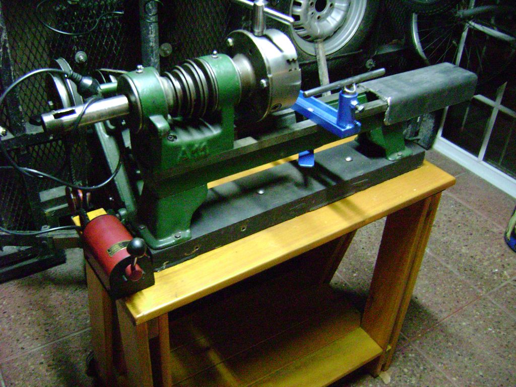

por acá (Argentina) venden unos tornos para madera que son un asco… bancadas de chapa contrapuntos de risa, banjos de alambre y motores de afeitadora, por lo que, teniendo un paralelo para metal, me decidí a comprar un torno revolver y adaptarlo para madera (siempre va a poder ser nuevamente un torno revolver)
no compres tornos flojos ni poco potentes 3/4 hp en adelante y no te fijes tanto en los Watts ya que muchas veces los chinos ponen su consumo no su potencia y nada que ver 750 watts de consumo (un poco mas de 1/2 hp chino de baja eficiencia) que 750 watts de potencia la eje que es 1 HP, con una intensidad de 1200 watts…

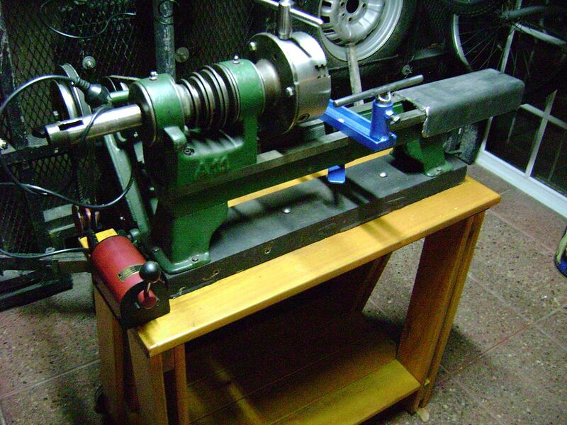

para hacer mis pequeñas cosas va tiene solo 13 cm de volteo o sea que no puedo tornear mas de 26 cm de diámetro… pero para mis cosas sirve.

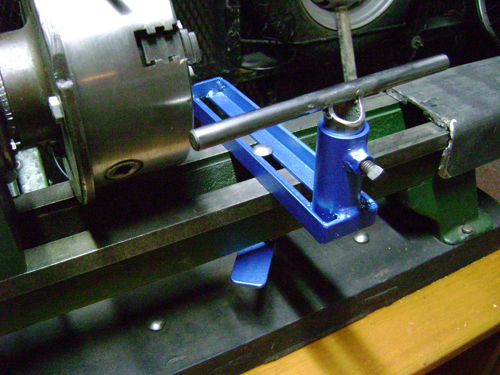

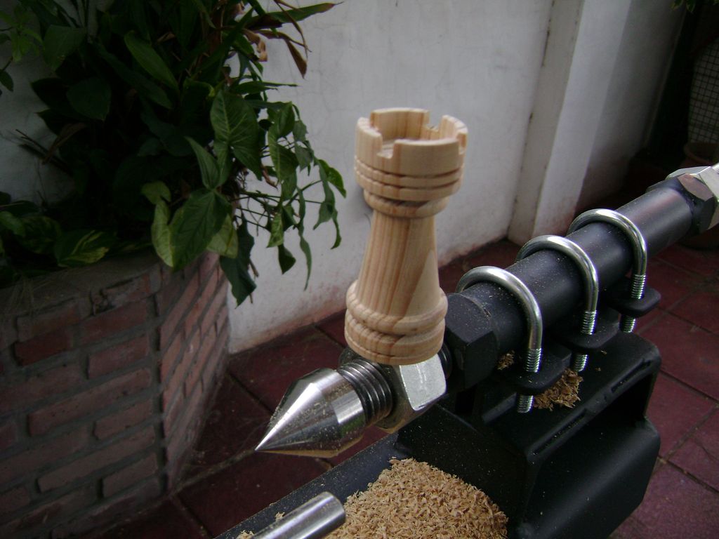

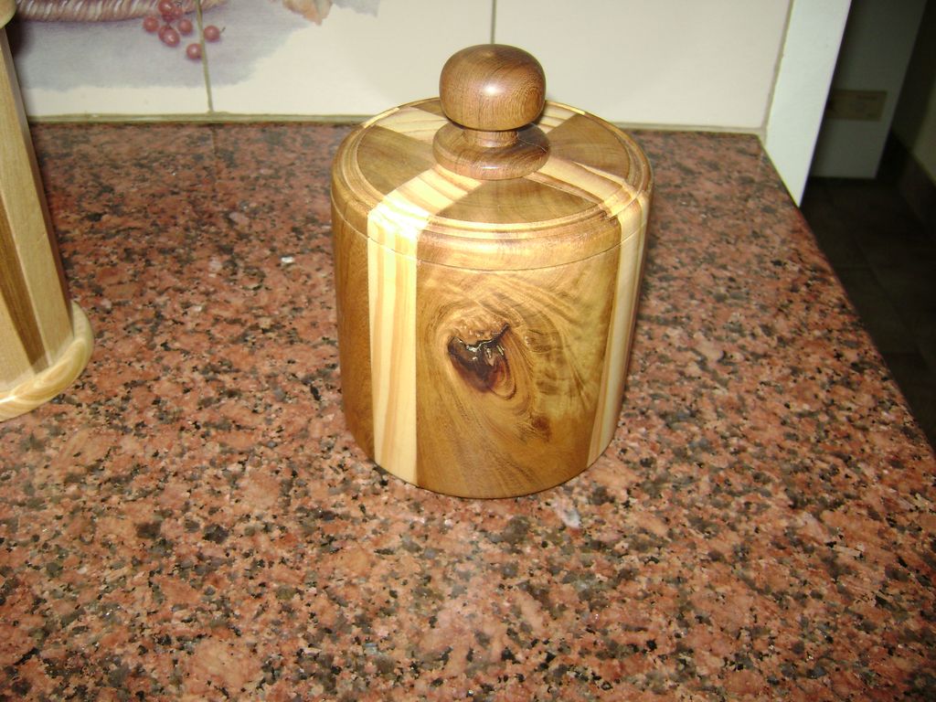

lo compre con una base de metal que me sirvió para hacer el contrapunto y por supesto la mesita de madera ![]()

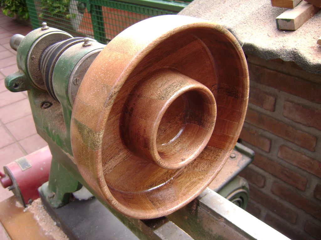

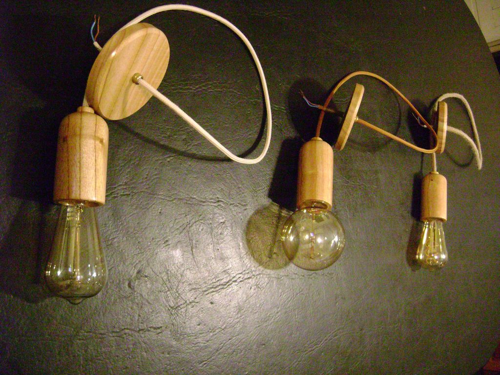

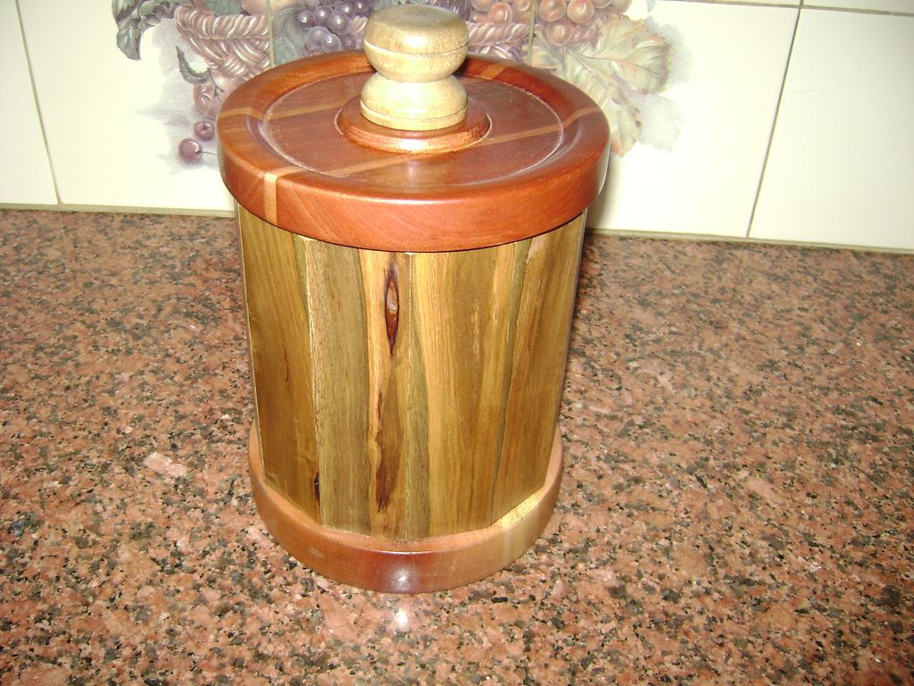

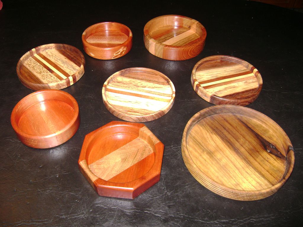

algunas mas

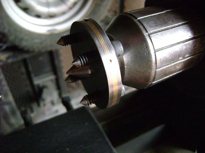

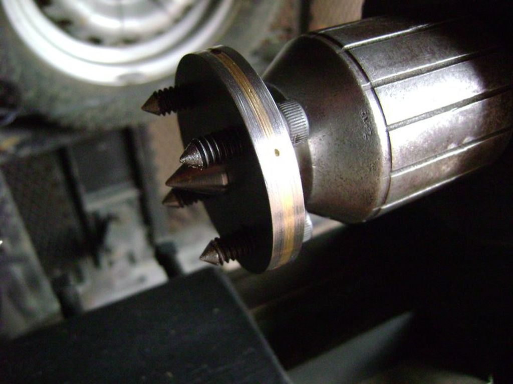

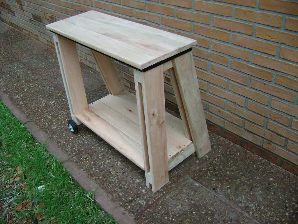

y mas cosas para las que sirve

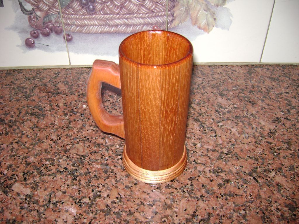

y las últimas y como veras trabajo fuera del taller con esta miniatura, chiquito pero poderoso ![]()
