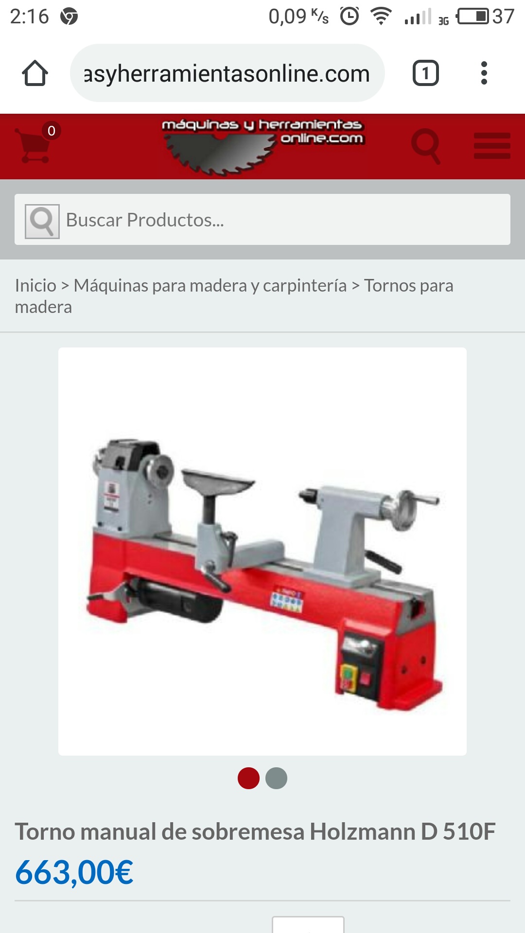

Estoy pensando en comprarme un pequeño torno, me gustaria que me aconsejais.Llevo algún tiempo toreando pequeños proyectos con un torno de taladro y me gustaría avanzar un poco mas. Tengo un presupuesto para el torno de unos 700 euros.Agradaceria vuestro consejo.
Estoy buscando,un torno de sobre mesa, que me sirva durante tiempo. Con el que pueda torear un diámetro de unos 300mm y una longitud de 500mm.A poder ser tenga un regulador de velocidad. Vosotros que escogerías de corriente continua o alterna. Muchas gracias de antemano por la ayuda.

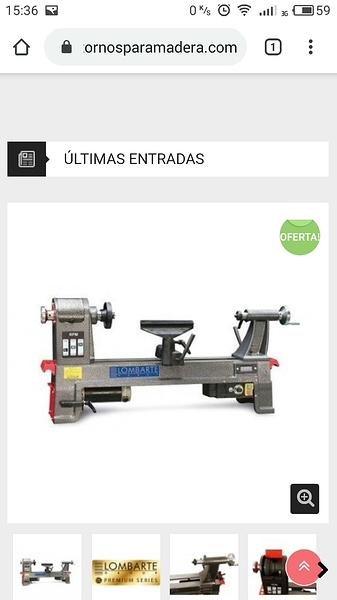

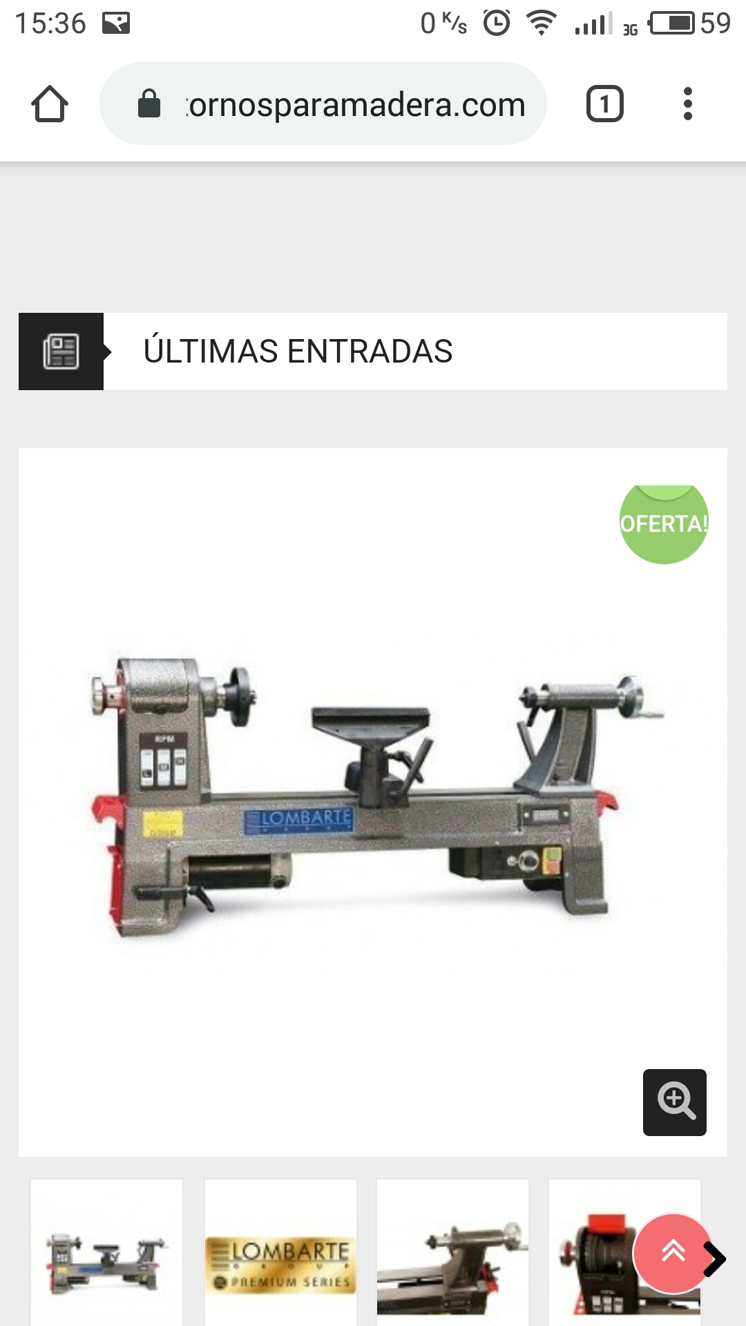

Hola mira el catálogo de Lombarte porque los tienes con esas características, también puedes mirar en la web de TornyFusta y otras similares

Mi consejo es que lo que compres no tenga menos de 750W (1 CV), y a ser posible que además de llevar variador de velocidad tenga al menos dos o tres velocidades mecánicas que nos permitirán trabajar a pocas vueltas manteniendo el mayor par de giro posible, ya que cuando estamos empezando a tornear por ejemplo un tronco de bastante diámetro, si no podemos bajar mucho la velocidad,el trabajo además de penoso tiene cierto peligro, (Hoy se encuentran en el mercado muchos tornos con esas características)
Otro punto que te aconsjo es que tenga rosca M33, y permita conos morse 2 ya que es mucho mas fácil encontrar accesorios en el mercado para etas medidas, y ya puestos si lleva inversor mejor (casi todos los que llevan variador de velocidad lo llevan), ya que hay algunos trabajos como algún vaciado que si utilizamos el inversor, nos permiten trabajar viendo de frente el trabajo donde incide la herramienta, y también nos facilita mejorar los pulidos y lijados .
Gracias por vuestra respuesta y tiempo.
Que seria mejor de motor de corriente continua o corriente alterna?
Hoy en dia que ya hay motores brusless con muy buenas prestaciones ya no se que decirte,antes te hubiese dicho que corriente alterna con variador sin dudarlo,son mas fiables no tienen mantenimiento y hacen menos ruido,pero huye de los motores con escobillas que traen muchos tornos pequeños,son motores no muy buenos y las electronicas de control bastante malas.

Gracias por tu ayuda. Tiene muy buena pinta el torno.¿El motor es de CD con poteciometro?
Es que la duda mas grande que tengo es si contrae con motor de CD o de corriente alterna. Por lo que crees que mucho de los que venden la son de CD con poteciometro( aunque los llamen con variador de velocidad) tengo miedo que luego que luego el par de fuerza se venga abajo si se le da caña.
