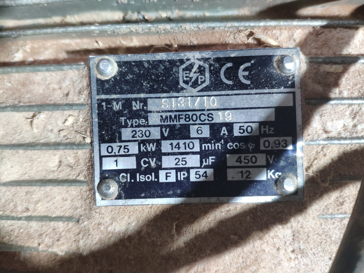

Hola Athos,me podrias decir que tipo de motor tienes??
Es trifasico??,monofasico??

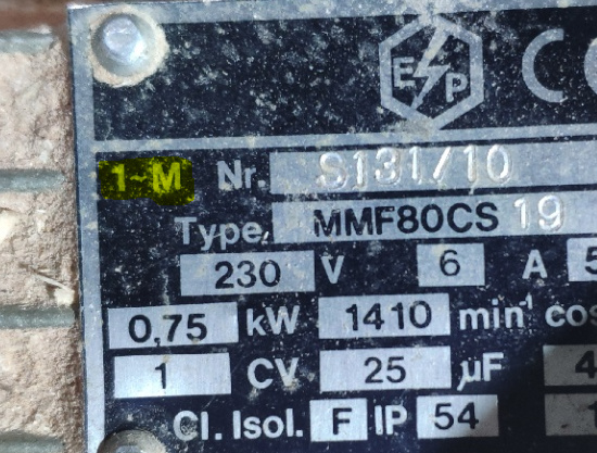

Proteus, el motor creo que es monofásico, o por lo menos, de las conexiones posibles que indicaban las instrucciones del variador para instalarlo, creo que fueron esas las que utilicé. La verdad es que lo tengo un poco olvidado porque lo hice hace algunos años y no he tenido que volver a tocar las conexiones. Por si te da alguna pista, te pongo una foto de la placa identificativa,en la cual no aparece el campo que indique el número de fases, con lo que me llevaba a deducir que sería monofásico (aunque podría ser que no). Creo recordar que también había algo en las instrucciones para la conexión para invertir el giro del motor, pero como dice virutasibz, con el cabezal roscado y sin nada que asegure que no se desenrosque, ni se me paso por la mente conectarlo.
Vaya, pues después de ver la foto aumentada veo que si aparece el número de fases. Esto de ver cada vez peor es lo que tiene, hasta que no veo las cosas con el ordenador, no veo todos los detalles.
