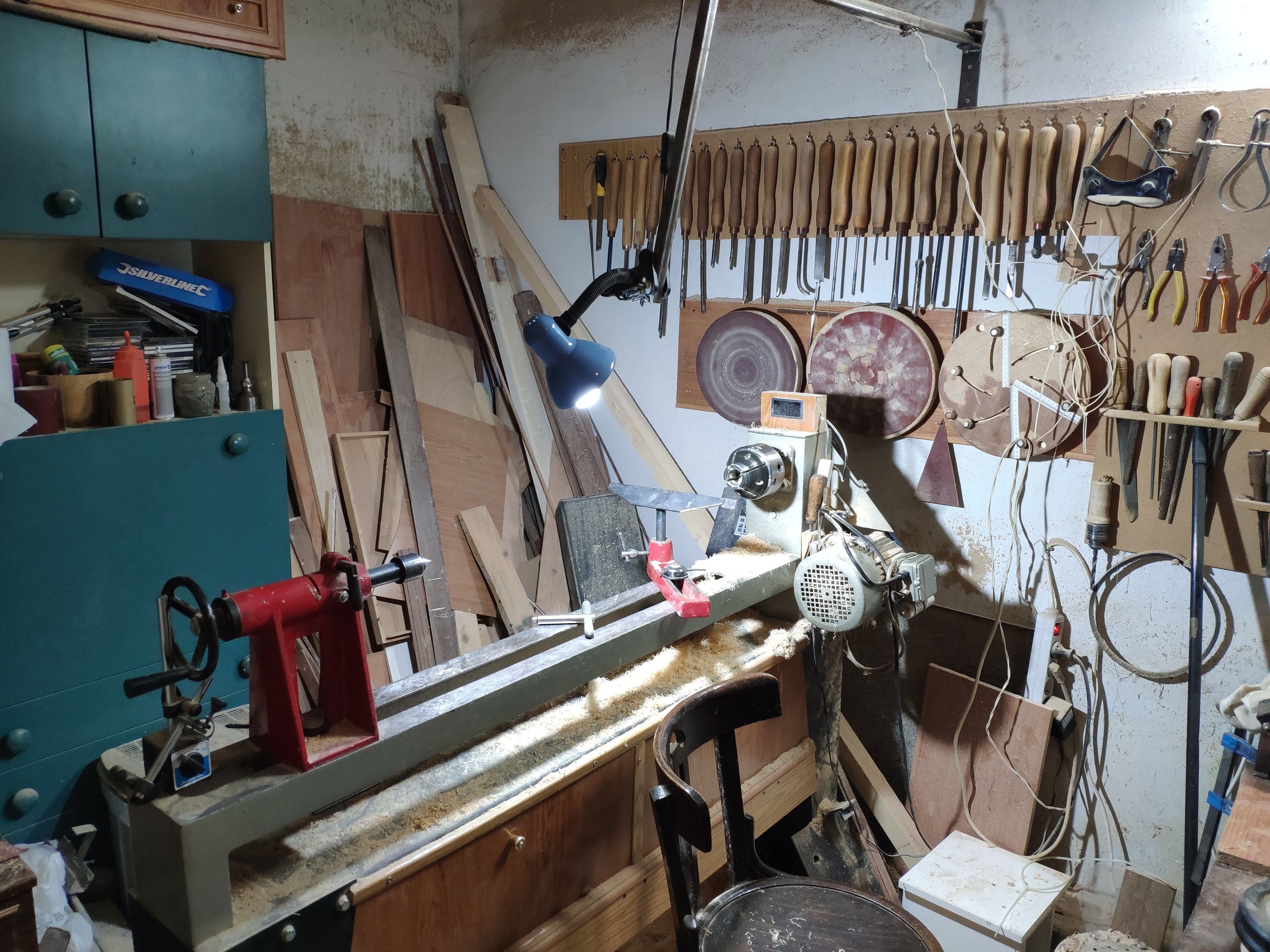

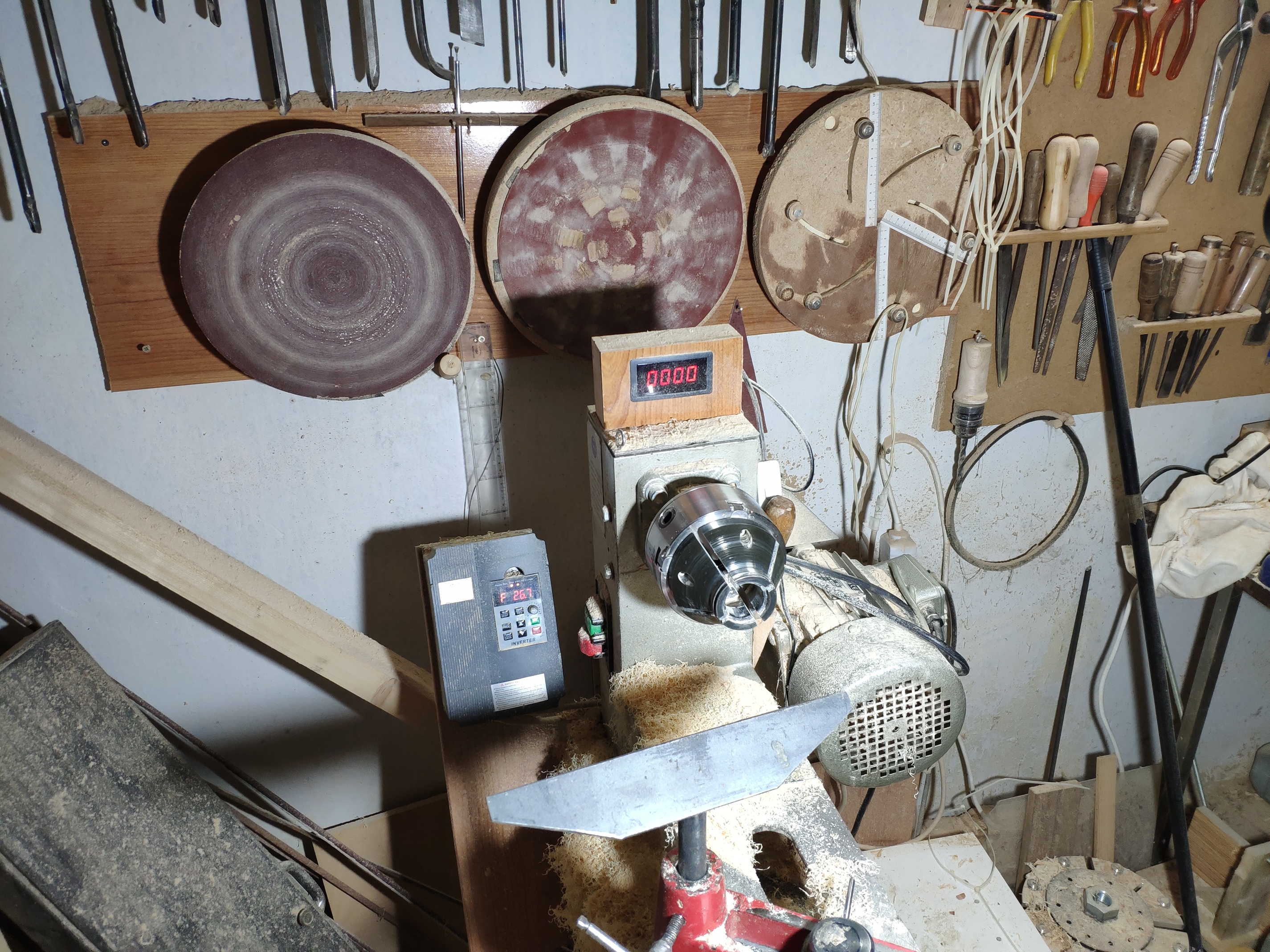

Si te gusta enredarte en cosas, también le puedes poner al de cambio manual un variador de frecuencia, que en China te costarán unos 60 €, y se te queda bastante apañado. Mira, yo tengo un torno que tiene ya sus años, y tiene 4 velocidades por distintas poleas. Le he puesto un variador y un cuenta revoluciones (esto ha sido por capricho), y me ha resuelto las carencias que tenía con las 4 velocidades. Te pongo unas fotillos.

Efectivamente, mi motor no es trifásico y lo he puesto. Estuve mirando lo que me costó el variador y fueron 63 €.
