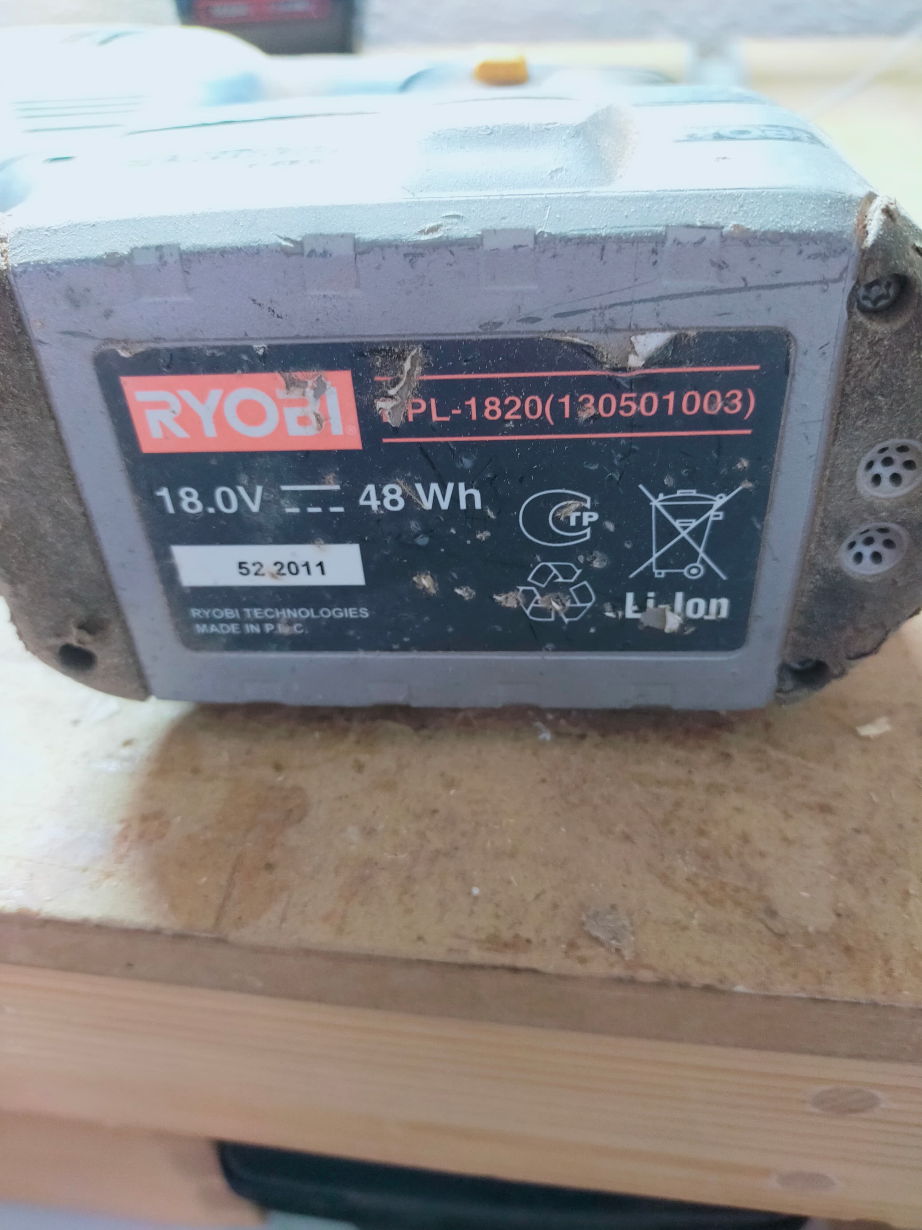

Hola, tengo una sierra de sable a batería pero no tengo cargador
Pone que es de 18 voltios y por otro lado tengo un transformador que convierte los 220v en 12v
Es posible cargar la batería??

No se, pero tu bateria pone watios/hora en vez amp/hora.
El cargador es de 40 wat. W= amp X voltios.

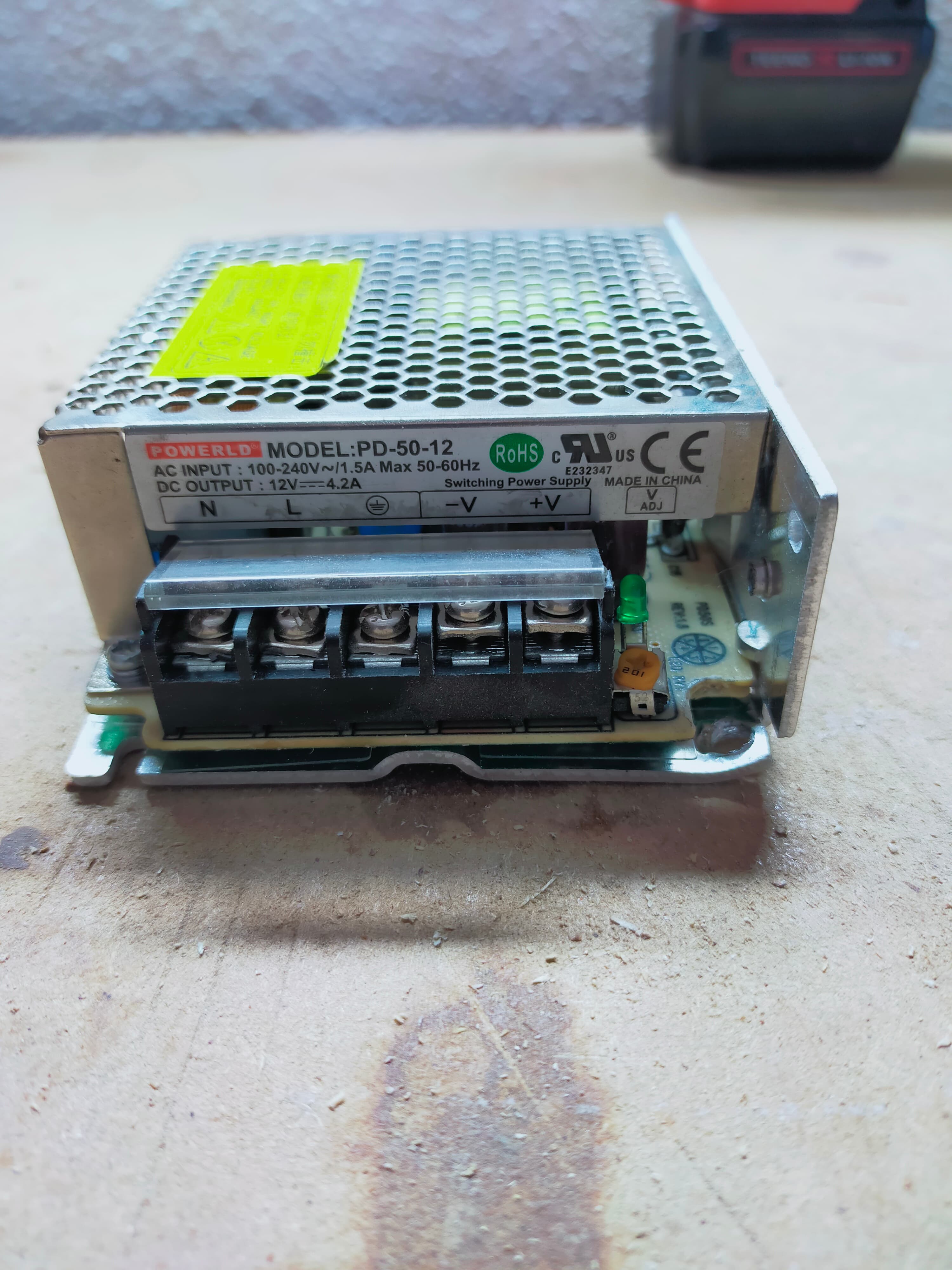

Hola @Manolo_L , tu herramienta si dice 18V y es de batería de litio esta esta formada por 5 pilas de litio (haciendo la batería) cada pila de litio tiene un valor nominal de 3,6 Volts lo que 3,6V X 5 pilas te dan los 18 Volts nominales de la batería.
ahora, siempre se necesita mas voltaje que el nominal para cargar una pila o batería, por ejemplo la del auto de 12V en realidad tiene 13.2 Volts nominales (ya que cada vaso es de 2,2 Volts X 6 vasos 13,2 V) y el alternador llega a 14,4 V para cargarla
las de litio recién cargadas llegan a 4,2 Volts por lo que la fuente debería poder entregar un poco mas que 21 Voltios (4,2 X 5 = 21V) y no pasarse de 23 Voltios.
eso quiere decir que si en vez de la fuente de 12V que mostrás arriba, pones una igual pero de 24 y con la regulación que traen (potenciómetro al costado de la bornera de conexiones) lo bajas a 22 Volts esa si te va servir para cargar la batería. OJO medí muy bien con un multímetro que no pase arriba de 22,5V
el potenciómetro de regulación de voltaje de la fuente es la cosa blanca al costado de la bornera y normalmente sube y baja un 10% del valor marcado en la fuente.

Pues no me lo había planteado @JotaJota, igualmente tendría que buscar uno que de 24v, no??
si solo buscas la fuente para conectarla directo sacando la batería (o te haces una con un transformador un puente de diodos y un capacitor) esta puede ser de 18 a 22 voltios (que es lo que se mueve en tu motor) pero OJO que tiene que ser mínimo de 4 o 5 Amperes… y tendrás que poner cable de al menos 3mm (eso depende de los watts de consumo que tenga tu motor), no te van de menos de 2 Amperes ya que o quemas la fuente cuando aprietes el consumo de la sierra o no va a tener fuerza ni para cortar un escarbadientes…
en cambio si vas a cargar las baterías con una de 24V y 2 Amperes es suficiente

@cibernox las máquinas eléctricas a batería por debajo de las que usan 40 o mas Voltios, muy raro que pasen los 100 / 150 watts de potencia (el motor en si) pensá que 30 amperes X 18 Voltios te da mas de 500 watts y la batería en cuestión de la maquina en la foto se lee 18V 48 W/h, si bien el motor puede tener una mayor intensidad (Amp) por momentos lo normal es que no pasen de 5 Amperes, fijate que para pasar 30 Amperes de intesidad en 18V es casi un cable de 6mm de diámetro.

@proteus la fuente de 12V NO le sirve para nada, pensá que 12 / 5 pilas (de la batería) te da 2,4 voltios por pila y normalmente las pilas de litio si bajan de 2,8 o 2,6 V el circuito de protección que tienen las desconectan (con lo cual la maquina funcionara 2 minutos o nada) y si cae por debajo de 2,2 V el circuito cargador NO vera la pila para cargarla (hay formas de recuperarla pero no es bueno que baje de 2,8 V las pilas de litio

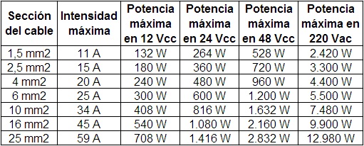

La guia de usar cables de 4mm o 6mm para determinados amperios está orientada al cableado de instalaciones eléctricas porque son cables largos, de decenas de metros, pero en cables de apenas 5cm como los que hay dentro de una herramienta puedes utilizar secciones mucho más pequeñas sin el menor problema.
Alguna de mis herramientas por bluetooth reporta el consumo en amperios y he visto amoladoras de batería de 18v rozando los 900w, que son unos 40A. Piensa que por ejemplo taladros a batería de hoy en día compiten en prestaciones con muchos taladros de cable, ninguno de los cuales baja de 700w en la ficha técnica. Y aunque los motores de corriente continua son más eficientes que los de alterna, no son 4 veces más eficientes.
No, la corriente continua NO es lo mismo que la alterna (Nikola Tesla vs Thomas Edison) en continua hace casi falta el doble de diametro de cable que en alterna (ya que NO fluctua es continua)

a ver @cibernox si vos me decis que de la batería de 48 Wh que figura en la foto del creador del post le pedis y medis 40 amperes de intensidad por 2 minutos, me cruzo el Atlántico a nado…
48 watts en 18 voltios te da una intensidad de 2,66 Amperes, y los circuitos (no los especiales que por ejemplo existen en las arrancadores portatiles que llegan a entregar mas de 80 amperes por segundos) normalmente te pueden dar hasta 6 veces mas por pocos segundos, otra cosa es si por ejemplo tenes 2 o 3 packs de pilas en paralelo de 5 pilas en serie, en ese caso si te creo pero dentro del pack debe haber 10 o 15 pilas 18650 pero en ese caso normalmente son de mas de 90 Wh

te creo que un rotomartillo pueda tener esa cantidad de intensidad, pero te repito en esta en cuestión de 48 Wh jamás de los jamases vas a sacar 1500 watts por mas que se trabe la hoja ya que eso es una intensidad de mas de 83 Amperes …
No, es batería tan antigua, que seguramente no sea ni de litio, posiblemente no pueda dar más de 15A, y eso si llega.
