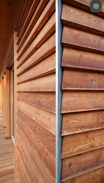

Vi alguna idea por internet, este diseño no me disgusta
Para el tratamiento pensaba en lasur por las dos caras.
El muro son aproximadamente 45m2 y no quería dejarme un riñón en el trabajo creéis que un pino bien tratado aguantaría? Tengo que acercarme al aserradero a ver que me ofrecen

Porque no.
Es bonito.
En general la de arriba posa en la otra.
Si quieres ventilación tendras que fijar las testas en los montantes para,separarlas como las contras mayorquinas.
Tendras que inventar algo para fijarlas en el centro sino es facil que se comben (o poner taquitos separadores).
Redondearia las esquinas, también son sitios de entrada de agua. Sobre todo la de abajo para que no retenga la gota. Y creo que queda mas bonito , mas acabado, y evita arañazos y ropa desgarada :wink:
Esto es question de gusto.
No sé si se puede pintar o barnizar.
Pero funcionar, funciona.
Hace unas semanas hice algo así, como separadores usé tacos hechos con una corona de 35mm, el lío es pasar el tornillo por la tabla poner el taquito y que no se caiga antes de atornillar. Mejor es pegar los separadores antes.
Yo tenía prisa, así que las dos primeras tablas fueron así, luego desmonté todo y pasé de la fachada ventilada… metí la madera directamente. Cuando pare de llover saco todo y lo pongo bien.
Mi plan es , de dentro a fuera, osb, tela bajo cubierta, rastrel horizontal arriba de todo de 30mm, tacos separadores cada 60cm y tabla de pino cepillada de 20mm de gordo en vertical, con hueco entre tablas, con lasur solo por fuera.
