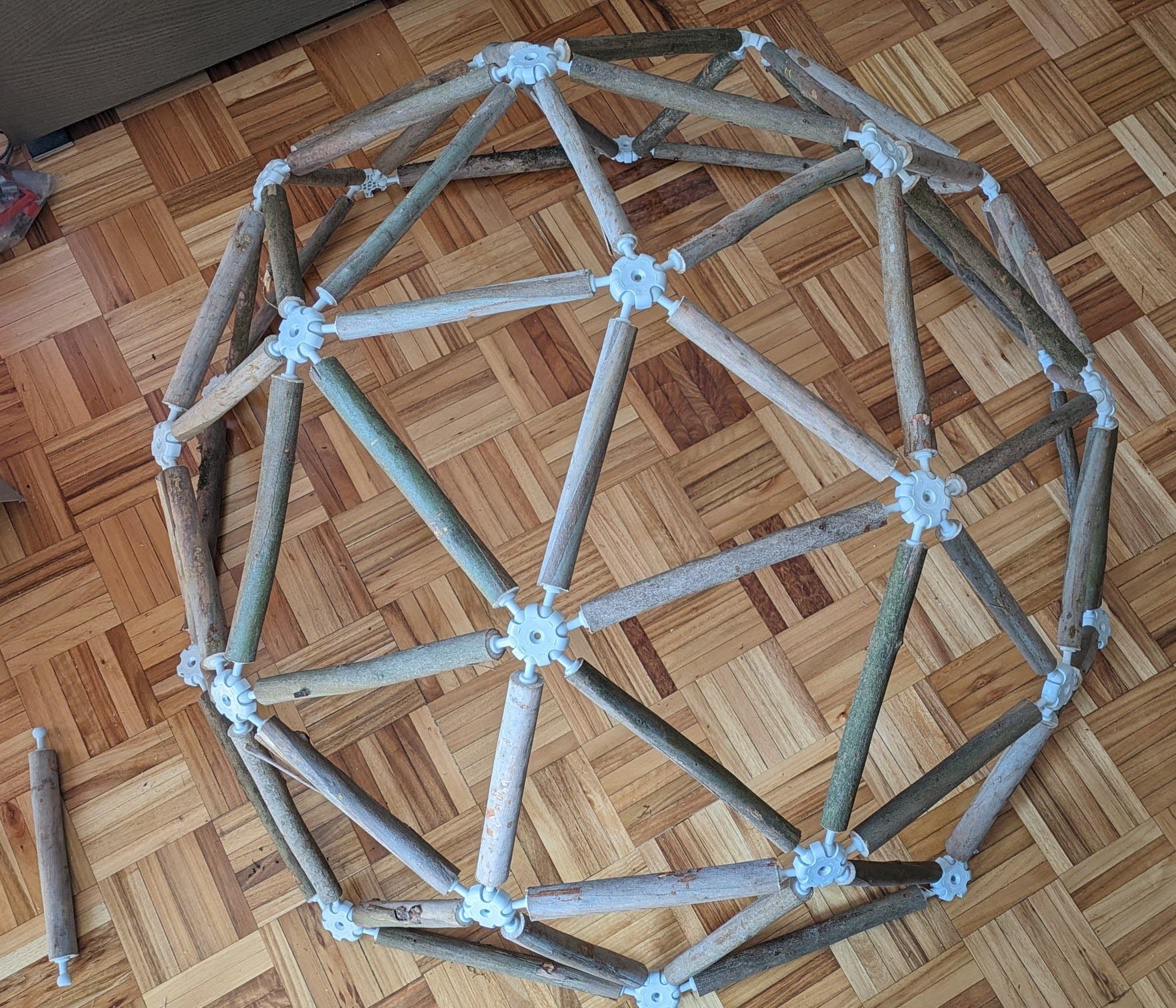

Quiero cortar unas ramas eucaliptos para construir una estructura (un domo con conectores de plástico).
Ya hice un prototipo. Aquí unas fotos:
La idea es construir uno grande y tenerlo en el exterior.
¿Qué tratamiento habría que darle a las barras (ramas una vez cortadas)?
Por un lado está la zona “cilíndrica” de la barra. La parte del corte. Y dentro del corte se hace un taladro y se mete un tornillo

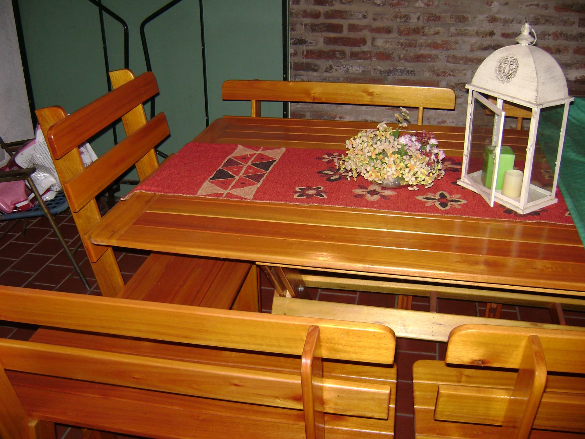

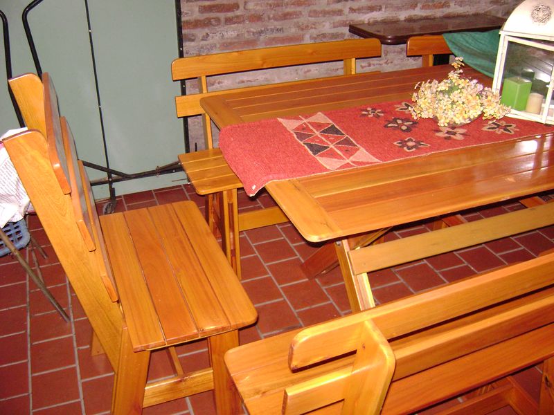

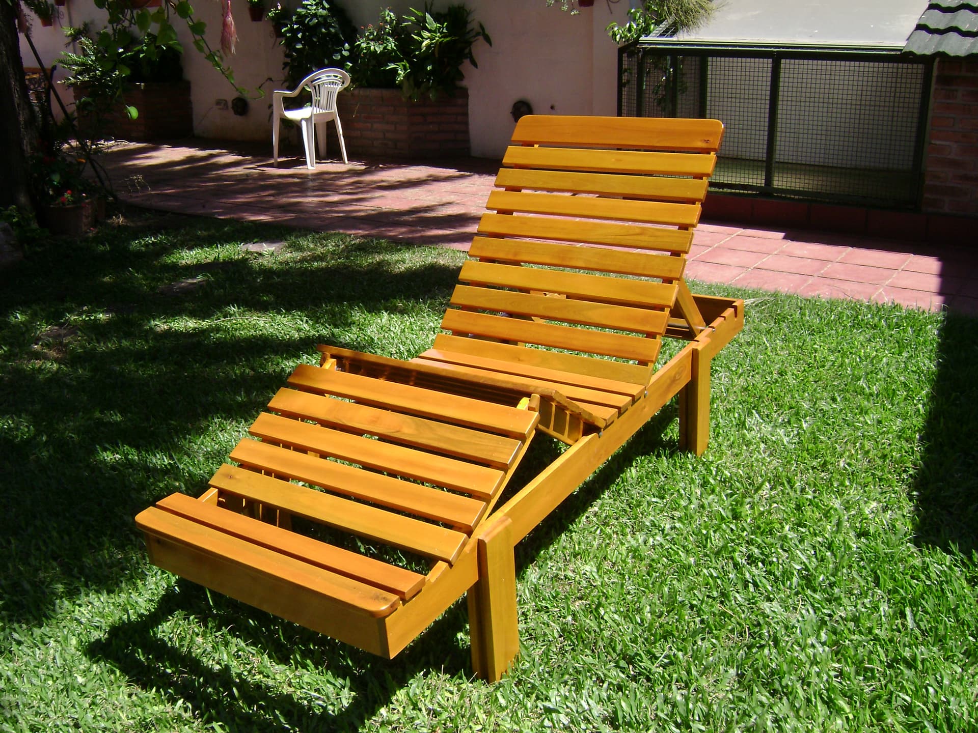

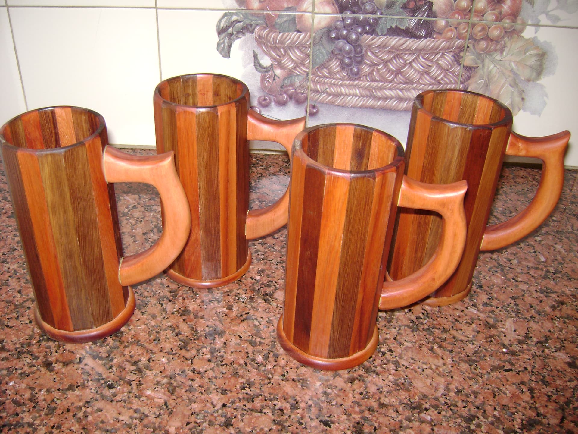

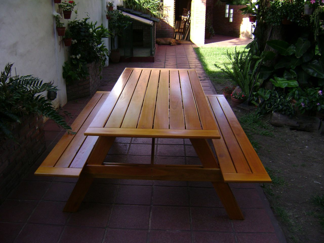

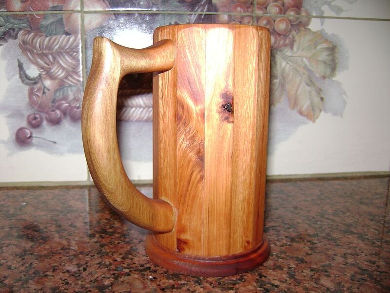

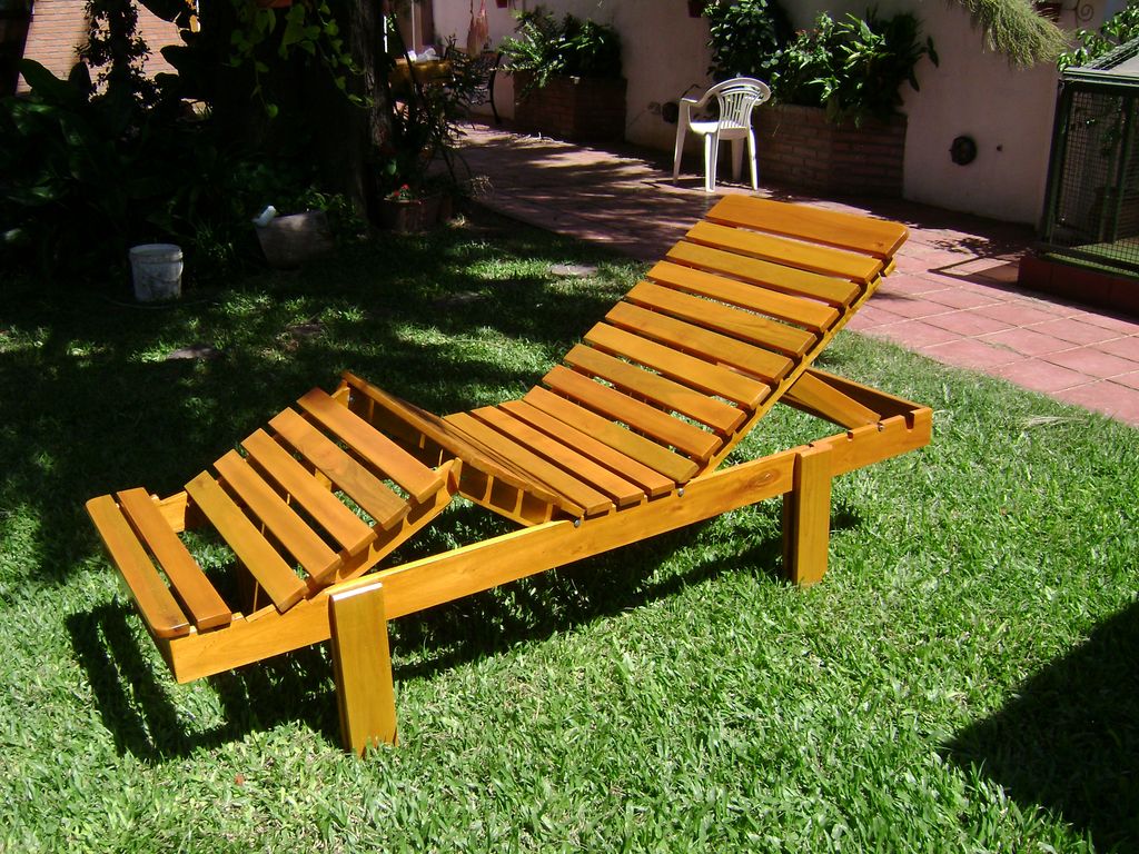

por acá solo hay 3 variedades, el euca saligna que ni los bichos lo quieren ni sirve para asado, muy resinoso pero se usa para embarcaciones decks de piso (y yo para hacer vasos de cerveza y vino :grin:
los primeros están hechos de distintos euca el que esta solito es de euca saligna :slight_smile:
reposeras y mesas para exterior )
el euca Grandis que aguanta una barbaridad también (de ese hay 2 variantes acá el “premium” y el colonial (que tiene mas nudos) ) pero no como el euca saligna, y el rostrata que es una belleza el tono rojizo que tiene pero el agua lo pudre mas rápido que a sus hermanos :grin:

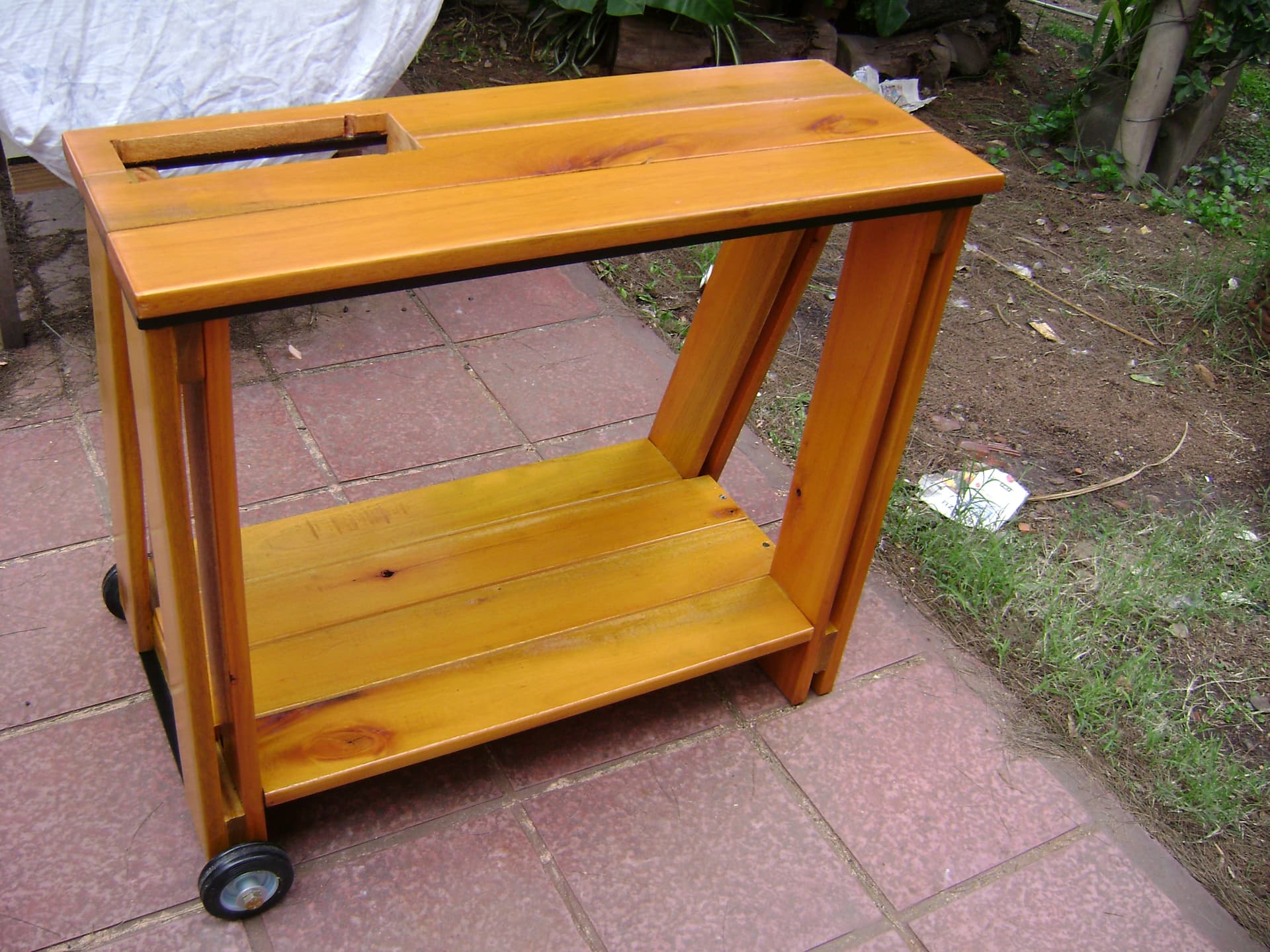

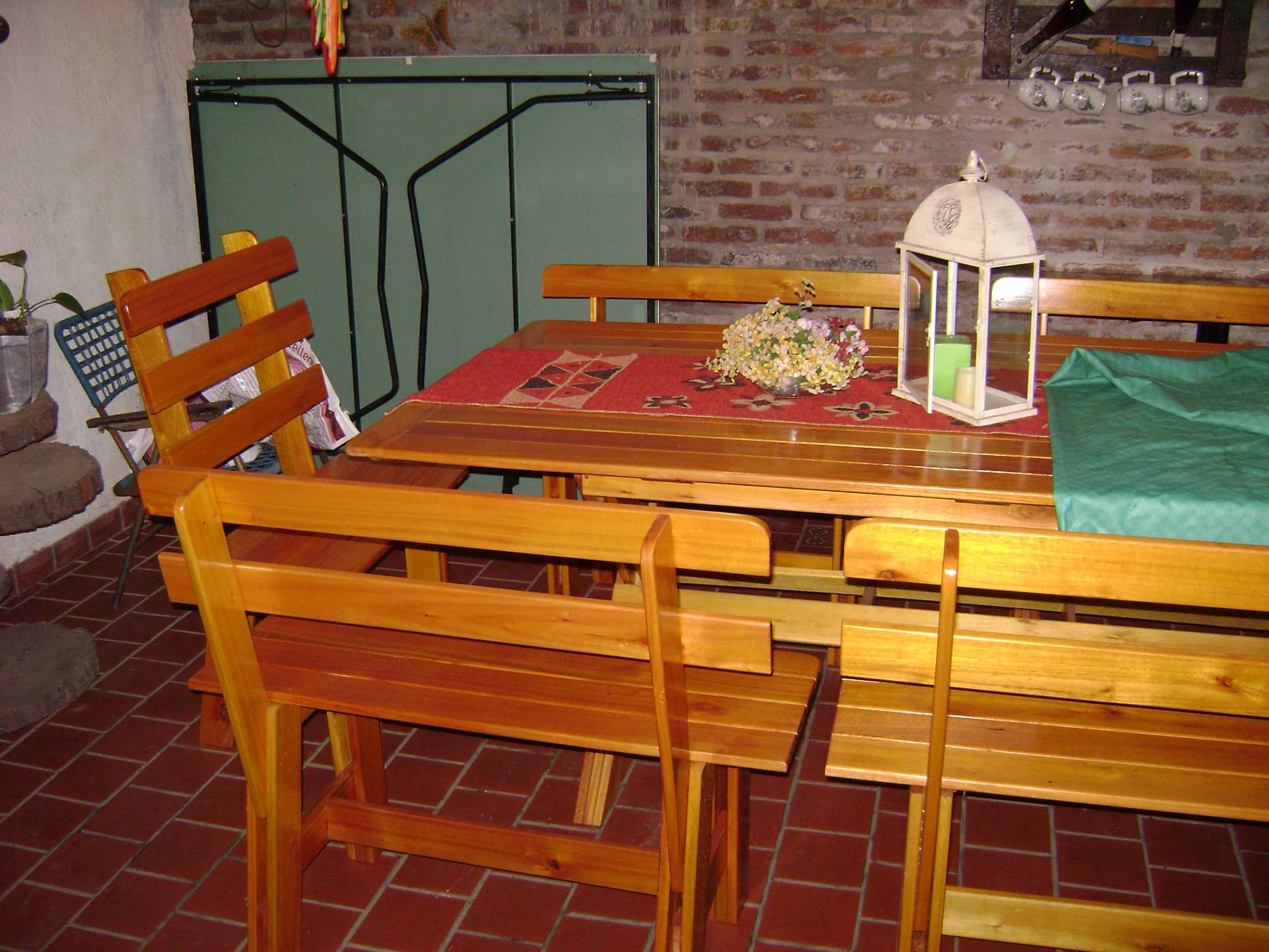

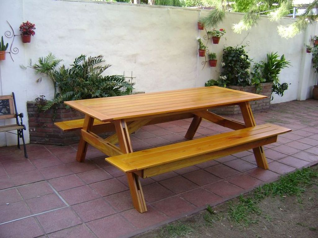

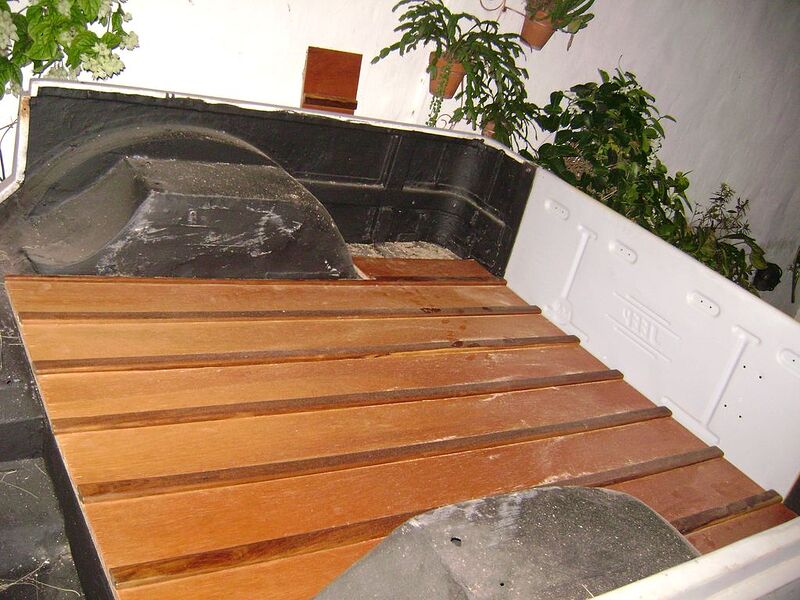

yo hago muchisimas cosas con eucaliptus tanto para interior como exterior, pero claro tal vez es muy diferente al que ustedes tienen el nuestro es mas parecido al de australia, de hecho el fenólco marino que venden por acá, la cara es de euca… (con eso le hice el piso al Jeep :grin: )
DSC01683
saludos !!
