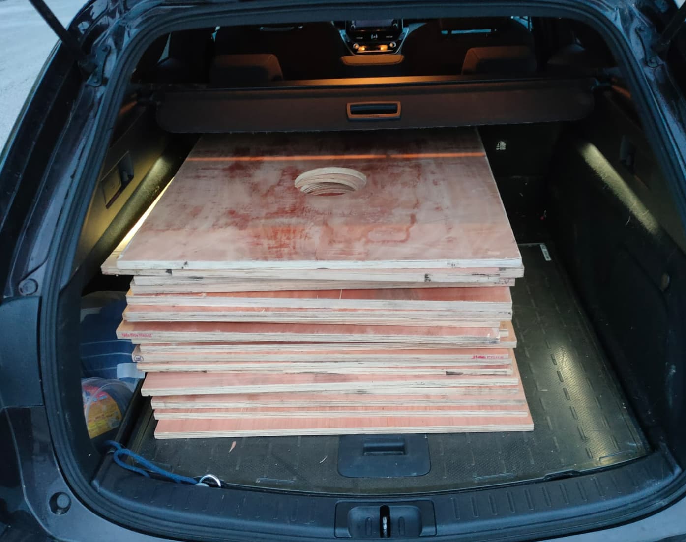

Al loro lo que me encontré ayer en la basura.
Una buena pila de triplays, que tienen todos un agujero en medio, pero para algo me servirán :slight_smile:
Lo que hice anoche es darles con un poquito de agua con alcohol con un paño. Y hoy si me da tiempo les echo Xylamon. Que supongo que si mata la carcoma y otros bichos…Al menos hasta que les de un uso.
