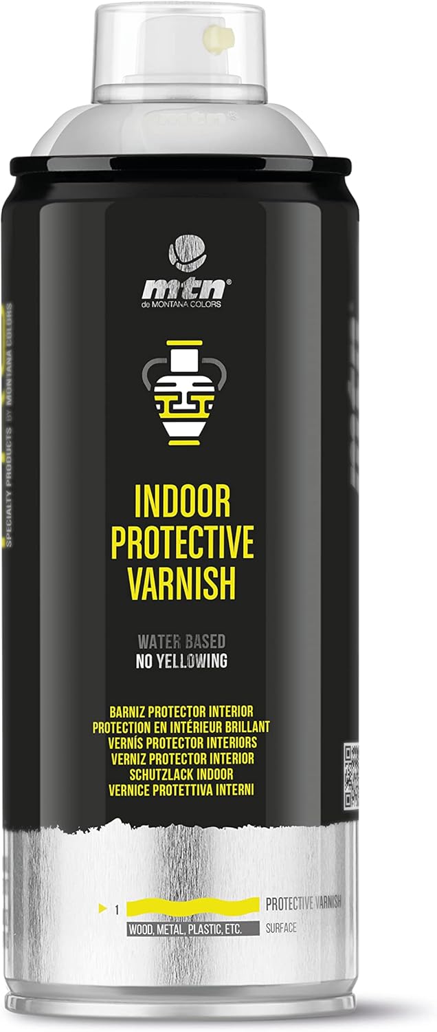

Si quieres una opción todavía más fácil sin tener que limpiar brochas ni nada puedes usar un barniz en spray como este:
Pero el fondo antitaninos lo tienes que aplicar antes igualmente.
