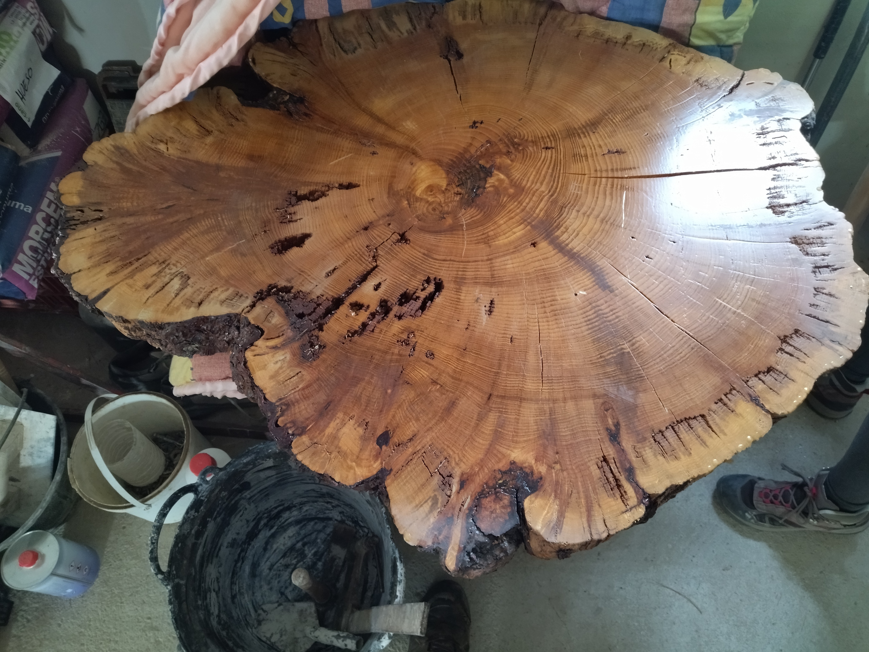

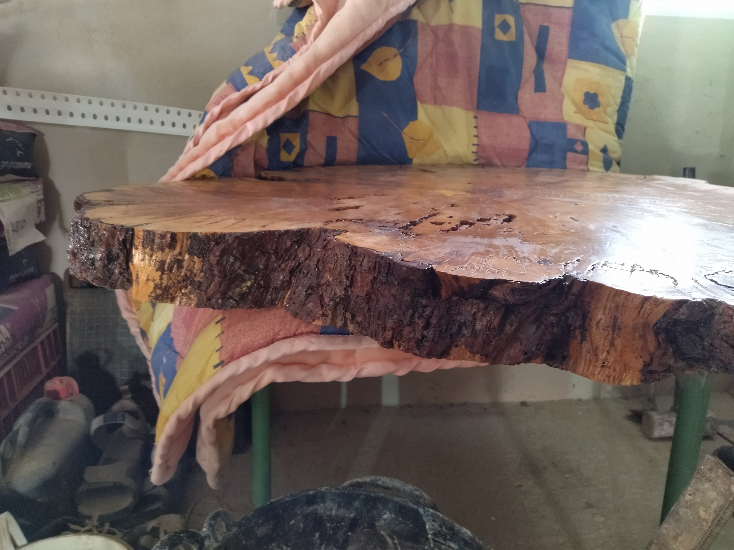

Muy buenas a tod@s!! A un amigo le han regalado una buena rodaja de pino que en su momento ya la trataron (pero no sabemos si lleva algun producto para xilófagos, barinz, o que tipo de tratamiento de le dieron)
La rodaja tiene 110cm de diámetro y creo recordar que unos 10cm de grosor (esto no estoy seguro).
La cuestión es que quiere hacer una mesa para tenerla dentro de casa y me gustaría que alguien que controle más me asesore sobre que tratado se le puede dar para que esté tranquilo con respecto a bichos y demás…
Las grietas que tiene por lo visto están así ya hace bastante tiempo y no parece que empeoren mucho más.
Cómo lo veis se puede hacer algo que merezca la pena?
Pues tiene una pinta estupenda. Si no está curvada yo no le haría nada. Si lleva tiempo almacenada en el mismo sitio lo tienes fácil. Si no hay polvillo debajo y si no ves ningún agujero reciente es difícil que tenga nada vivo en el interior. Si tiene carcoma la podrás oír perfectamente arrimando la oreja a la pieza. Con respecto al acabado no podría decirte. Sin palpar es difícil y aun palpando no siempre se adivina. Si no va a ir a un lugar húmedo no deberías tener problemas con ella, pero si te quieres quedar mas tranquilo, tendrías que lijar todo el acabado, dar unas manos de cualquier producto preventivo tipo xylacel o similar, para bien dejarla envuelta en plástico unas 72 horas y después darle el acabado que prefieras. Pero si no tienes indicios de xilófagos yo no le tocaría.

@Carlao la pinta es muy buena la verdad y por lo que vi esta muy plana por las dos caras. La tiene ya un par de meses en el garaje con unos periódicos debajo y al levantarla no vimos nada de serrín, también me dijo el dueño que no ha escuchado nada. Así que no creo que haya nada vivo dentro.
Lo que si me comentó es que querría tapar las grietas ya que va a ser una mesa y no quiere que se esté colando la suciedad, migajas de pan, etc…
Al ser unas grietas “grandes” entre comillas solo se me ocurre taparla con la resina epoxi ya que con masilla sería imposible o eso creo yo… El caso es que nunca he trabajo la resina y no sé si sería adecuado la verdad.
Si alguien tuviera alguna otra idea se lo agradecería.

Todas las rodajas tienden a rajarse al ir perdiendo humedad. Eso no lo para ninguna masilla ni retape.
Yo hice una prueba intentando estabilizar una rodaja y me funcionó. Lo que hice fue pegarle por debajo un tablero fino, con cola, luego la rellene con resina epoxi y tinte. Quedó muy bien.
Con el tablero de base tienes encofrado el fondo.
Si las rajas llegan al exterior tienes que encofrar la para que el vertido no se salga, puedes utilizar plastilina para ello.
