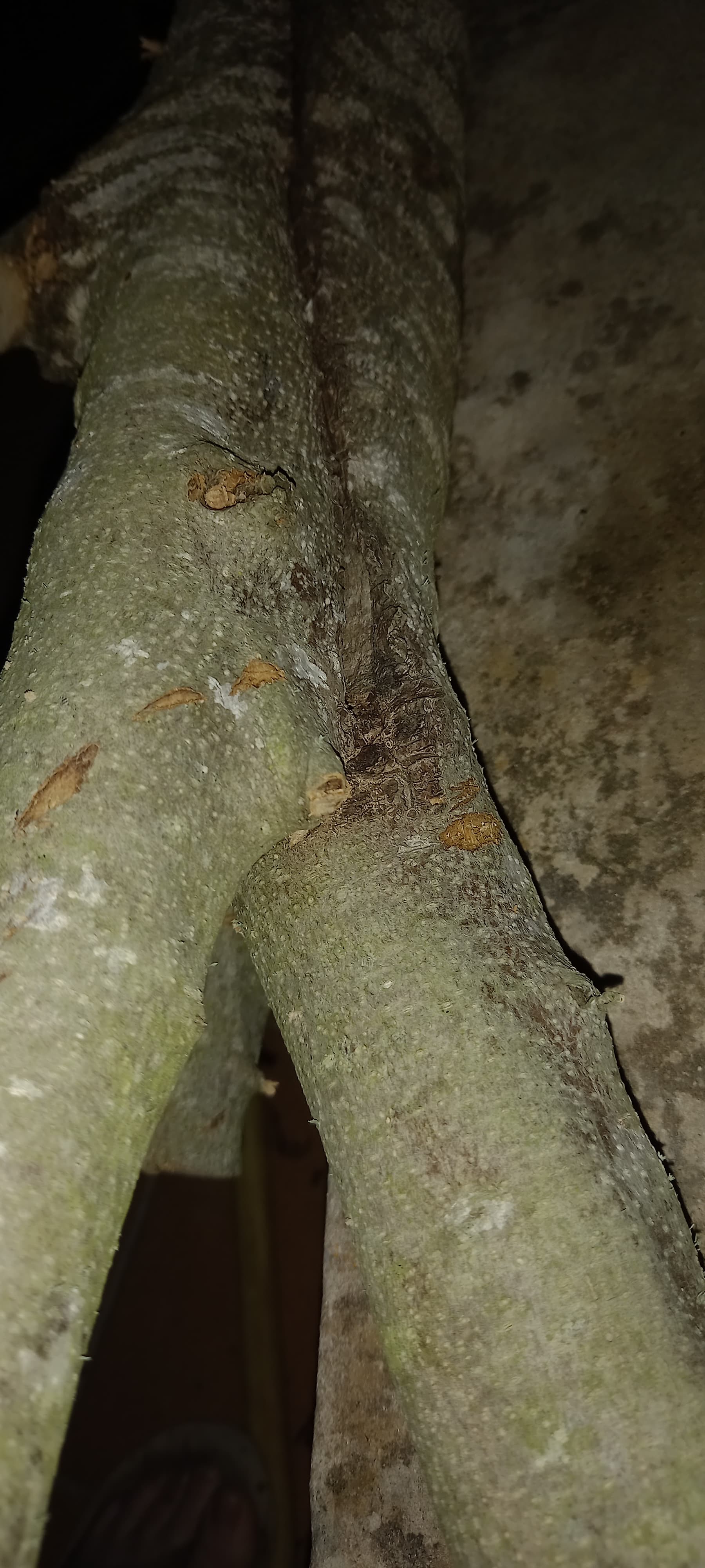

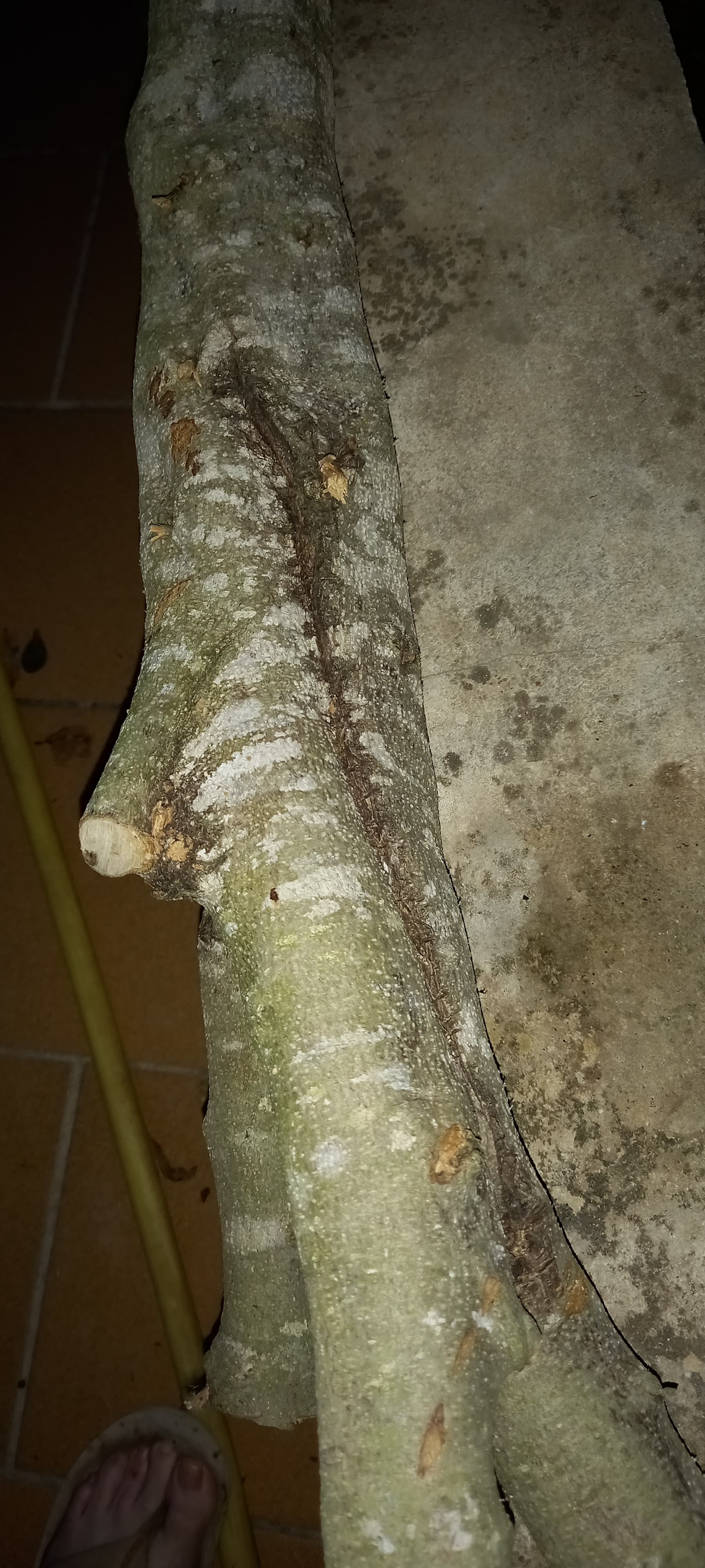

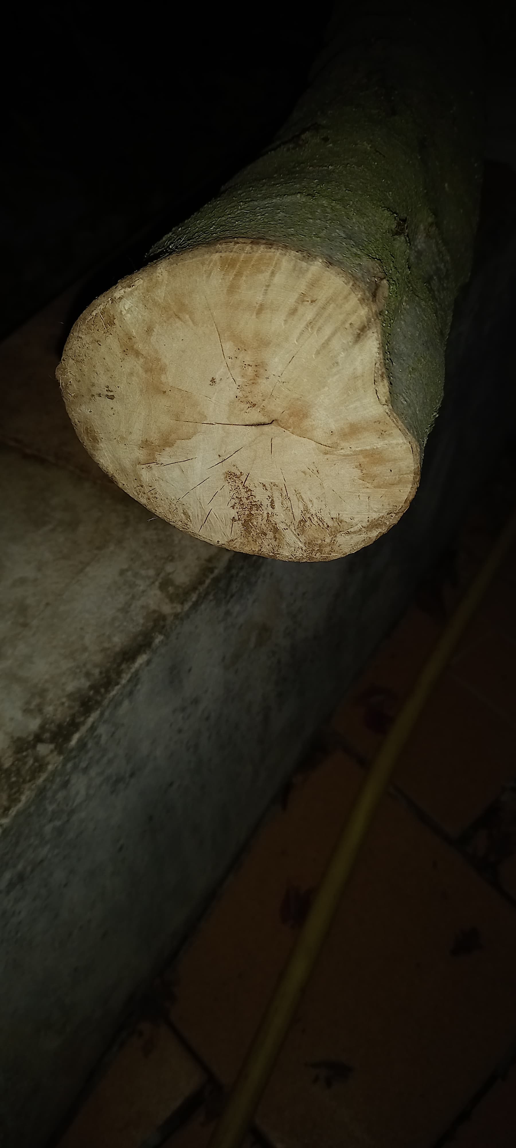

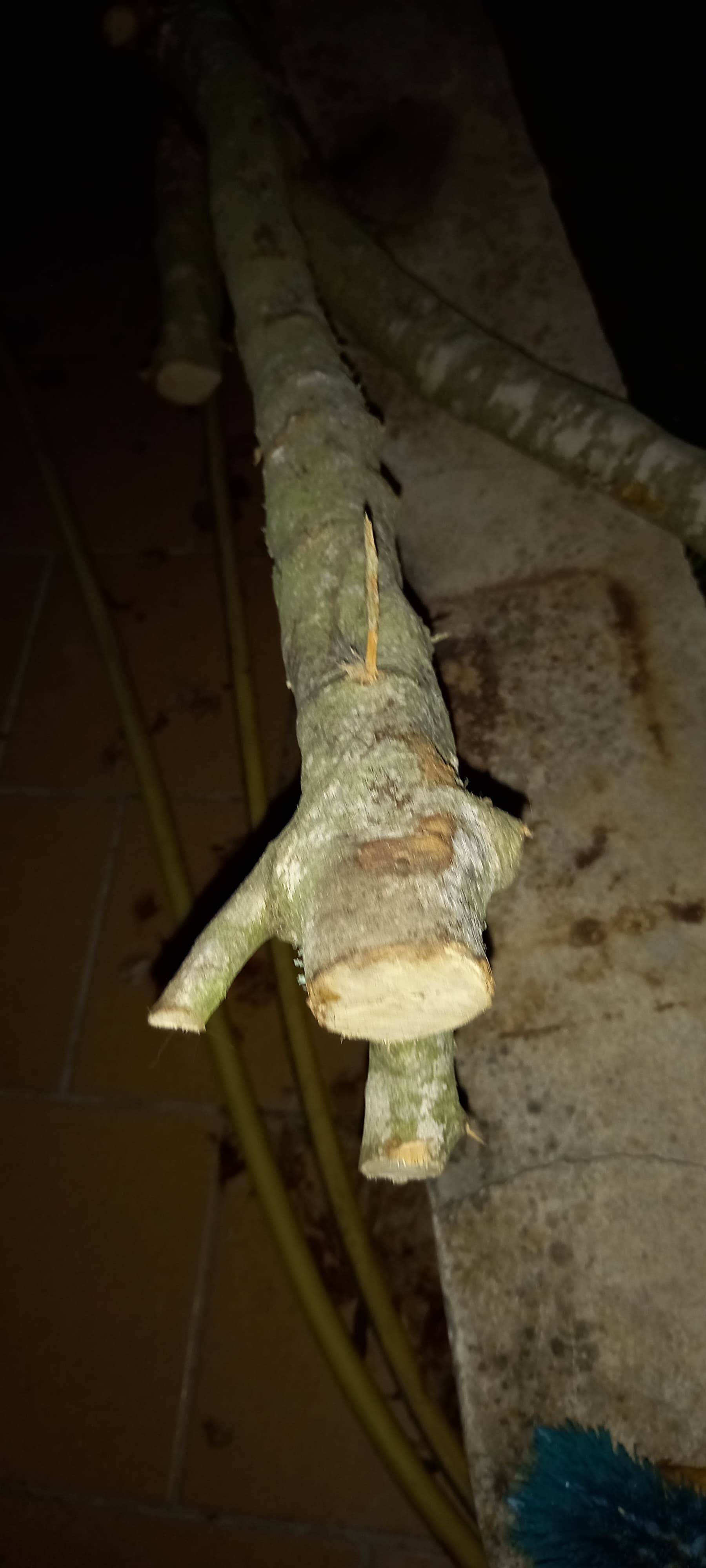

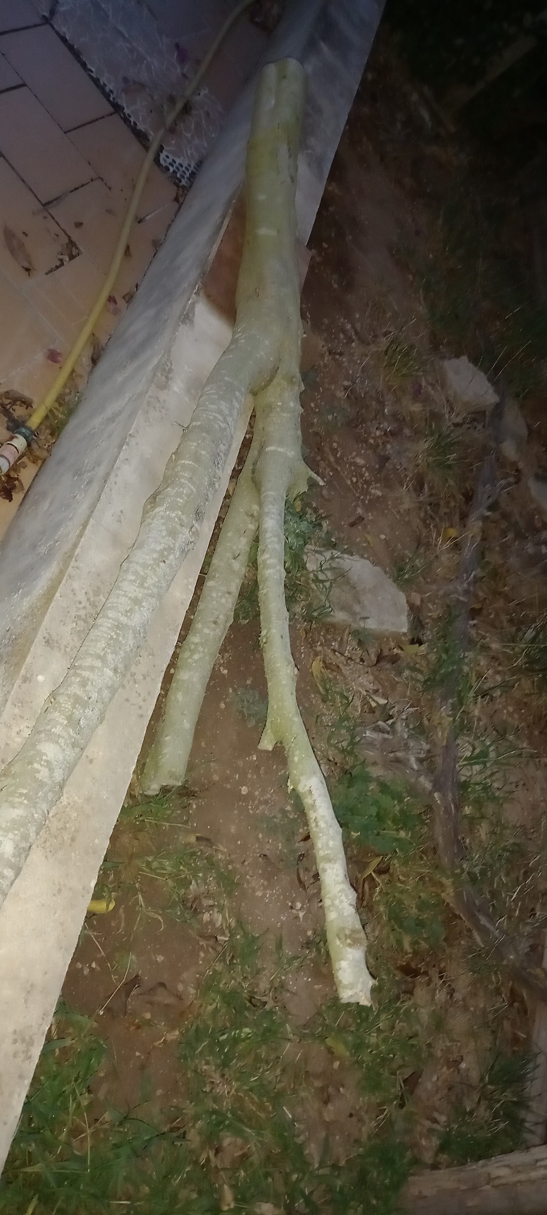

Ahora está así

Lo primero es que a mí ese tronco me parece cualquier cosa menos olivo, alomejor estoy flipando pero vaya… Sabes hace cuanto tiempo se cortó? La mayoría de especies se descortezan mucho más fácil recién cortadas, dependiendo de la especie la corteza sale de una u otra manera y más fácil o difícil, pero si sale fácil la idea es ir por tramos pongamos de medio metro más o menos en los que haces un corte longitudinal a la corteza y dos transversales a todo el perímetro y desde el corte longitudinal comienzas a levantarla, si vas metiendo algo para hacer de cuña pues es más fácil, eso sí sale fácil…por cierto los cortes que traspasen la corteza sin mas. Si ya estás en la situación en que ya sea por la especie que es o porque este demasiado seco y la corteza se desprende mal, pues bueno no queda otra que pelarlo como harías con una patata por ejemplo jajaj la mejor herramienta que hay para esa tarea es un bastren grande de descortezar, con él bien afilado se tarda muy poco, pero imagino que seguramente no tienes ni bastren ni sabes afilar así que un hacha hace también el apaño por ejemplo, vaya la idea es que necesitas una herramienta de filo y pelarlo. Respecto a secarlo, cómo habrás leído en las múltiples entradas que has consultado, recuerda que lo mejor es sellar las testas con algún tipo de producto que impida el intercambio de humedad, cera, pintura… y conservarlo en un lugar oscuro y aireado separado del suelo, ponle que con el grosor que parece tener, aunque me estoy tirando el pisto, un par de años para estar seco del todo? En fin que da igual, para el proyecto que quieres hacer descortezalo y utilízalo directamente, ya secará en su posición final. Espero haberte ayudado algo…

A primera vista me recuerda el fresno.
Si lo es, y está verde pela facil.
Y si lo es también raja facil al secar.
Como dice @Alhamdulillah , yo lo dejaría asi también (incluso sin pelar,a los gatos les gustara hacerse las uñas en la cortza), cinturando las extremidades para que no raje, o poco.
