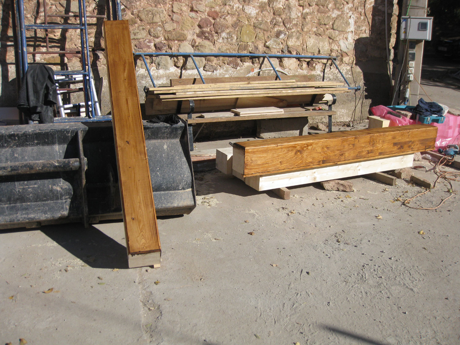

Hace unos 10 años en una casita de campo nos pusieron unos dinteles de madera en las ventanas, pero desconocemos completamente el tratamiento que dieron a la madera.
Sabemos que la madera era blanca (tipo pino/abeto creo), que se pintaron/trataron quedando en un color castaño/nogal (creo). Pero nos gustaría averiguar algo más para saber cómo tratar esa madera de nuevo, ya que en la zona de sol están ya bastante deterioradas.

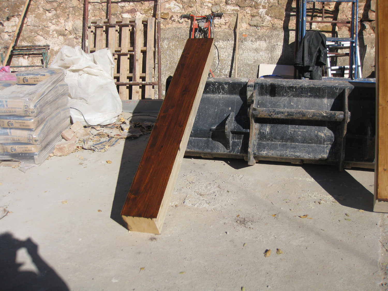

Estas fotos son de las maderas antes/durante tratamiento, hace 10 años aprox:

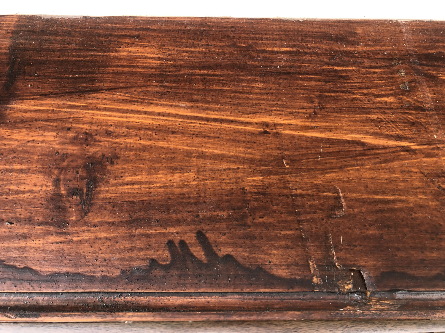

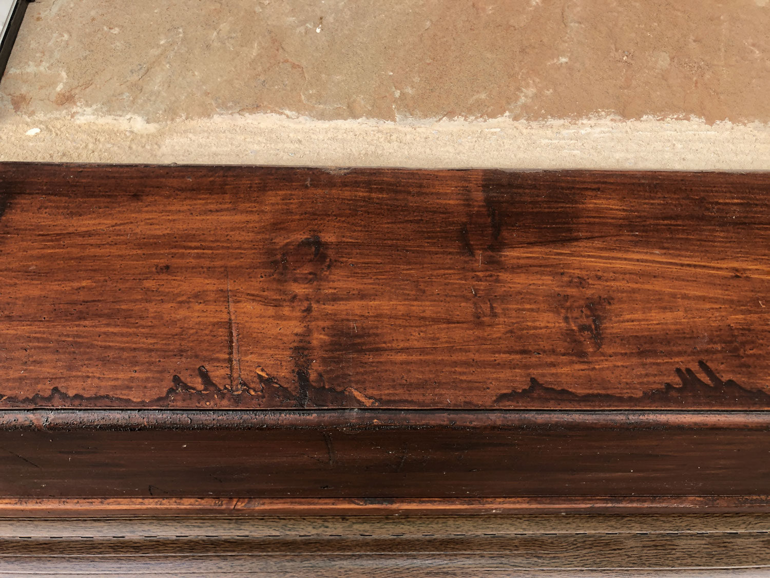

Estas fotos son actualmente del dintel que NO le da el sol, y está bastante conservado:

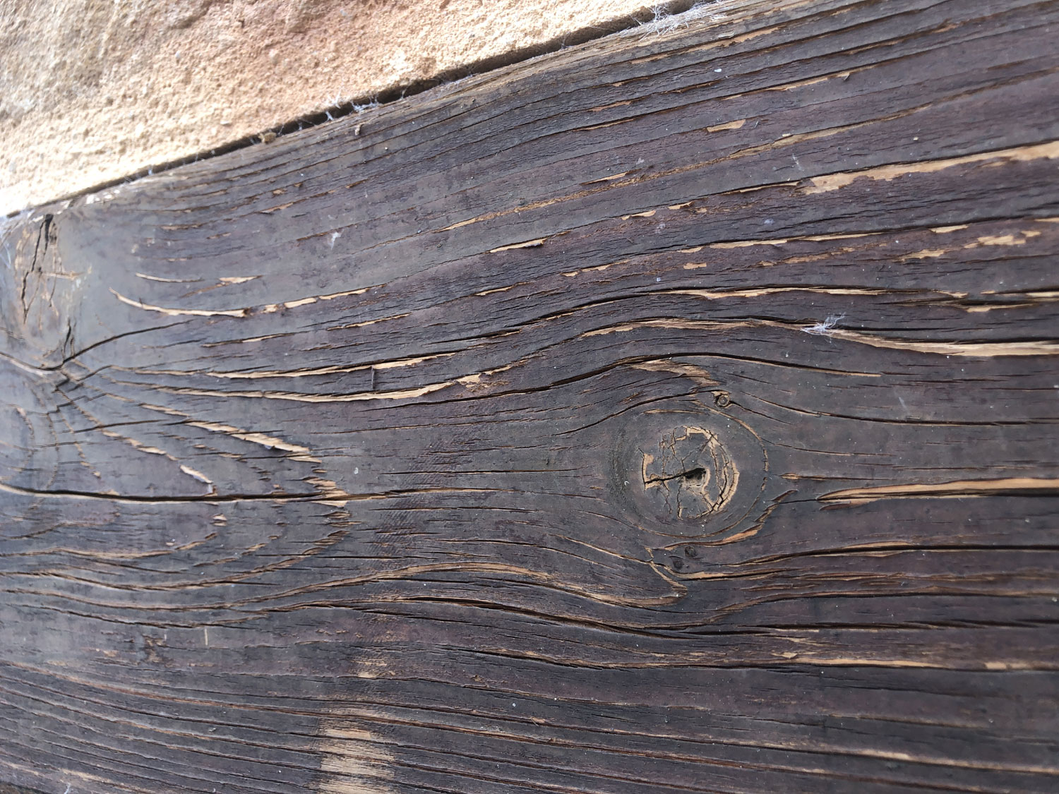

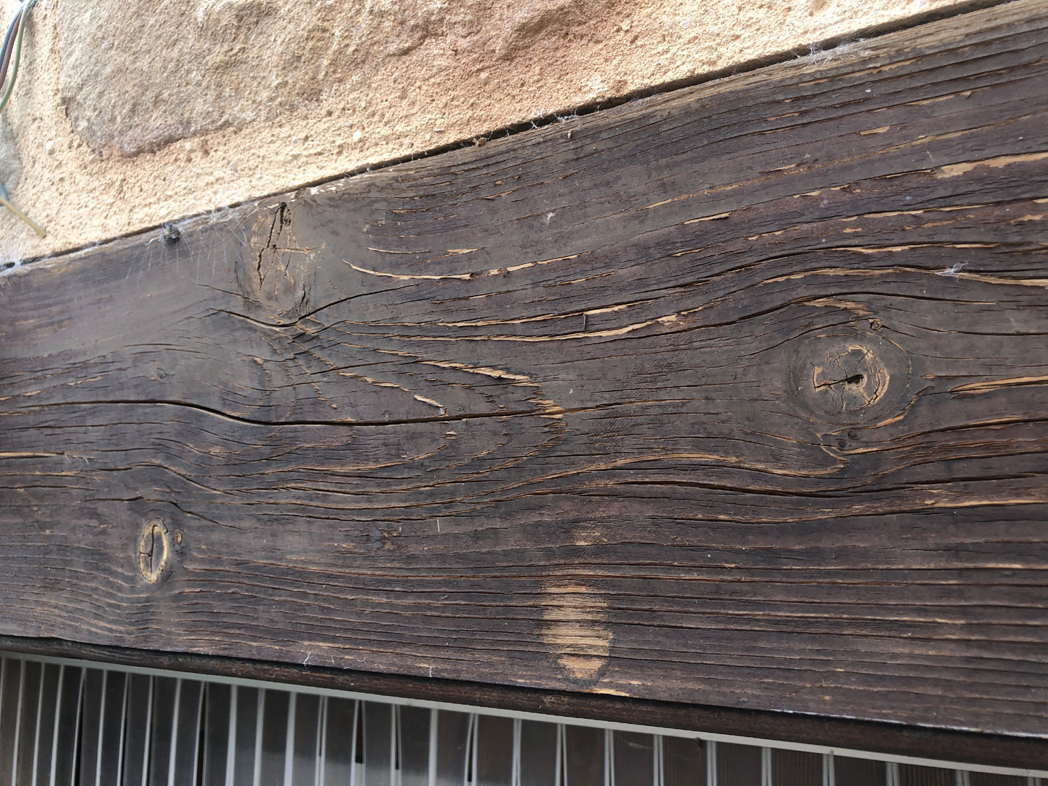

Y estas fotos son actualmente del dintel que SI le da el sol y la lluvia y está deteriorado:
¿Alguna idea de qué tipo de tratamiento se le pudo dar? ¿color? ¿y cómo poder volver a tratarlo?

Lijar bien, limpiar y Xyladecor exteriores
Buenas noches
Despues de limpiar y lijar bien,le daria un lasur base agua
penetra menos que el sintetico, pero es mas elastico y te aguantara mas
Como esta a la intemperie, elegiria uno coloreado
Pues no. Lasures al agua para intemperie son un fracaso anunciado. Continuamente atiendo consultas en esta sentido y lo que veo es absolutamente decepcionante, con el añadido de la imposibilidad de realizar mantenimientos sin retirar completamente la película que dejan.

Muchas gracias por las respuestas. Por lo que veo la cuestión es lijar, limpiar y el debate es si lasur o no….
Que otras alternativas tendría??? Aceite? Aunque siendo la madera clara tendría que teñir o algo.
Y lasur dandole todos los años ? O cada dos años?

La madera de exterior mejor no lijar, si puedes acuchilla o cepilla. No conviene abrir el poro.
Los pigmentos protegen de los ultravioletas, que agrisan y agrietan, pero muy oscuro absorbe más radiación y se calienta mucho la madera. Entre pardo y rojizo es lo más indicado.
Con un buen producto el mantenimiento es sencillo: limpiar con un cepillo de raíz y volver a aplicar. Cada dos a cuatro años en lo más expuesto. Antes de que se decolore mucho.
Si le da el sol directo, mejor que no uses barniz.
Lasur al aceite. Va muy bien, e realizado varias puertas expuestas al sol y aguanta de maravilla, cada año una pasadita de lasur incoloro y cuando pierde color pasadita con el color original.
