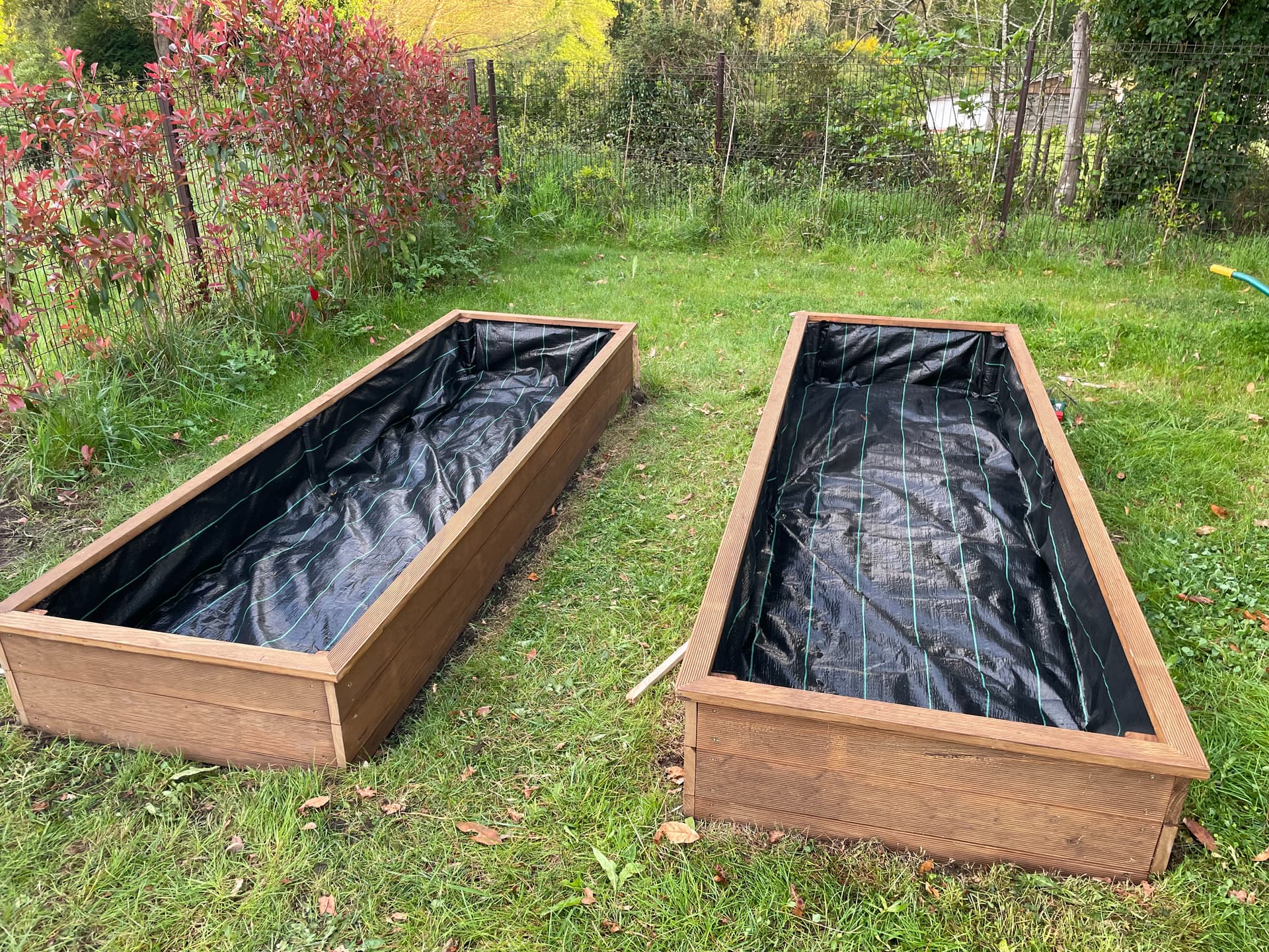

Pues yo que me acabo de hacer unos bancales de madera usando tarima tratada en autoclave tenía la esperanza de que me durasen 6-8 años, pero si a ti una traviesa 4 o 5 veces más gruesa se te está deshaciendo tan rápido…
Yo le puse también malla antihierbas y además le di dos capas de lasur por dentro y por fuera, a ver si eso ayuda algo.

Vaya buena pinta que tienen esos bancales que has hecho. Te han quedado muy bonitos.
Como ya indiqué antes, aparte del famoso arriate podrido, tengo otros que han resistodo bastante bien el paso del tiempo (algunos casi 10 años). Y siempre les he dado un par de manos de lasur antes de montar.
Obviamente, lo que acelera la descomposición de la madera es que esté en contacto permanentemente con tierra húmeda. Como es lógico, si la tierra se seca, la madera también.

Dado que son para huerta y les he puesto riego por goteo, van a estar bastante expuestos a la humedad. Uno de los motivos para poner la malla antihierba es que el contacto con el sustrato sea menos directo (la malla no es aislante, pero algo hará), pero el otro motivo es que si tengo que cambiar algunas tablas del bancal, puedo sacar las tablas y la tela debería contener la tierra, permitiéndome reconstruirlo in situ.
O al menos esa es la teoría, igual si todas se deterioran más o menos al mismo ritmo vale la pena vaciar la tierra, poner el bancal nuevo y volver a llenarlo.
Cada tabla o poste fueron 7€+IVA y los dos bancales necesitaron 16 tablas y dos postes. Unos 150€ con iva incluido.

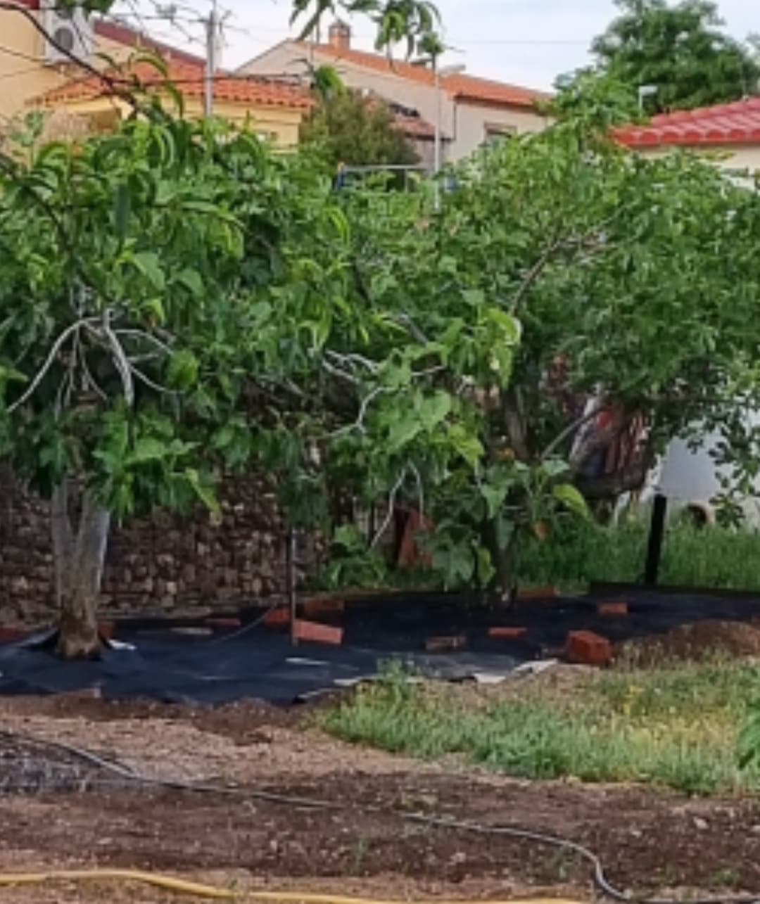

Pues no dejara pasar el sustrato, pero si toda la humedad.
El fin de las mallas antihierbas es dejar pasar el agua y que no crezca la hierba, pero dependiendo de que tipo de malla, hasta la hierba crece…la que sueln vender mas barata que es la que es trenzada como los sacos de antes, esas crece la hierba, yo tengo una que compre en el leroy que no sale una hierba…
Este es el tipo de malla
GardenMate Rollo de Malla geotextil prémium de 1 m x 25 m y 150 g/m² – Geotextil extrarresistente para Malas Hierbas – Alta estabilización contra UV – Permeable al Agua – 1 m x 25 m = 25 m² Amazon.es
Ya sé que deja pasar la humedad, y de hecho si no no podría ponerla al fondo del bancal porque se encharcaría si no drenase, pero toda barrera para que el contacto con el compost sea menor bienvenida sea. Su uso principal es que no vengan hierbas o topos desde debajo, si resulta que protege algo pues es un bonus.

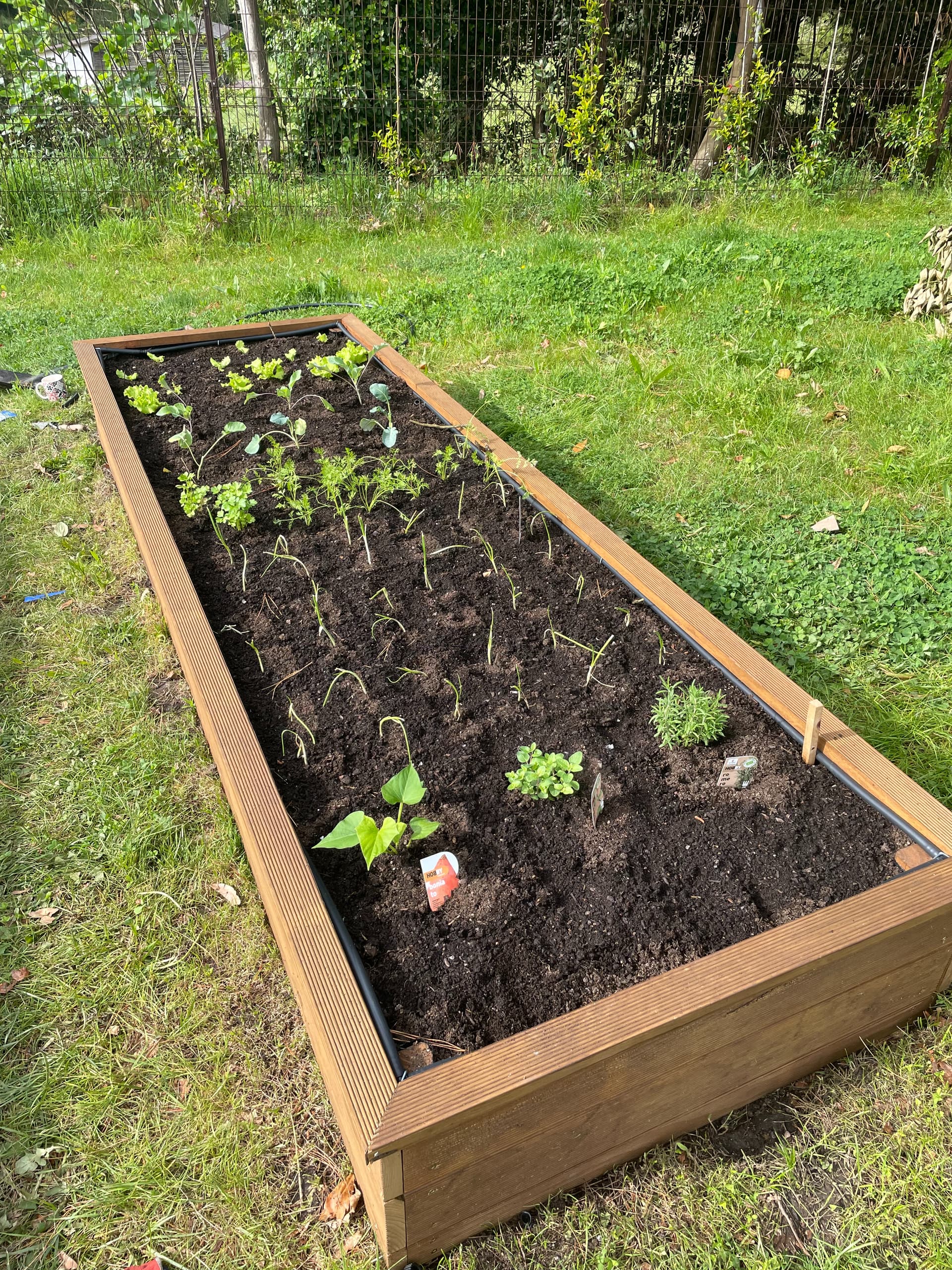

Aquí ya he plantado y he comenzado a poner el riego por goteo. He puesto un variado de tomates (2 cherry, 1 corazón de buey y 3 negro de santiago), cebollas, brocoli, fresas, boniato, oregano, tomillo, lechugas, zanahorias, pimiento italiano, de padrón, de piquillo y fabas de Lourenzá.
Y a mayores en un macetón grande que tengo pondré una de calabacín.

El oregano y el tomillo igual deberian ir separados, son un poco invasores, y como les venga agüita y calor se desmadran. del tomillo no me doy cuenta del crecimiento de la raíz, pero la del oregano una vez se establiliza en el terreno, crece bastante.
En una ocasion se me dió por juntar 3 razas de tomillo en una maceta grande, al final me quedé con un solo tomillo que se merendó a los compañeros, que disgusto.

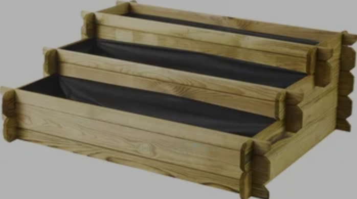

Por cierto los bancales muy chulos, pero yo no me gasto 150 € , hace un tiempo le regalaron a mi suegra uno de estos comprado:
SmartSelect_20230429-073719_Samsung Internet
Tenia un tratamiento de clave y la tela malla creo recordar que costó sobre unos 40 € … al tiempo le hice una copia versión palets y de tratamiento aceite usado de motor (no quemado :rofl: ), de aquella desconocía mucho de lo que sea escrito en el foro sobre el tema, a dia de hoy lo quemaría y después lasur
El de palets duró unos 4 años y el de lereyle 6 … mi conclusión, me quedo con la versión gratis palets aunque duré menos, pienso que las lechugas no son racistas, ni clasistas, ni presumidas así que les dará igual que el bancal sea de palets o no :rofl::rofl::rofl:
