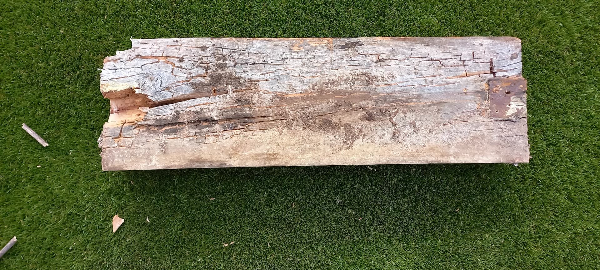

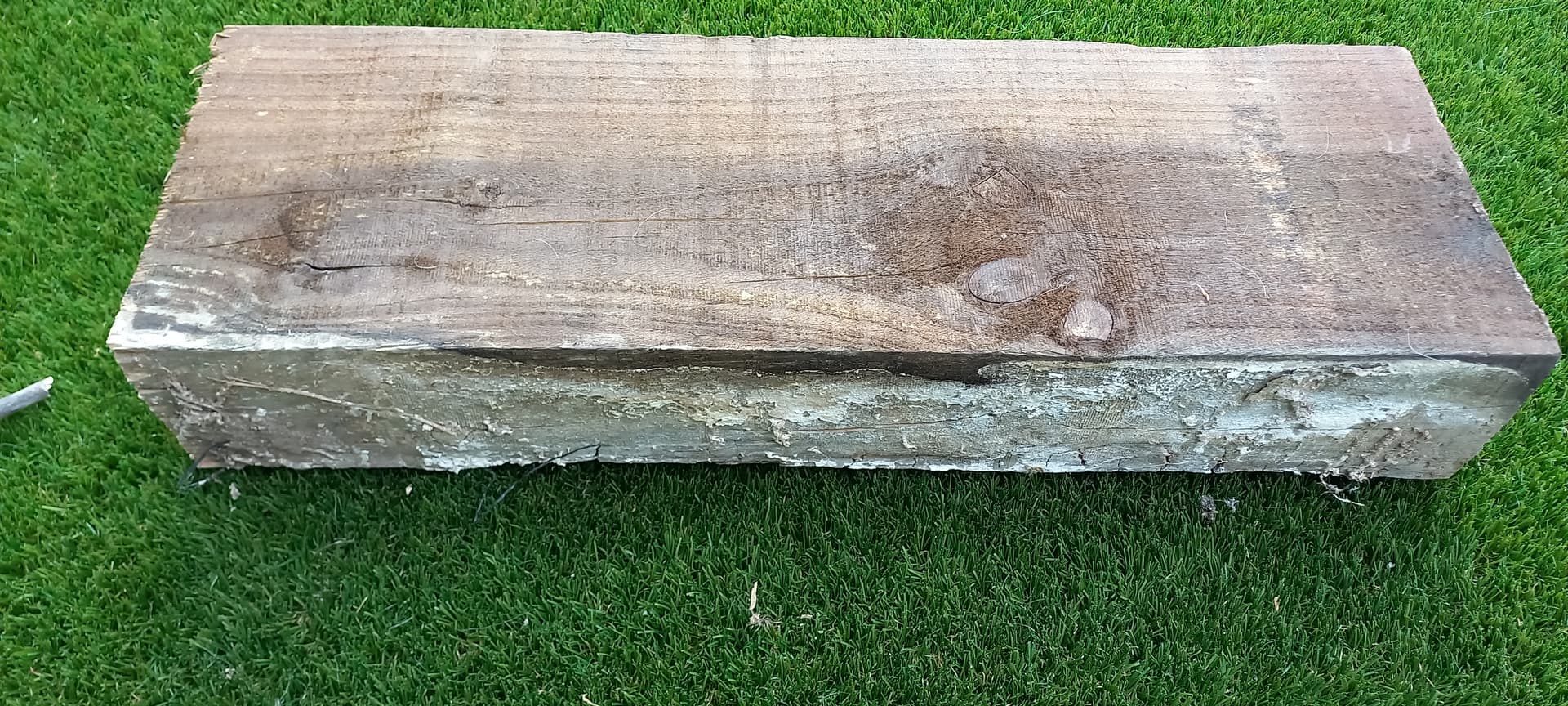

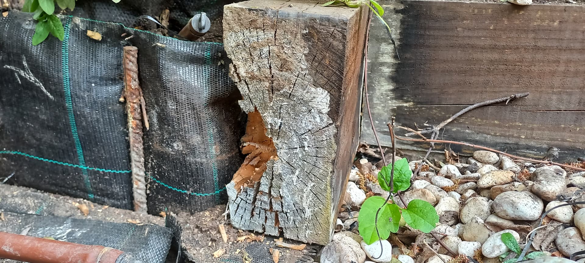

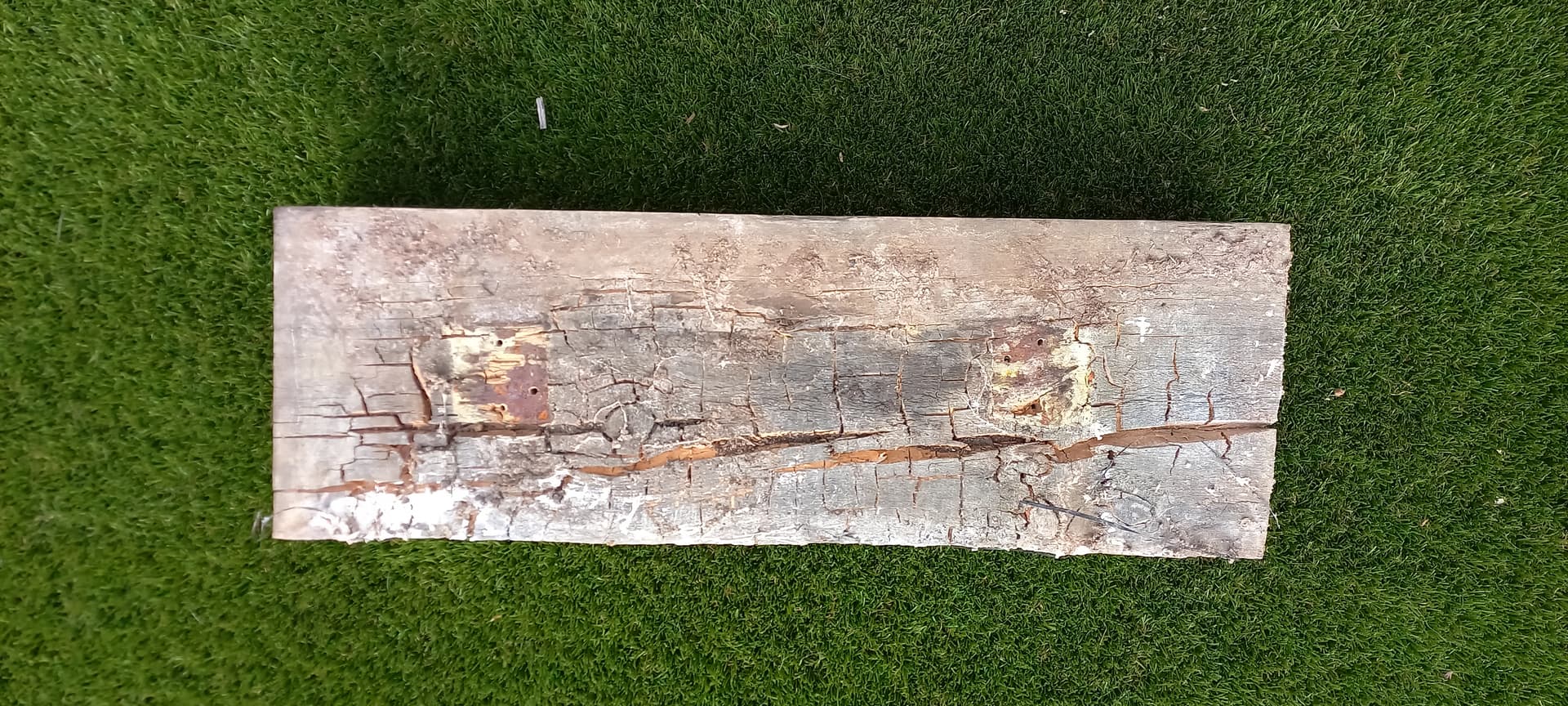

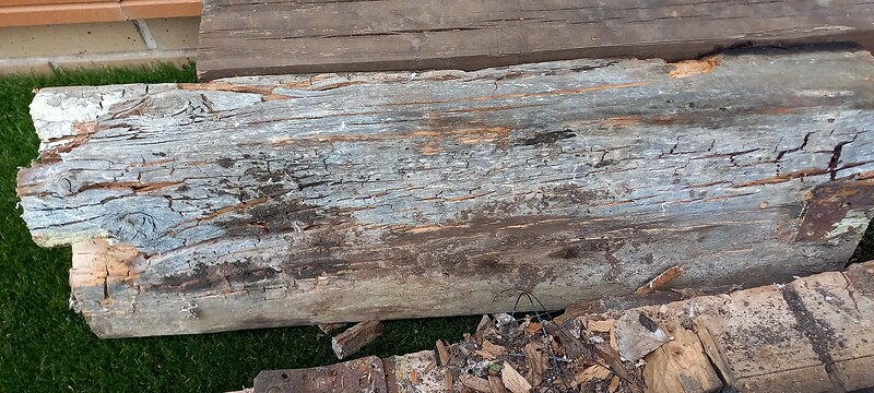

Aquí van unas fotos de como están las traviesas (bueno, lo.que queda de ellas):

La ultima vez que rehice el arriate (mayo del 21), recubrí la parte que daba con la tierra de las traviesas con malla antihierbas. Pero, tal y como se puede observar, no ha servido para mucho.
Tu mismo lo has dicho, “malla antihierba”, deja pasar el agua…
Debes de poner plastico negro o transparente, de forma que el agua no pase…

Aunque no haya habido presentacion, que como dicen los compañeros deberias, voy a decir que el trozo de madera de la fotografia es claramente abeto. Solo hay que fijarse en los nudos… y que el abeto no es impregnable por lo que el tratamiento riesgo IV en el abeto da igual hacerlo que no… lo unico que consigue el tratamiento autoclave en el abeto es un tratamiento superficial, pero no entra en profundidad.
Por esa misma razon un alto porcentaje de las tipicas estacas redondas se pudren en poco tiempo, porque son de abeto…
