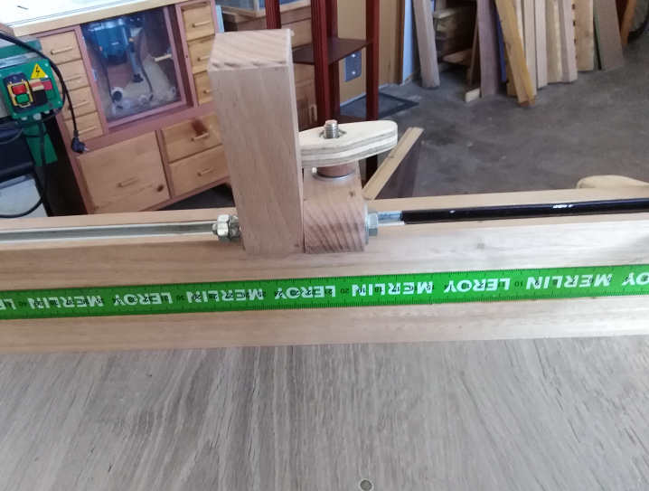

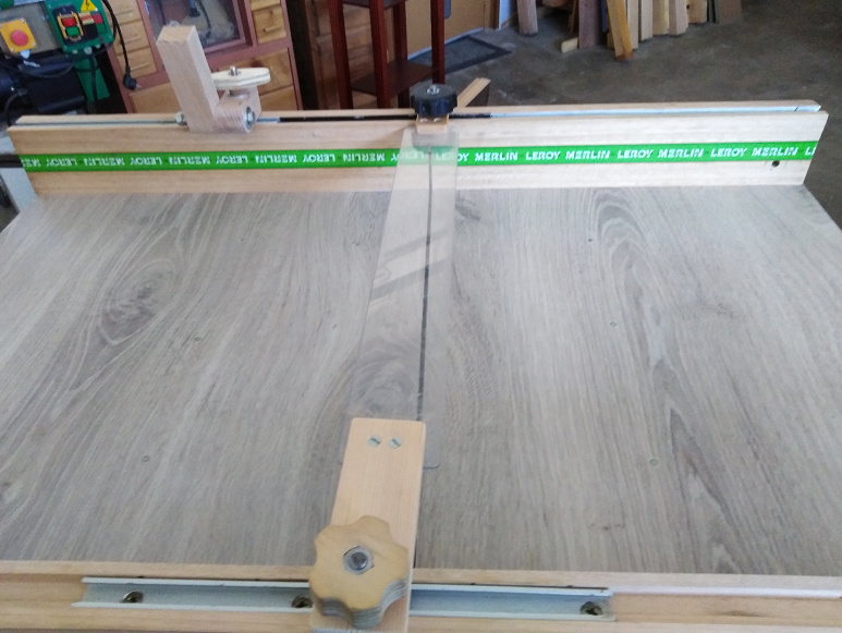

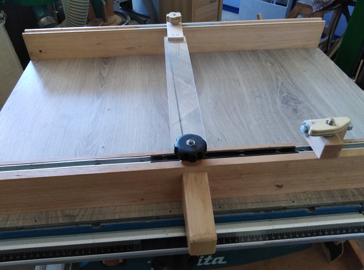

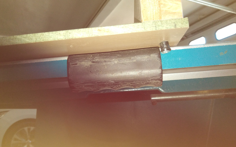

Este es el que yo hice “low cost” basándome en el del enlace con alguna cosilla personalizada a lo que tengo
uno de los aportes una tira de metacrilato para evitar serrin en los ojos y no acercar los dedos a la sierra y protector para la salida del disco por detrás de la valla

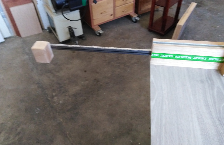

alargamiento de tope para piezas largas hice dos uno más largo que alcanza hasta 130 cm. y otro hasta 85 cm. la valla con la cinta de medir 45 cm.
cinta métrica de leroy sobre ranura rebajada y con dos manos de poliuretano al agua para el posible desgaste y tope sobre la valla levantable

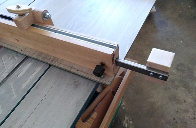

topes delantero y trasero para no pasar de largo adelante y atrás y manilla para fijar la alargadera del tope de longitud de la pieza a cortar
todo hecho con lo que tenía a mano por casa
