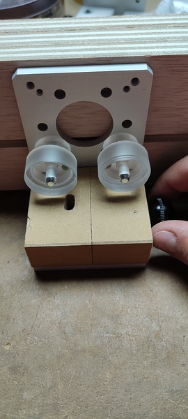

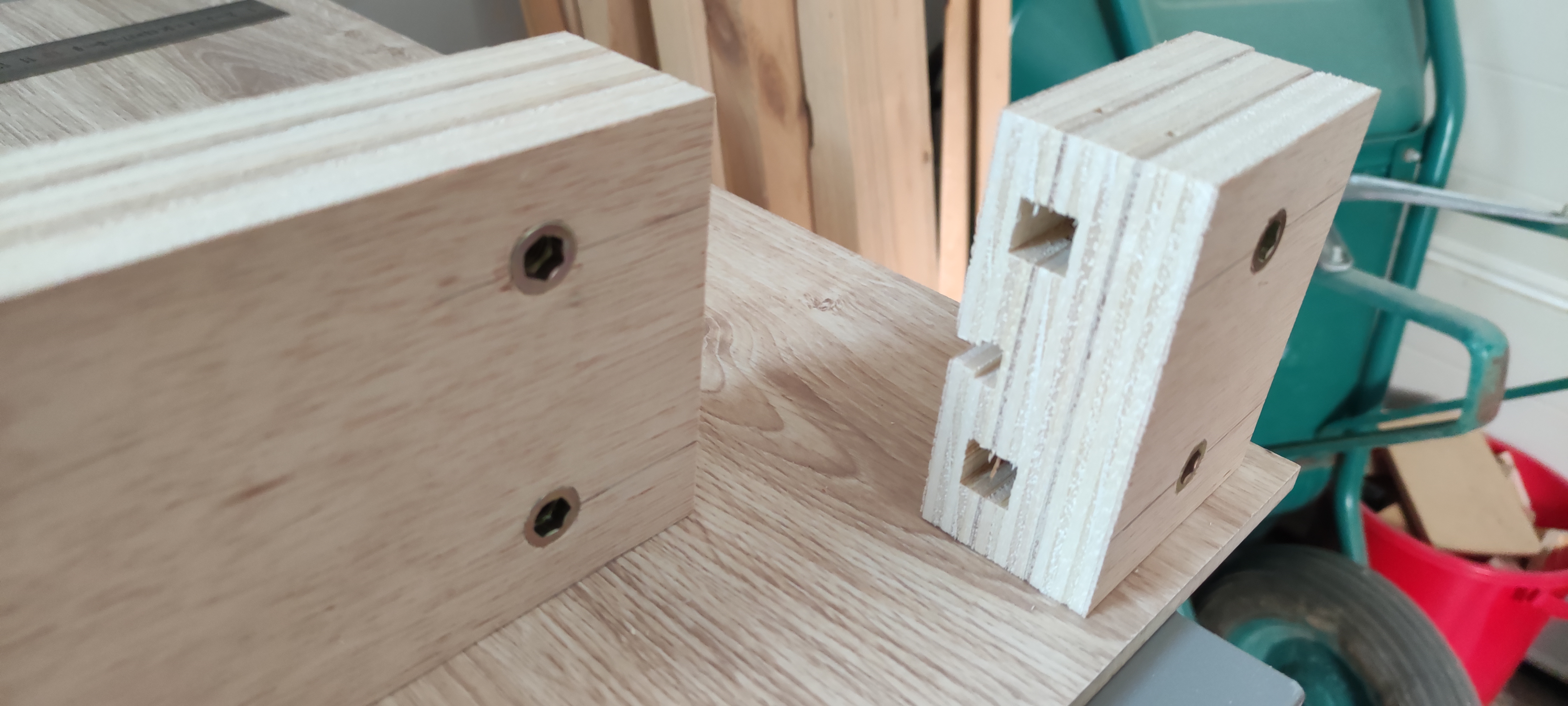

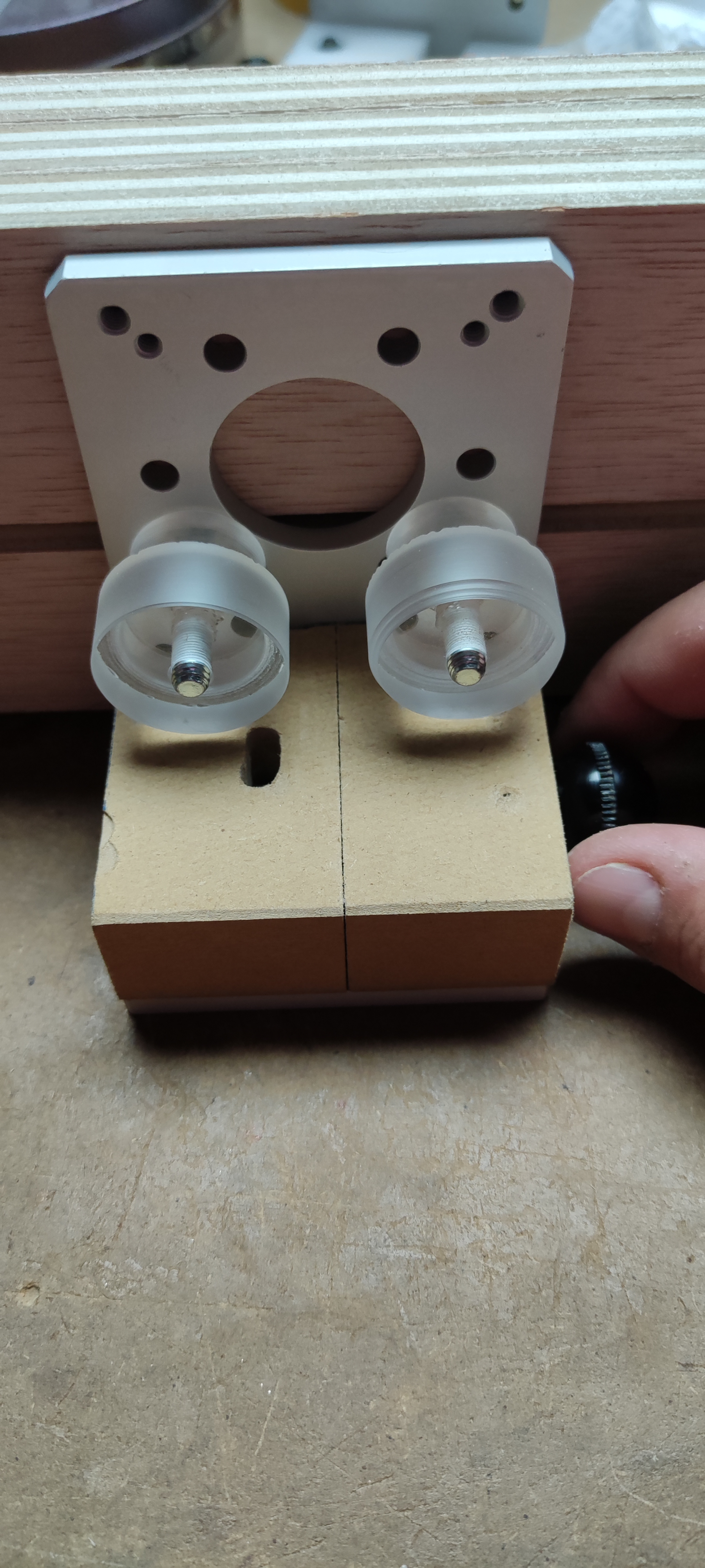

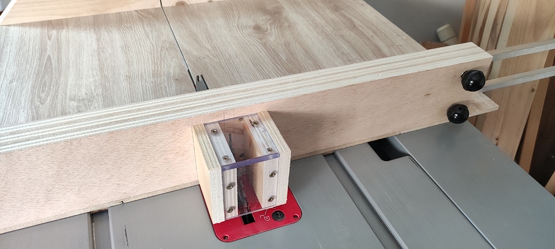

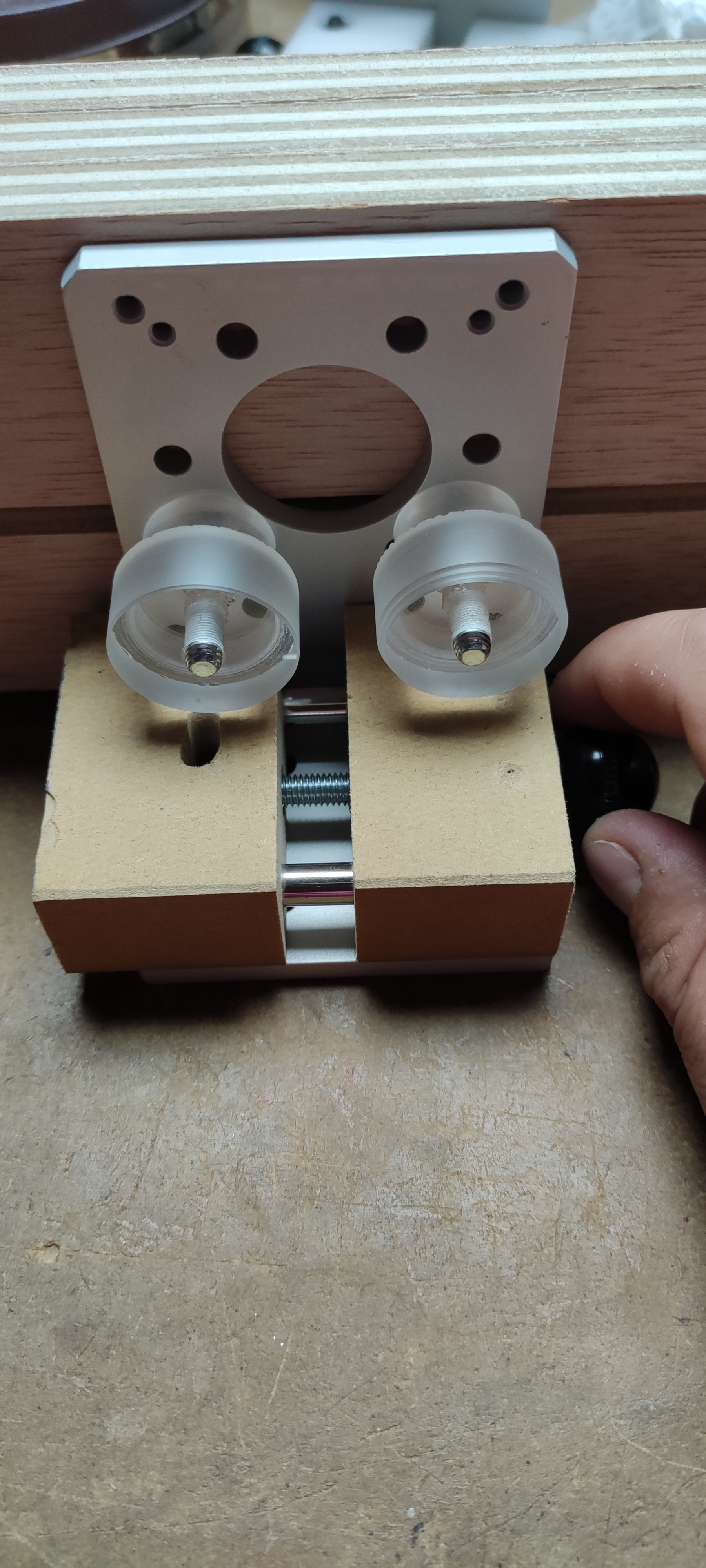

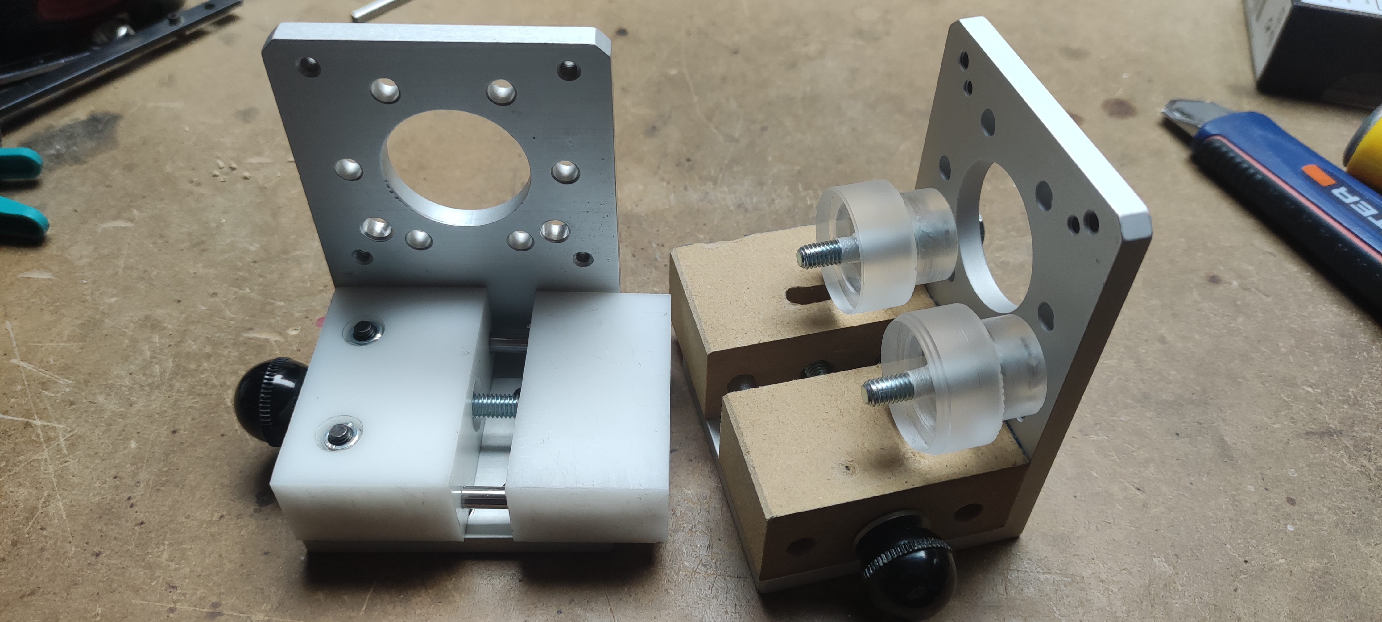

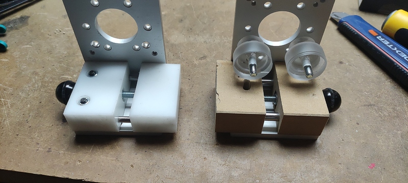

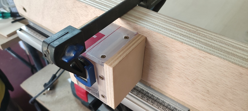

Bueno… Pues aquí los primeros prototipos de topes ajustables… El primero con dos tacos de nilon de diferentes medidas… De ahí que se vea algo descuadrado… Pero funciona genial… Y el otro con un pedazo de DM… Que también va genial… A ver si termino el trineo y pongo fotos, por dentro una fijas que hace que entre y salga recto… Luego es cuestión de embutir las tuercas en el mdf o roscar el nilon. Espero que os guste

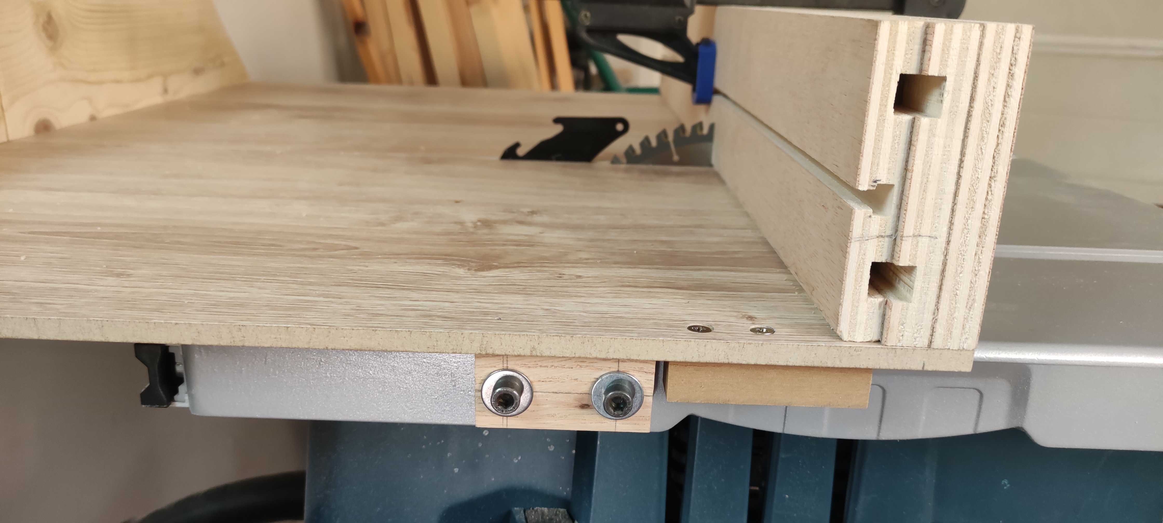

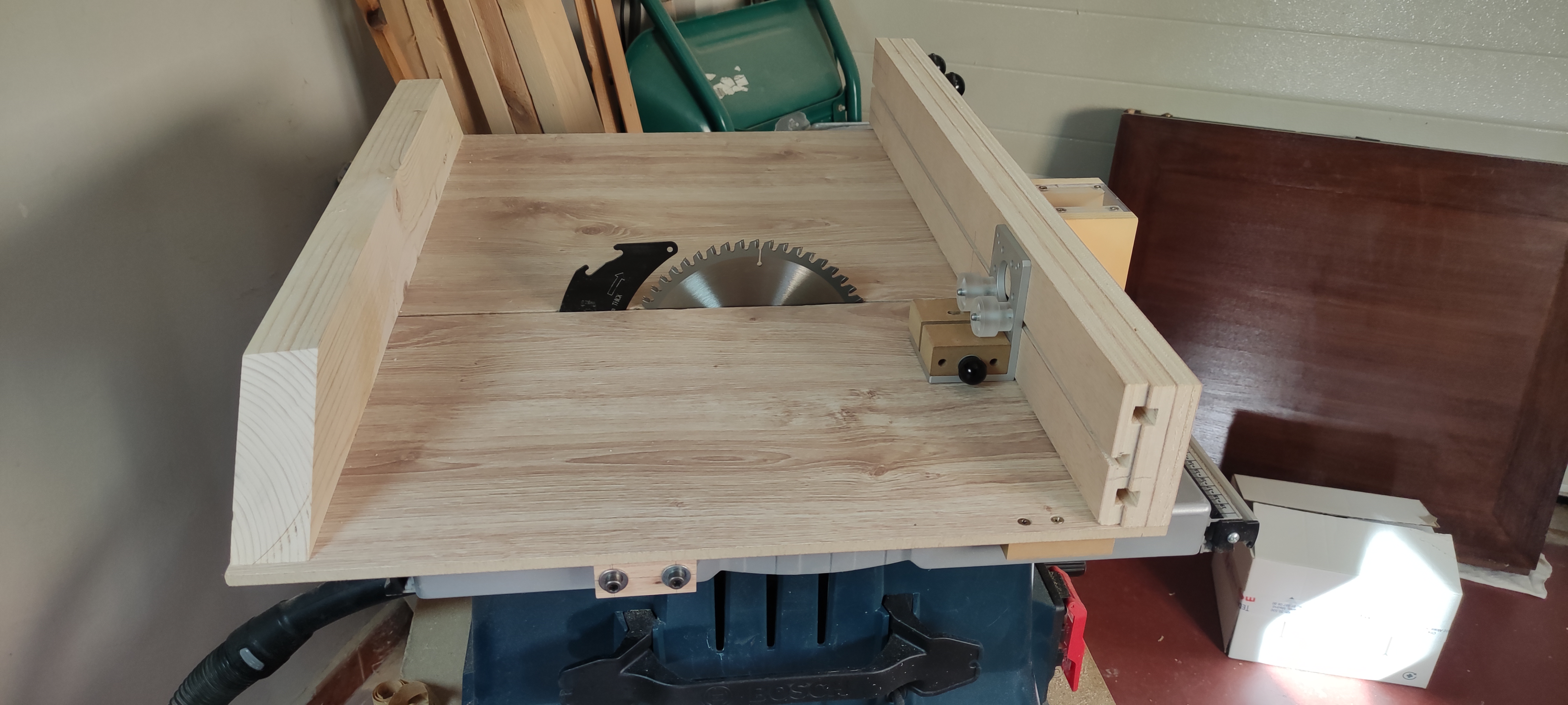

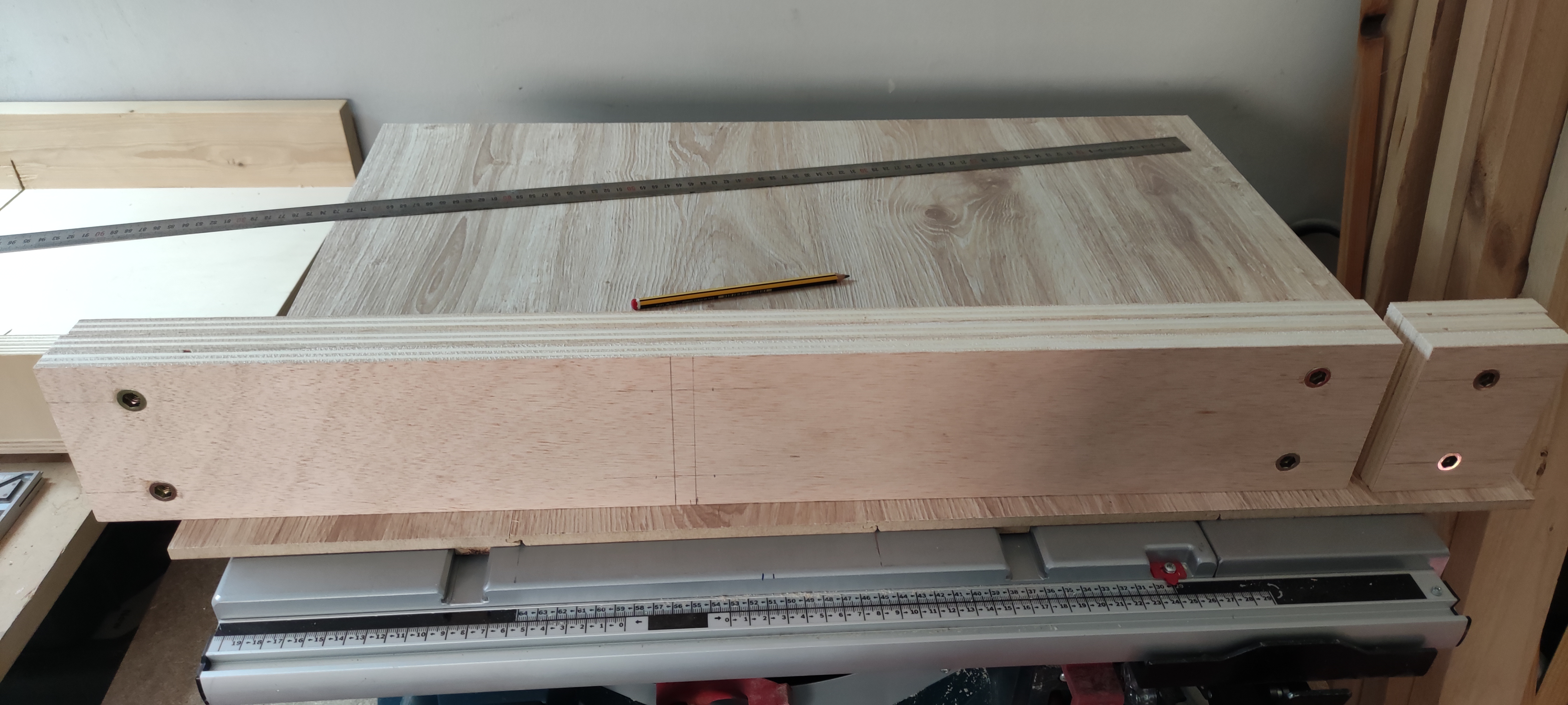

Y aquí la delantera del trineo:

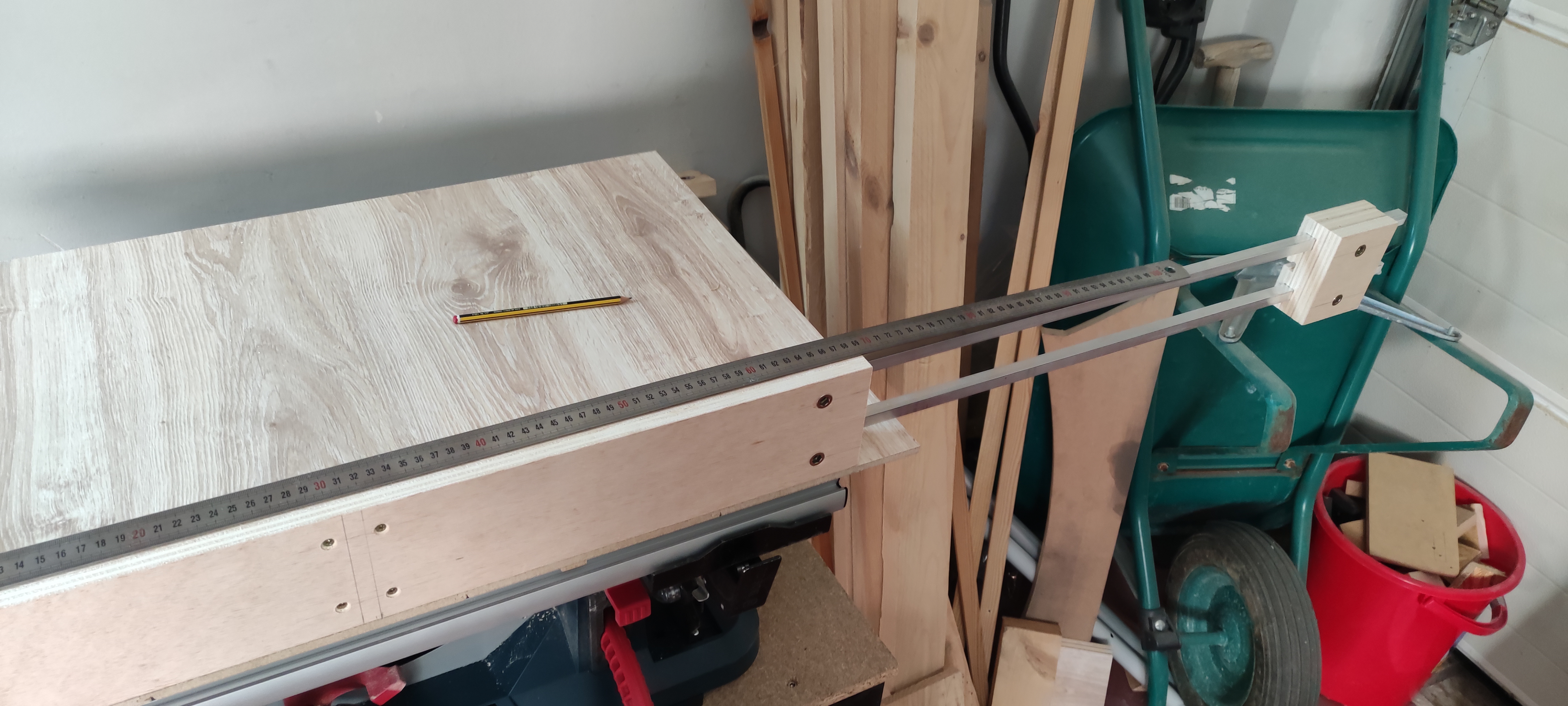

Por lo que veo también es una extensión.
Si. Lo del extensible lo vi en un video en YouTube… Y luego vi por el foro que alguien también la hizo inspirada en el mismo video ( ¿puede ser que tu?) también he usado suelo laminado por fino resistente y muy deslizante… A ver que tal queda terminado… Solo me falta ensamblar y cortar la ranura
Sí, yo lo hice así con la extensión y suelo laminado lo que no me ha quedado claro es cómo usas lo del micro ajuste.
Nada… Muy sencillo, muevo el tope por el raíl donde quiera y si después de cortar tengo que ajustar un pelo pues giro la perilla y sale o entra el tope de forma más sutil que si tengo que estar aflojando el tope entero y moviéndolo
Es una chorrada que lo vi en algún sitio y me dio por hacerlo a mi modo.
Ok, es para ajustar el largo exacto en cortes repetitivos. Pensaba que era un sistema para ajustar la barrera en caso de no estar totalmente a escuadra con la hoja de la sierra.

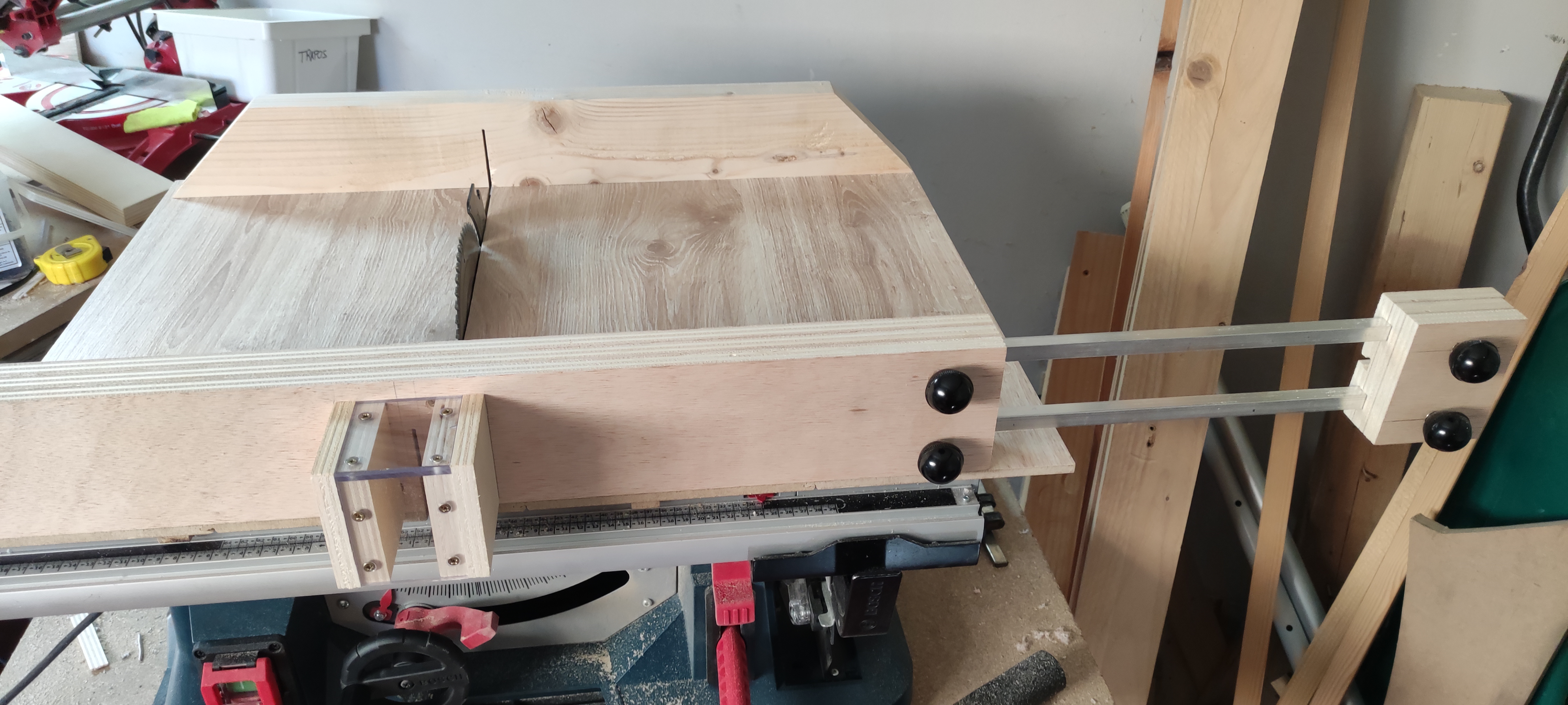

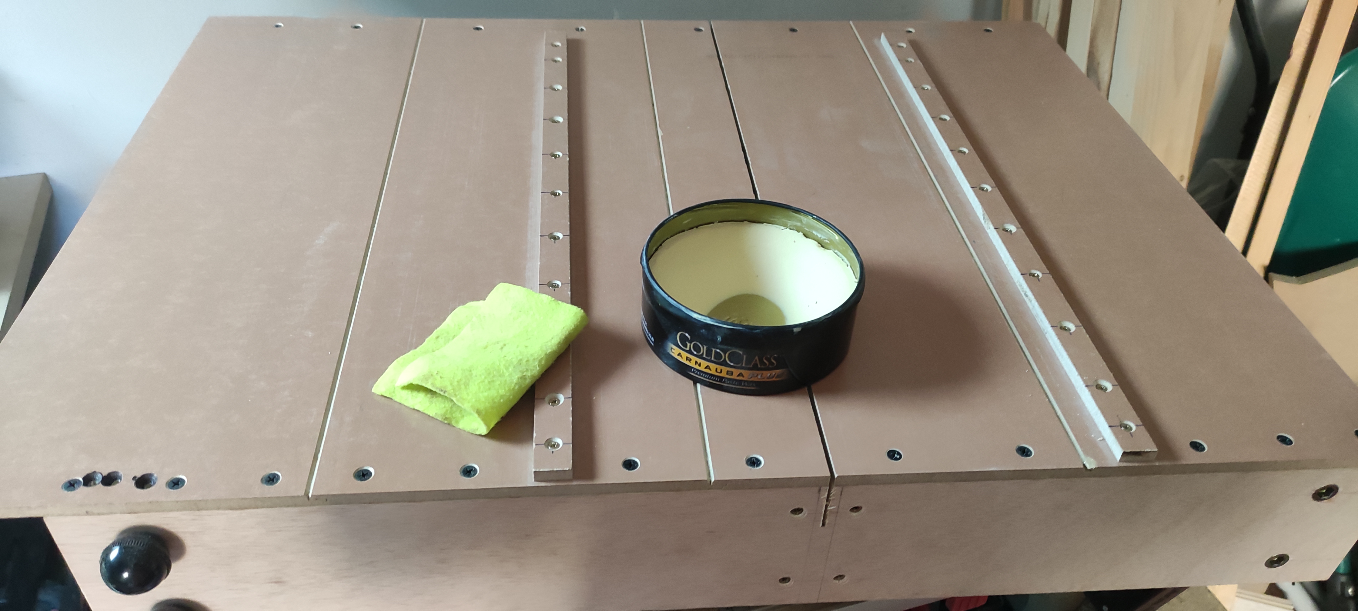

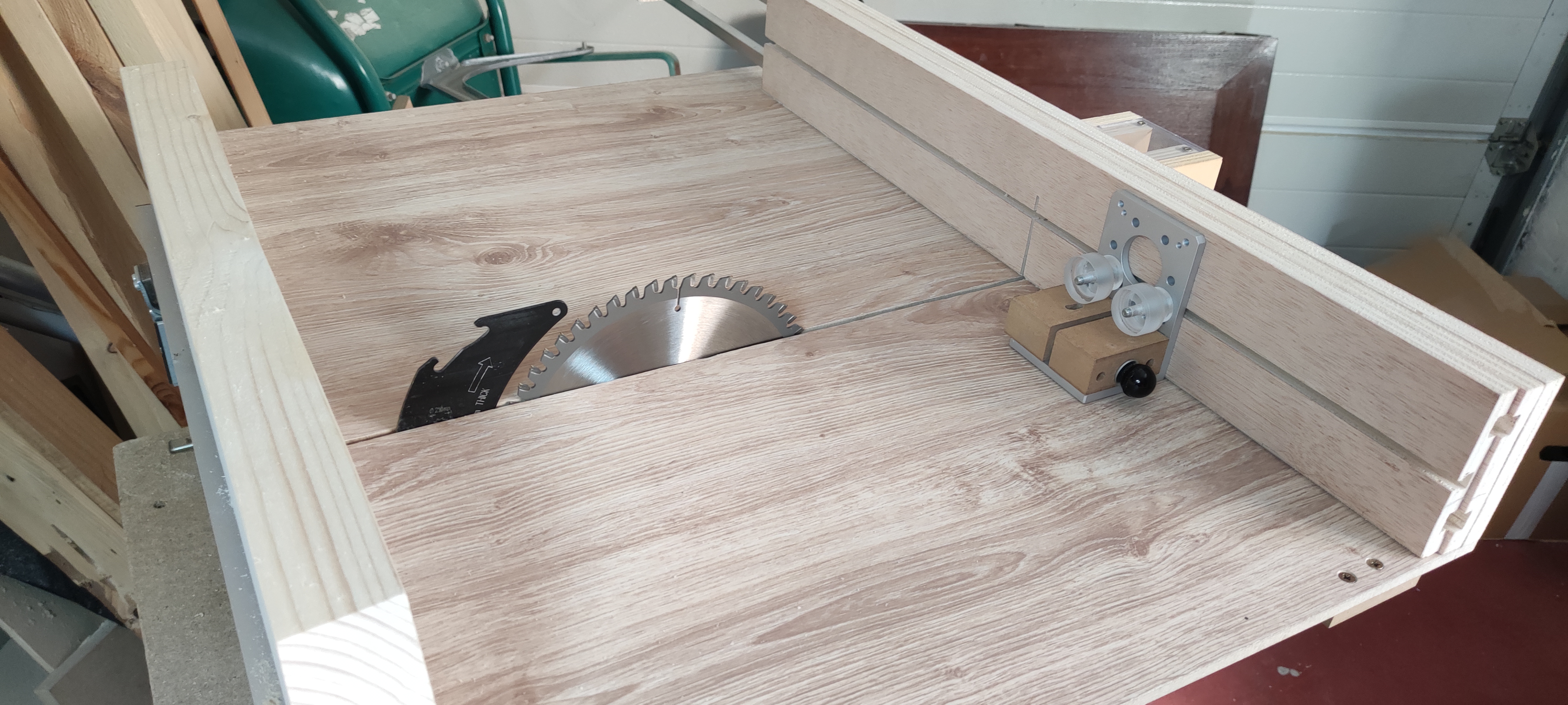

Bueno pues ya está terminado el carro.fakta algún detallito por pulir pero ya es 100% funcional
Con doble sistema de seguridad… Una ventana donde se ve la hoja que sale y un tope en el lateral que impide que salga más y que el carro se caiga hacia detrás… La verdad que desliza fenomenal y. Ya con la cera en la parte de debajo y en la mesa de la sierra ni os cuento, dos topes ajustables para cada lado y el extensible que se puede poner tanto a la izquierda como a la derecha.
Las fotos van desde abajo hacia arriba… No se por que se ha invertido el orden de selección… Jejej
