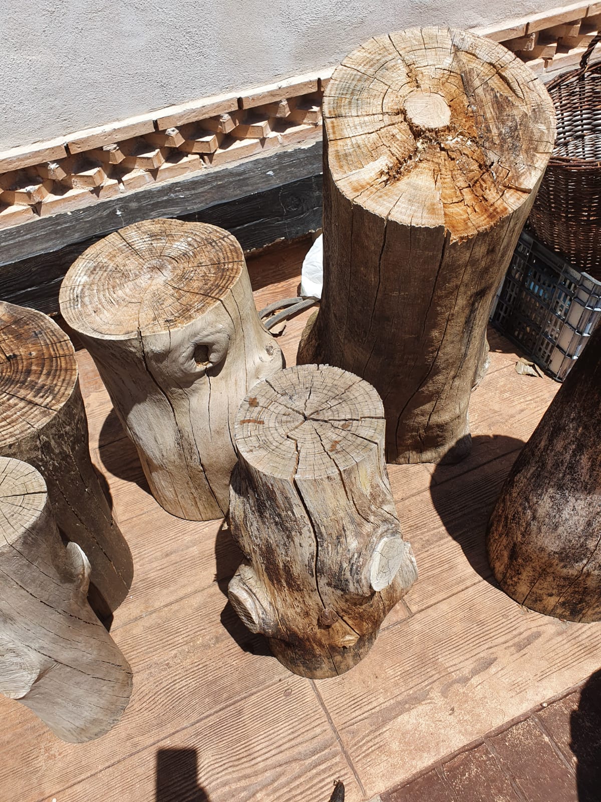

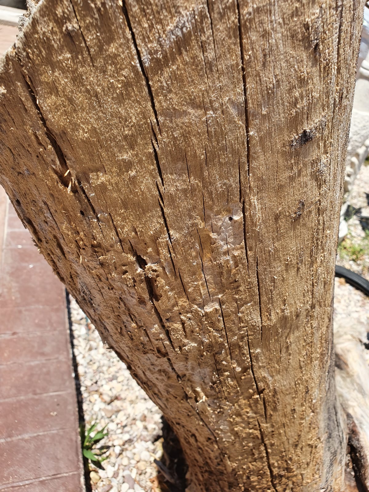

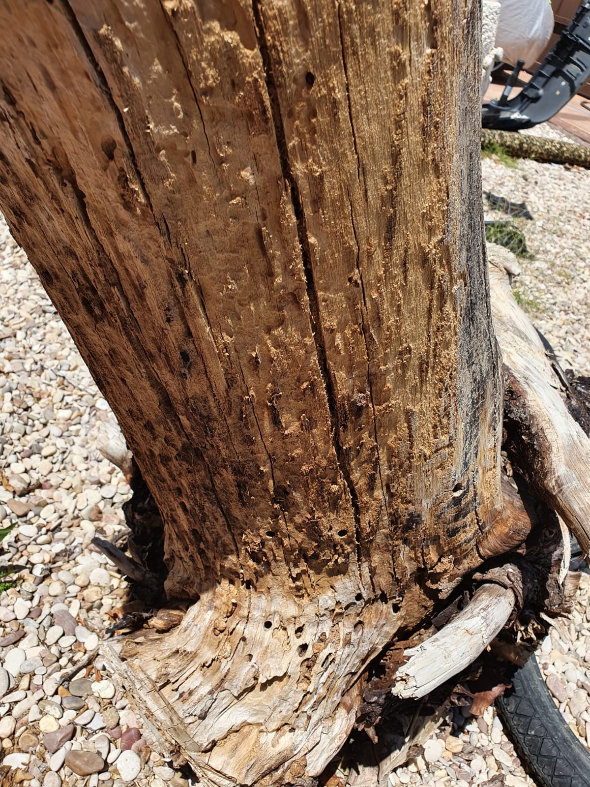

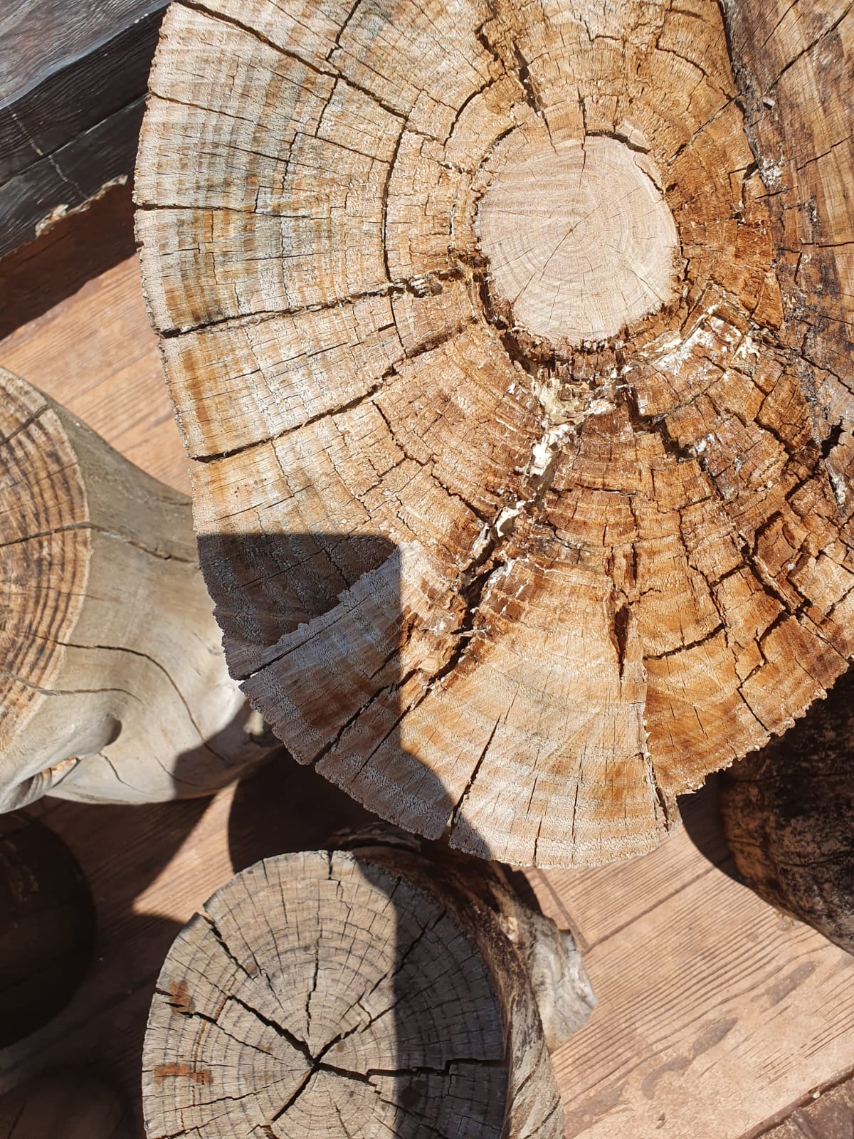

Ahí pongo las fotos, a ver como lo veis. Los agujeros es lo que pensamos que puede ser la carcoma o algo por el estilo, no tenemos mucha idea…jejeje
Este tipo de leña con años de abandono suele ser el lugar ideal para que diversas especies se hagan una urbanización con vistas al monte.
En especial larvas de escarabajos (como el “ciervo”) que hacen esos orificios. Y otras más.
Está muy agrietada. Olla de vacío gigante, resina epoxi a litros, bonitos aditivos, colorantes y un vídeo en jutube, te haces famoso y rico.
O una parrillada.
Hombre, listones para hacer muebles no, pero utilizarlos como pequeños taburetes naturales, elementos decorativos para el salón u otra habitación o bases para lámparas, sí.
Yo los limpiaría, cortaría del tronco el trozo de las raíces que está más agujereado, lijaría, tratamiento anticarcoma, acabado que más te guste (aceites, barniz, chalk paint, etc…) y lo que se te ocurra. Puedes rellenar si quieres las grietas con epoxy de color o limpiarlas símplemente.
Los dos troncos centrales tienen unas formas curvas muy chulas.

Por lo general, en los troncos que he trabajado, me he encontrado larvas en la corteza o en la primera parte de la albura, nunca muy adentro pero eso lo verás mejor tú cuando los lijes.
