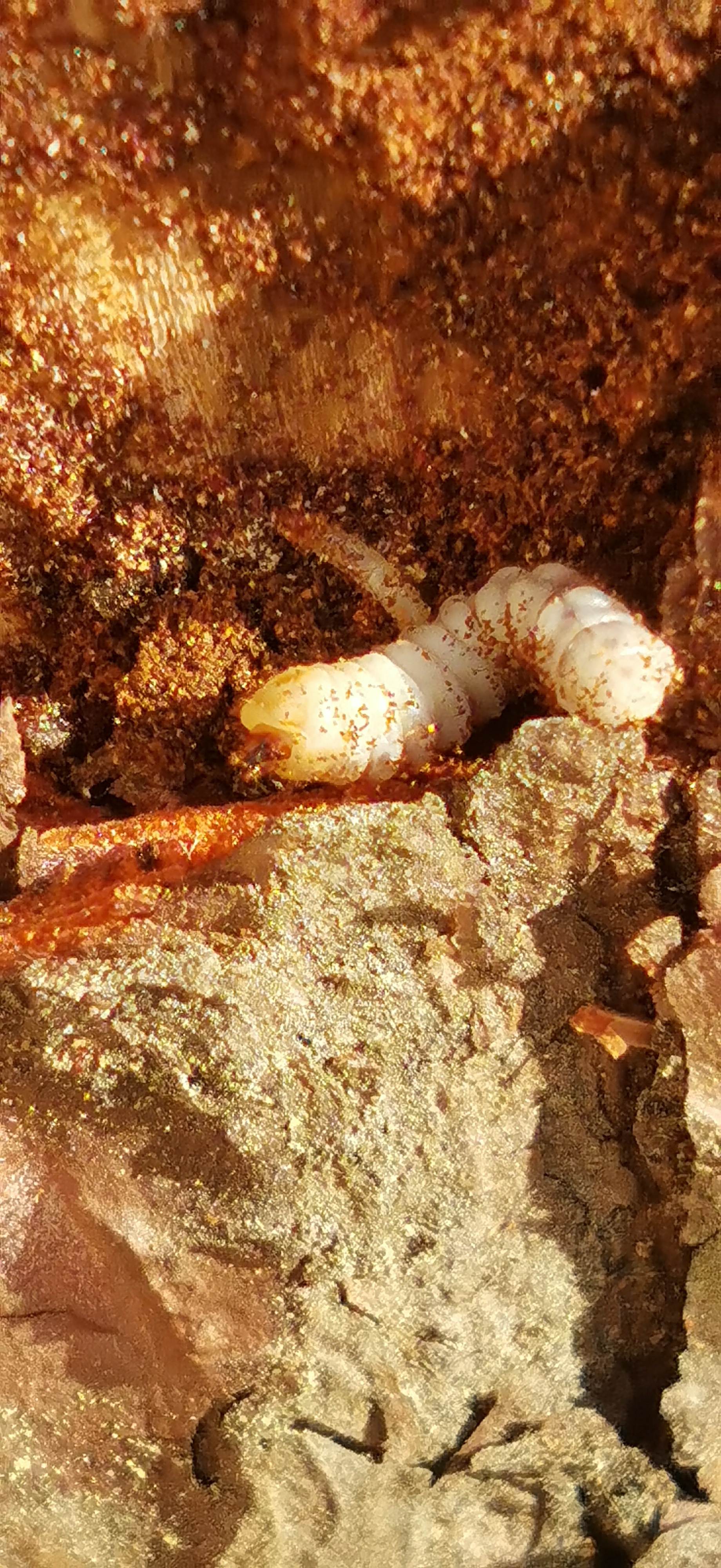

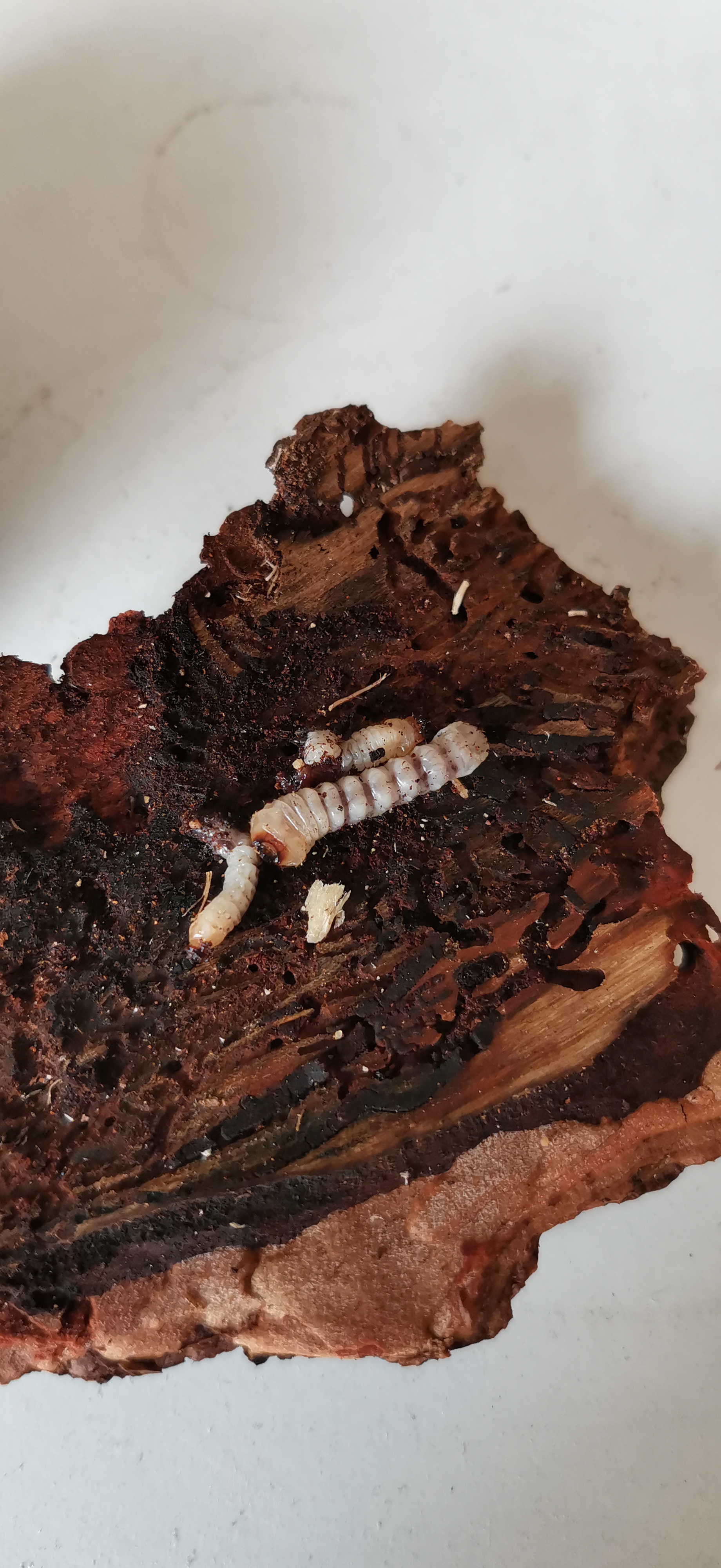

No he hecho fotos de las larvas para que podáis verlas pero he estado investigando y son efectivamente de carcoma… Aquí tenéis fotos de los troncos… Subiré fotos de las larvas en cuanto descortece otro tronco… Subiendo: IMG_20200914_160701.jpg… Subiendo: IMG-20201121-WA0009.jpeg…
Vale correcto, gracias.
Las susodichas larvas del demonio… :tired_face:
