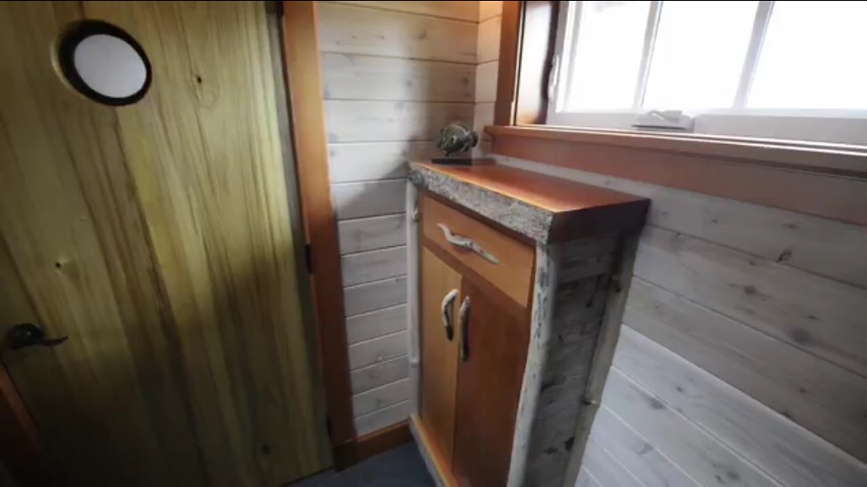

A mí me gustaría tener acceso a esos troncos, sobre todo las ramitas, haciéndoles un rebaje de 90grados se pueden hacer unos detalles cojonudos a marcos de espejo del baño, o tiradores o cositas así. Te dejo foto.
Pues te queda lejos la playa, Raul. ¿Algun rio?. La idea es curiosa, pero tener en cuenta que la madera de rama se considera mala.
Si, estoy lejos Hehe, pero buscando una madera que se considere más o menos estable y seca seca, no debería de dar problemas, al menos eso pienso yo.
