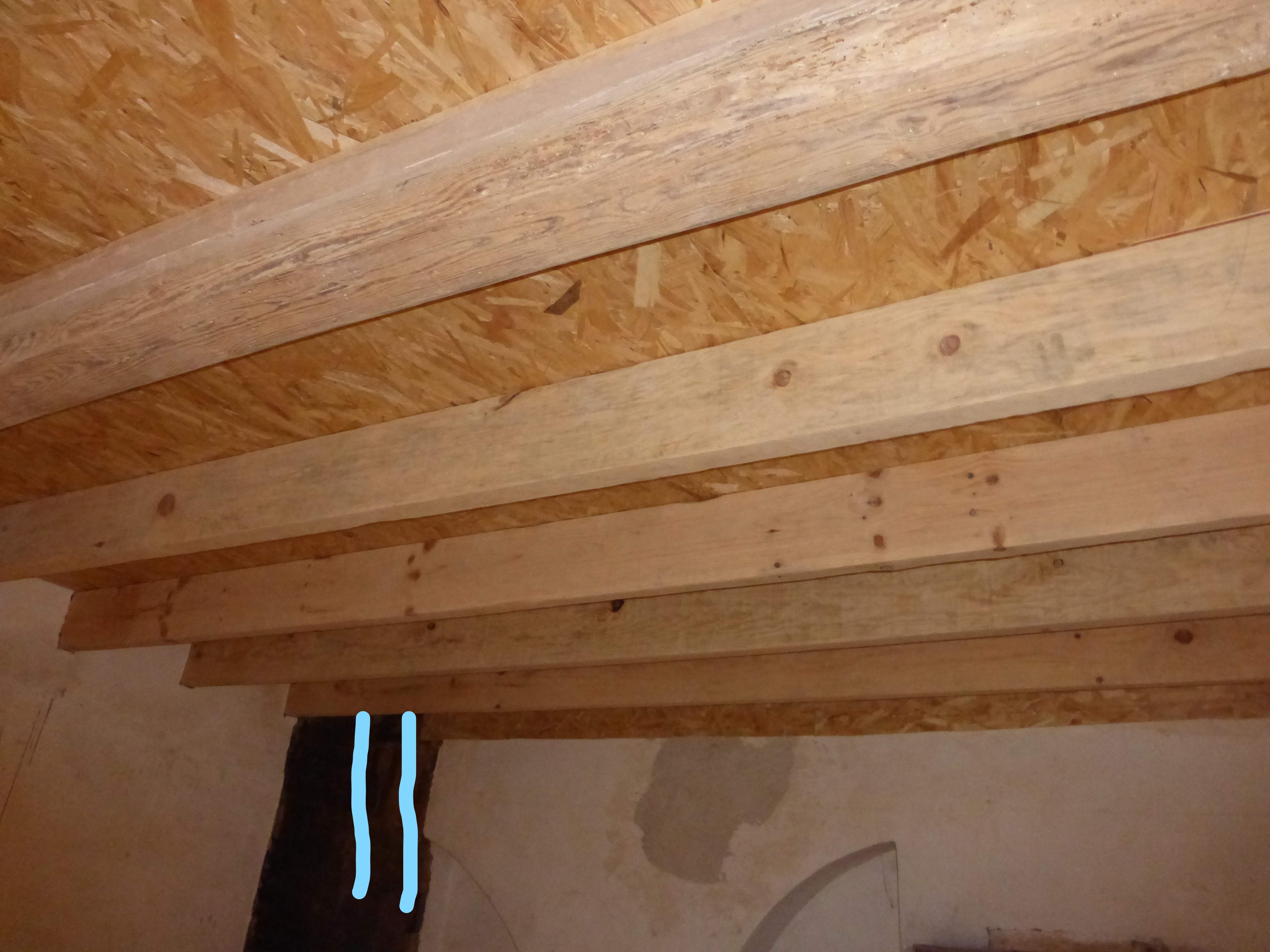

Hola,
tengo que pasar el tubo de la estufa de leña desde la planta baja hasta el techo y tiene que atravesar un suelo de hormigón (el agujero ya está hecho) y otro suelo de doble tablero de OSB. Al atravesar estos dos suelos hay unas vigas y el tubo quedaría a unos 20 cm aproximadamente.
Quería saber si debería de cubrir el tubo con algo, y cuánta distancia debería de haber de la madera de OSB y de las vigas al tubo para evitar riesgo de que se caliente demasiado.
gracias y salut

de acuerdo, muchas gracias.
Entonces por ejemplo, si pusiera el tubo inoxidable con aislamiento en el tramo que atraviesa el suelo de OSB, sería suficiente? y tendría que recortar lo que es el diametro del tubo en el suelo de OSB o debería dejar más margen y rellenar con algún material aislante?
gracias y salut
entonces lo que entiendo es que es mejor no cubrir el tubo con un cajón porque perdería el calor que desprende. la duda es cómo cortar el suelo de OSB y que poner entre el tubo y los tablones. una opción es poner tubo con aislamiento incorporado y no se alguna otra alternativa.
gracias y saludos
