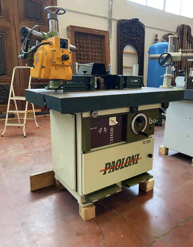

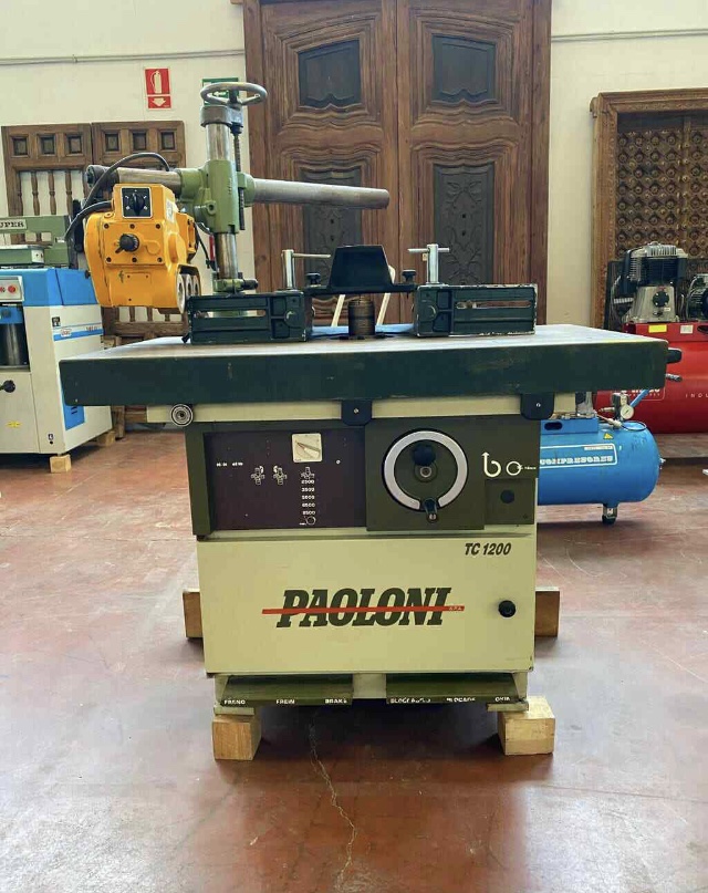

Tupi Paoloni TC 1200
Buenas compañeros, buscando un carro de espigar para mi tupi he visto que con transporte, iva y mas rollos llega a casi mas de 400 e.
Así que he decidido comprar una tupi que lleve el dicho carro y así tener resuelto el problema del carro y tener una segunda tupi de repuesto y evitar maniobrar fresas en algún proceso de fabricación de algunas piezas.
Que opináis de esa tupi? Algún compañero tiene este modelo?
Gracias y un saludo!

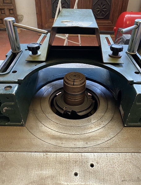

La capota para espigar te refieres a esta pieza?

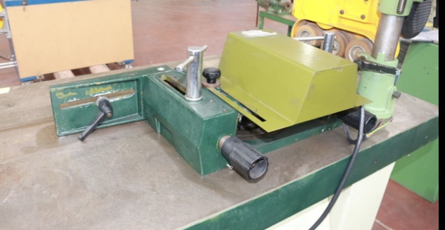

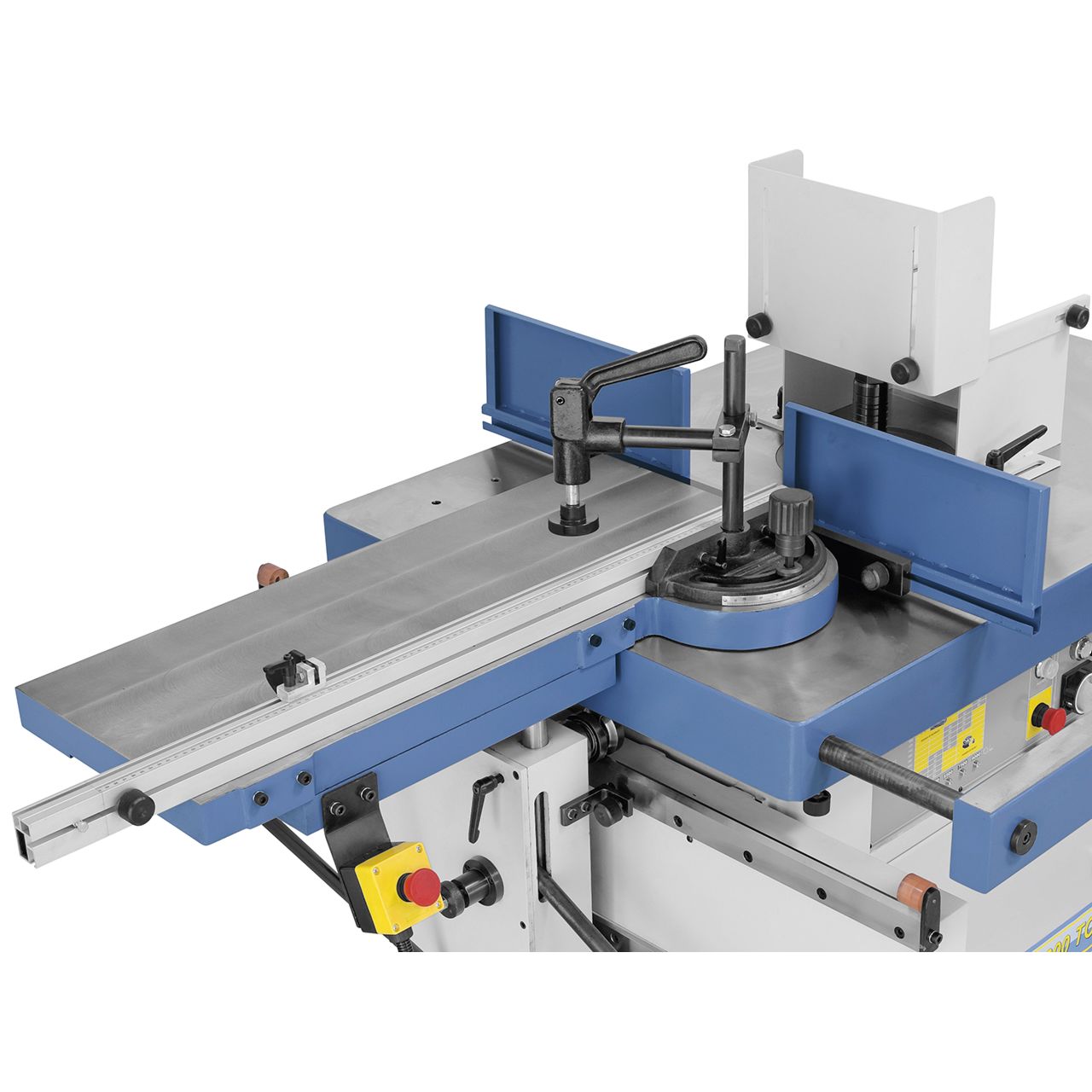

Y la guia con topes sería esta?
imagen imagen
no esta es la normal…tambien puedes espigar con ella pero estaras limitado al diametro de plato que te quepa,y por tanto a la espiga…si quieres hacer por ejemplo puertas de paso,tendrias que poder hacer mechas de 90 mm
fiate en esta
.fijate en el catalogo de felder en los accesorios.
